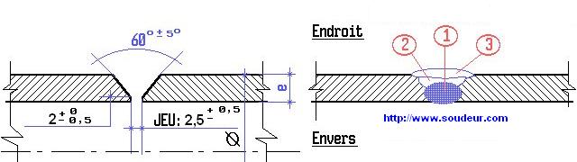

Salut,
Je dois la semaine prochaine souder des conduites d'eau en acier, la seule exigence étant que ce soit étanche.
J'ai très peu d'infos sur le boulot en lui-même, mais je suppose que les tuyaux sont d'au moins 80 mm de diamètre pour 6 à 8 mm d'épaisseur, électrodes rutiles de 2,5.
Ca fait un bout de temps que je n'ai plus fait ça et j'ai peur d'avoir perdu la main.
Je serais bien content si quelques pros voulaient bien prendre 5 minutes pour me filer quelques astuces techniques, histoire que je ne me fasse pas virer du chantier comme un débutant ! En particulier: Intensité idéale, nb de passes, mouvement de soudage, etc, etc...
Tous les conseils sont bons à prendre.
merci d'avance et bonne soirée.

Vous ne précisez pas dans votre message la position de soudage.
Vos soudures seront réalisées à l'établi ou sur chantier ?
Nous vous proposons le croquis suivant pour une position montante tube fixe axe horizontal :
La meilleure solution est de faire un tube d'essai avec les électrodes et le poste de soudage du chantier.
L'intensité est de l'ordre de 70 ampères pour une électrode Ø 2,5 mm
Avec certaines qualités d'électrodes à enrobage basique, la polarité de l'électrode est placée au négatif pour améliorer la pénétration.
Aujourd'hui, il est souvent constaté que la première passe est réalisé en TIG car les pénétrations à l'arc avec électrodes enrobées n'est pas des plus aisées ...
