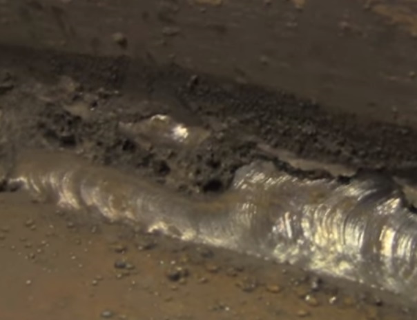

Bonsoir !
je suis nouveau sur votre forum, et c'est mon 1er poste, je suis un simple amateur, qui cherche a s'initié dans la soudure a l arc
je fabrique un réservoir en forme de tube en acier de quelque centimètre pour un projet personnelle, vous l avez compris ce n est pas le sujet de mon message, par contre le sujet c'est l étanchéité, des soudeurs mon dit qu il était fesable de réalisé des soudures étanche, avec de l expérience chose qui a un débutant comme moi fait cruellement default, donc je compte sur vous pour me l apporté
voici une photo de mes soudures:
a gauche la partie que je ne réussi pas et qui présente des problèmes d étanchéité (les trous en forme de fourmilière bondonnée), a droite la partie réussi et qui est parfaitement étanche.
ma question vous l avez deviné est la suivante: comment faire pour toujours avoir le résultat de droite, propre est homogène du débute jusqu’à la fin et ceci même suite a une interruption ....
merci beaucoup

je ne voudrai pas être cruel, comment faire?
En apprenant à souder.... pouvez imaginer jouer correctement du piano, sans jamais apprendre?
Trouvez vous des morceaux de ferraille dans des épaisseurs d'au moins 3 mm et commencez par faire des cordons en pleine tôle jusqu'à avoir des cordons bien réguliers sans inclusion de laitier.

Deux mots me viennent en lisant ce message...
- PRESENTATION : Une étape trop souvent négligée, qui facilite les échanges sur ce site et les rend plus conviviaux, et surtout plus productifs.
http://www.soudeurs.com/problemes-rencontres-sur-le-site-soudeurs-com/16615-le-nouveau-membre-doit-se-presenter-avant-de-poser-sa-premiere-question-sur-le-forum.html.
- PREPARATION : Une autre étape trop souvent négligée et qui conditionne pourtant le résultat de la soudure à 80%. Ce pourrait être le cas ici.

Votre soudure sur la photographie jointe présente une multitude d'inclusions de laitier
Vous ne devez certainement pas utiliser le bon diamètre d'électrodes enrobées
Votre dextérité manuelle n'est peut être suffisante.

justement d ou mon inscription sur le Forum j'aimerais apprendre a joué au piano... heu a soudée j'aimerais qu on m explique la technique (chose certainement non fesable a l écrit je comprend mais peut être des conseilles?)
sur Youtube j'ai beau voir des Tutorial mais on n explique que ce que je sais déjas, j'ai bien remarqué que même si je crée un cordant sans levé la main et sons interruption, j'ai toujours une couche de laitier qui ce forme sous la soudure, comment faire pour ne pas l avoir ?!

je pensais que la présentation était souhaitable et non obligatoire en tout les cas je m excuse, et je viens de rectifier cela.
pour la préparation quoi faire mise a part le meulage et le nettoyage des plaques a soudé?

je vais essayer avec un autre diamètre et voire ce que ça donne, j'ai utilisé un 2.5 je vais opté pour le 3 ou le 4 demain

les inclusion de laitier viennent d'un arc trop long , OU ET d'une intensité insuffisante

Salut, alors pour ma part, n'ayant pas toutes les informations a propos de la photo,je déduis que soit la préparation à été bâclé (ce qui pour un débutant autodidacte n'a rien d'exceptionnel,ke vous rassure...), et si la préparation à été faite dans les règles, c'est a dire avoir bien nettoyé les pièces,et que les chanfreins(si il y en a),et la gorge on été fait a partir de l'épaisseur des métaux a souder... tout est lié,le calcul est très important,car il définit la taille de la baguette que vous devez utiliser,et par la même les réglages qui vont avec.et après,si tout ça à été fait correctement,vu la taille de l'inclusion,je dirais que vous avez eu un souci de stick out tout simplement....,la base!!! surtout saee...,le stick out !!!!si c'est difficile de garder un stick out régulier au début,posez votre baguette pendant la soudure,sentez que vous êtes toujours en appuis contre...ca aide...mais c'est une technique qui ne fonctionne pas pour tout..., seulement pour de la soudure Basique,je n'irais pas faire une pénétration sur un pipe line avec cette technique...(Bien que !?!?),bref voila mon avis, j'espère que ça vous éclaire un peu....
