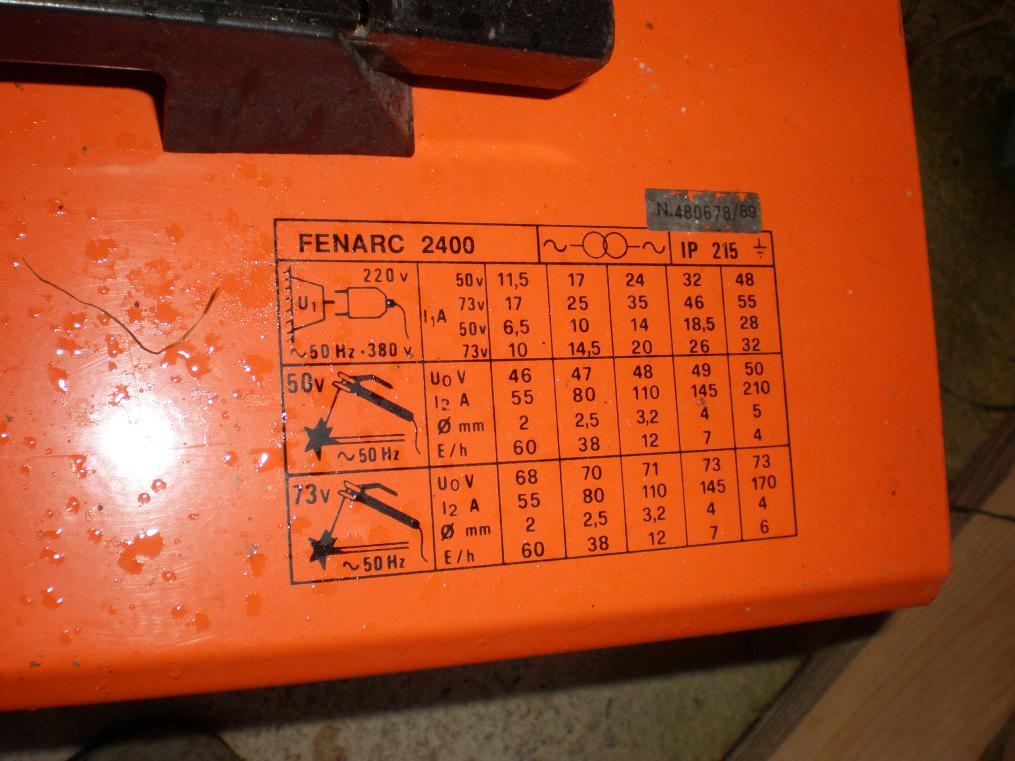

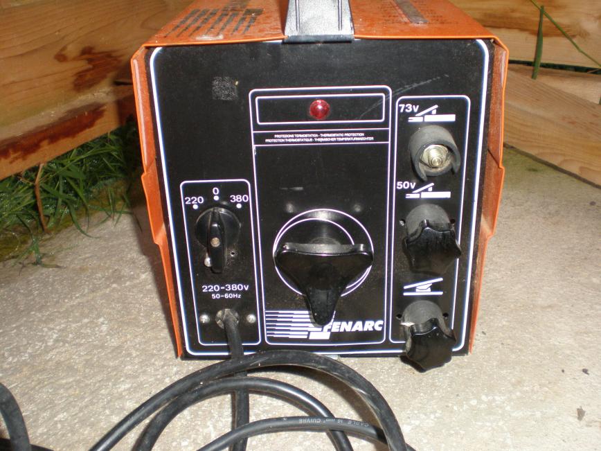

Pour les baguettes, je vais donc essayer de trouver des rutilo-basiques (pour l'instant pas trouvé mais je cherche).
Pour le poste, je vous passe les photos prises ce soir. Il s'agit certainement d'un poste AC donc je ne suis pas sûr que les affaires de changement de polarités soient possibles (en fait j'en suis sûr). Du coup quelles sont les limitations d’exécution ? J'ai bien compris quand est-ce que je doit changer de polarité (quand c'est possible) mais je n'ai pas bien compris ce qu'il se passe si je ne le fait pas.
photos:
et la plaque des intensités:
donc avec ça je ne comprend pas bien ce que change les tensions à vide. Je comprend bien que les électrodes ont des tensions d'amorçage différentes mais en AC ça présente moins d'intérêt non?

les basiques sont plus difficiles à amorcer, l'enrobage étant plus réfractaire, mais elles passent très bien de nos jours en alternatif, (les électrodes ont fait des....progrès), éventuellement mettez vous sur 75v en tension d'amorçage, en fait c'est lors des reprises que c'est surtout difficile sur une électrode entamée, la ruse est de casser un petit peu le bout d'enrobage dépassant de l'âme de la baguette

AlbertNewbie dit :Je comprend bien que les électrodes ont des tensions d'amorçage différentes mais en AC ça présente moins d'intérêt non?
justement c est tous le contraire en courant continue une tension a vide ( UO) moins élevée est moins importante pour les électrodes spéciales
par contre en continu il faut respecter la polarité en AC pas besoin
comme l a dit Tungstène pour les basiques avec votre poste se placer sur 73 volts avec le porte électrode
pour ce qui est du 380 votre poste peut fonctionner mais entre 2 phases biphasé pas en triphasé
il faut changer le commutateur face avant enlever la vis qui empêche de faire une erreur car le commutateur sert aussi pour arrêter et mettre en route le poste et la replacer à l opposé
utiliser une prise mal tri mais ne raccorder que deux phases et la terre
mais pour l utiliser en biphasé il faut un abonnement EDF triphasé évidement :D

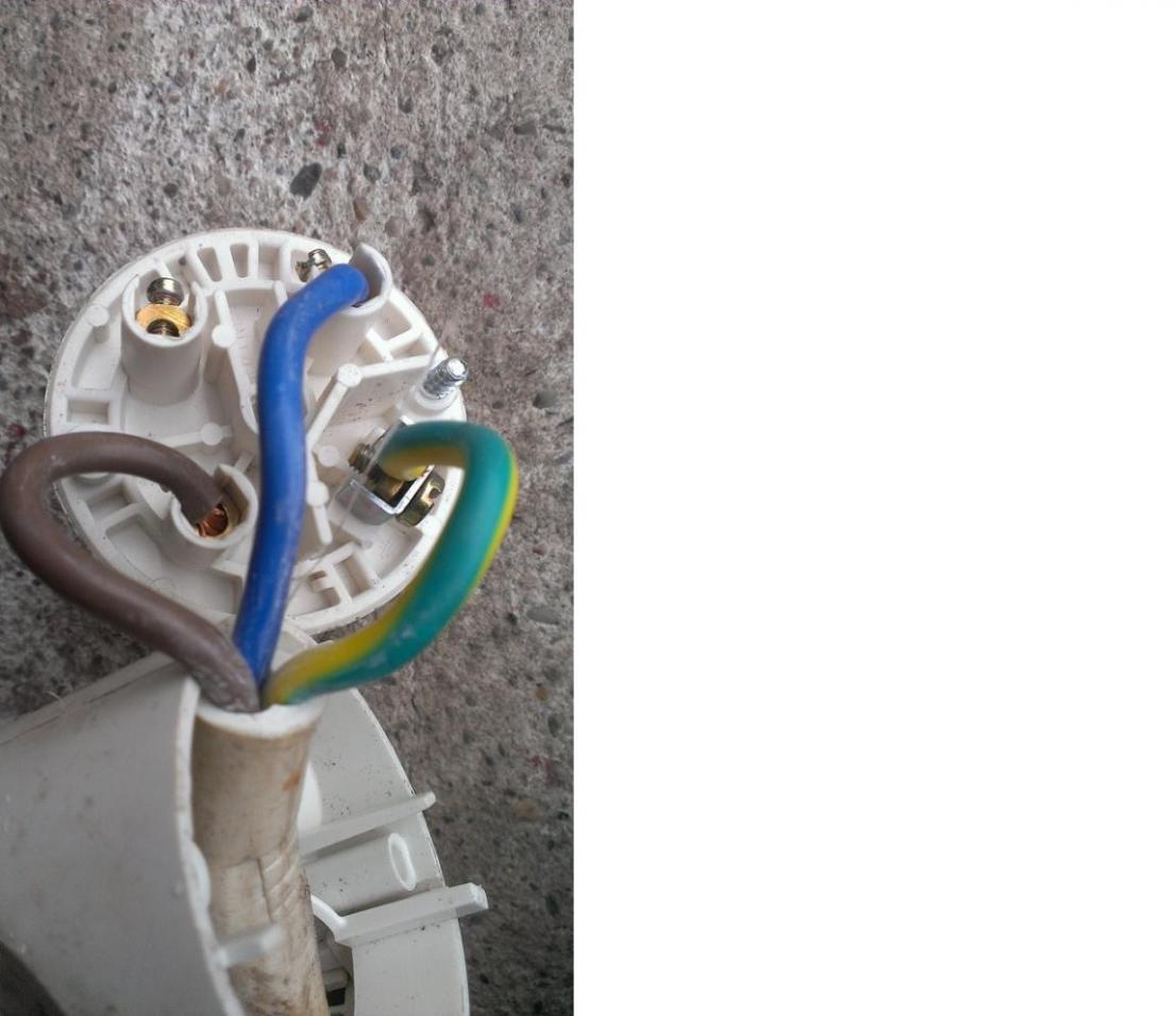

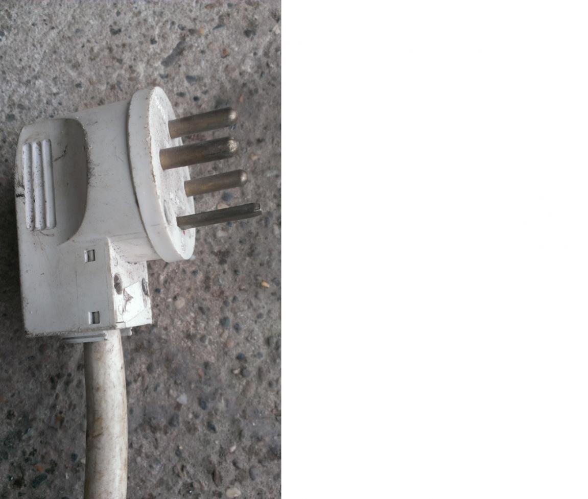

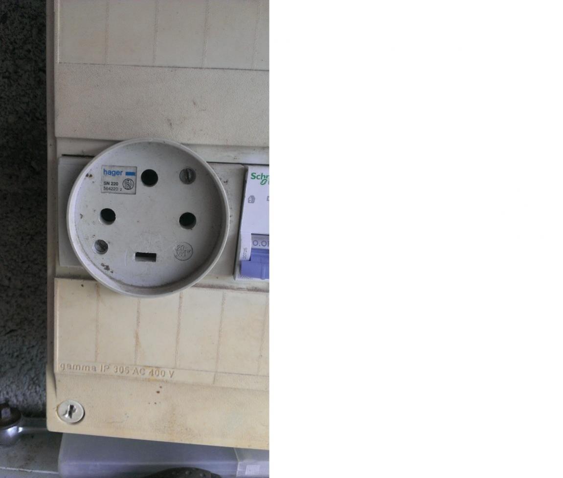

Merci pour cette explication. Par contre, il doit manquer quelque chose dans votre explication. Si je branche deux phases comme vous le dites, il va manquer une phase et donc les différentiels vont déclenchés. Il doit donc exister une astuce de cablage pour répartir sur la troisième phase sinon ça va pas marcher.
Demain je regarderais en dessous si par hasard il n'y aurait pas de quoi ouvrir pour changer le câble.
Là, il est moulé donc je ne crois pas qu'il faille le couper pour mettre le 380. Ça me semble un peu cavalier.
PS: J'ai dû passer pour un imbécile mais évidement il faut le triphasé... Je l'ai d'ailleurs. C'est pour ça aussi que je m'y intéresse. Merci de votre aide.

tout dépend de abonnement triphasé que vous avez
le mini c est 9 kilowatts soit environ 15 ampères par phases vous avez peut être un abonnement plus élevé
il est bien évident que si vous tirez plus de 15 sur n’importe laquelle des 3 phases ça disjonctera
tout est dans l art de l équilibrage de l installation en dessous du disjoncteur de branchement
comme vous avez le tri l idéal c est de l utiliser en biphasé moins d intensité consommé q entre phase et neutre sous 230 volts
certes ça ne vaut pas le tri mais c est mieux que le laisser en mono
oui pour le câble c est une idée mais il faut ouvrir le poste et intervenir sur le commutateur et ne pas se tromper
pour le câble couper la prise moulé est la meilleur solution et remplacer par une triphasée male
en raccordant deux phase et la terre
un exemple en dessous pour un câblage d un poste commuté en biphasé
utilisable sur un réseau triphasé
en ayant auparavant fait la commutation sur la face avant du poste

abonnement 12 kilowatt c est environ 20 ampères par phase
d après la plaque du poste la réalité peut être légèrement inférieur mais pas de beaucoup
le poste en 3.2 sous 230 volts entre une phase et le neutre Uo 50 24 ampères au primaire ça saute avec ton abonnement triphasé
Uo 73 35 ampères au primaire ça saute avec ton abonnement triphasé
le poste en 3.2 sous 400 volts biphasé Uo 50 14 ampères au primaire ça tient avec l abonnement pas de machine à laver ni autres électroménager gourmand pendant le fonctionnement du poste sur l une ou l autre des phases qu utilise le poste
le poste en 3.2 sous 400 volts biphasé Uo 73 20 ampères au primaire ça tiendra un certain temps le poste seul aucun autre appareil ménager ;) ;) la partie thermique du disjoncteur de branchement va bien se courber et ça sautera

ce qui compte c est l abonnement EDF sur la facture c est écrit si c est 12 kilo c est 20 ampères par phase environ et sur le disjoncteur de branchement( le calibre en Ampère est visible) ou les nouveaux compteur à affichage c est indiqué
en faisant défiler les infos
après c est un choix demander un abonnement plus haut va couter plus cher ou on utilise pas les électroménager pendant le soudage
c est ce que personnellement je fais :)
ou bien on prend un abonnement plus haut mais il faut passer à la caisse
reste ensuite de savoir si ça vaut le coup de payer un abonnement de 15 18 kilo ou plus pour quelques soudures par mois ou ans et pouvoir tout faire fonctionner en même temps
