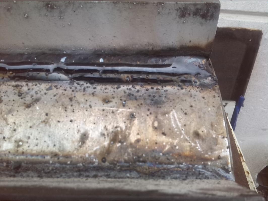

Devant souder de gros barreaux sur des bagues acier destinées à concasser des pierres dans un carrière, et n'ayant pas d'étuve à électrode, j'ai donc utilisé des électrodes double enrobage rutilo-basique
1ere passe
il est à noter l'aspect vitrifié du laitier et celui-ci est pratiquement auto-détachable, la fusion est douce et les reprises peuvent se faire même en ne retirant pas le laitier de l'arrêt

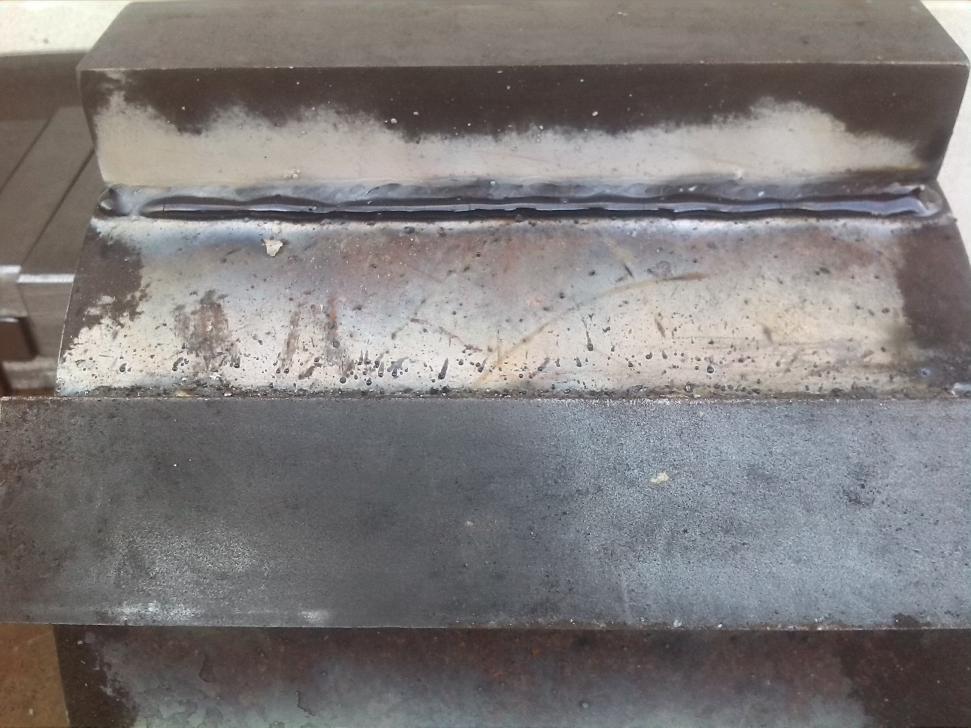

la même en gros plan
les projections que l'on voit sont non adhérentes

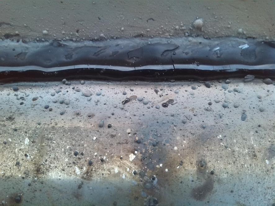

ci dessous les 2 passes de remplissage, on peut même les faire sans retirer le laitier de la passe de pied

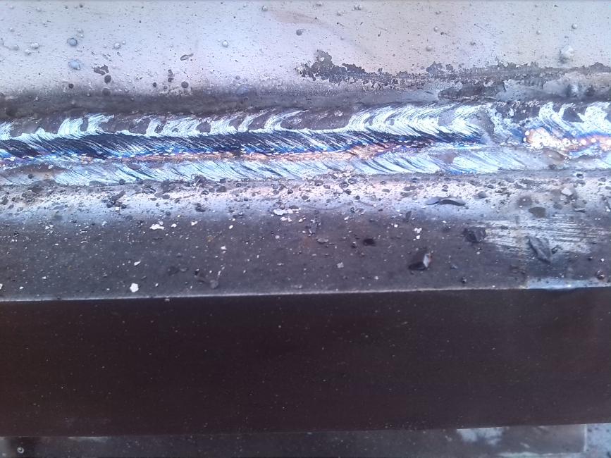

le cordon fini
Pour résumer ce sont des électrodes très faciles à utiliser, fusion douce, les projections métalliques ne sont pas adhérentes, et malgré l'absence d'étuvage (j'ai passé plus de 3 paquets d'électrodes) je n'ai eu que 2 fois la présence de soufflures mais c'était sur des départs elles viennent probablement de l'ébrèchage de l'enrobage lors du redémarrage de la reprise.

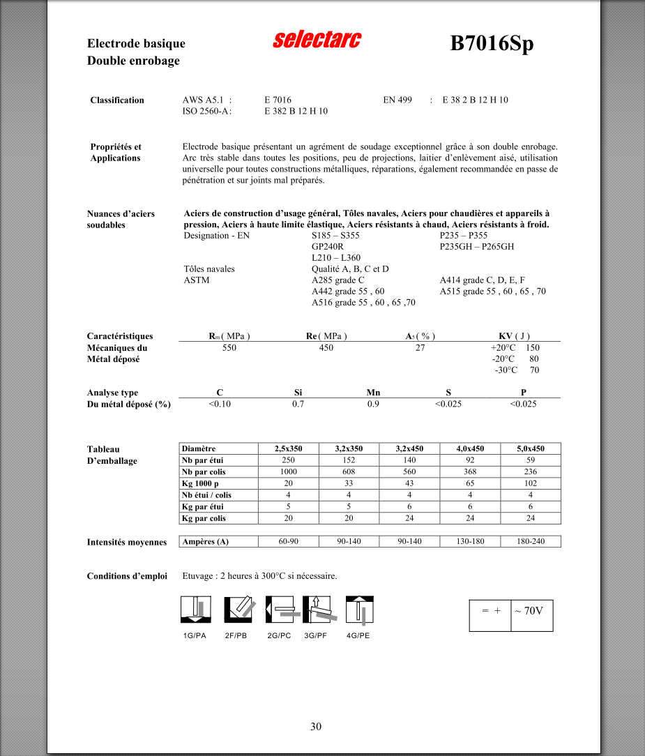

Je déterre ce sujet. Ayant lu votre post, et n'ayant pas d'étuveuse. J'ai vu chez mon fournisseur un paquet de B7016Sp de chez selectarc.  Mais il est écrit sur le paquet qu'il faut un étuvage à 300° durant 2h ( Mon four ne monte qu'à 200° ) .  Je ne parviens pas à trouver la doc sur le net ( je dois mal m'y prendre ... ) .
Ma question est donc la suivante : que penser de ce produit ?
Je souhaite l'utiliser  en diamètre 3.2 pour faire un abri voitrure : profilés de 4mm max et plat de 8mm.
Merci de votre aide
charquiche
charquiche En ligne le 02/03/2021 à 17:32 (4 messages sur soudeurs.com)
25/03/2020 13:31:08
Bon j'ai trouvé la doc : elle dit étuvage 2h à 300°  si nécessaire
Comment ça si nécessaire ?!!  Comment le savoir ?
25/03/2020 17:53:12
le si nécessaire vous pouvez le repérer assez simplement en constatant ou pas sur vos cordons des soufflures. Sur le fond un abri voiture ce n'est pas une centrale nucléaire , moi ce genre d'électrode je m'en sers que pour des trucs fortement sollicités, comme des godets de pelleteuse, des engins de travaux publique, de la grosse charpente métallique, bref ne vous prenez pas trop la tête pour ce que vous avez à faire assurez vous surtout de faire des soudures correct même à la rutile
