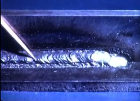

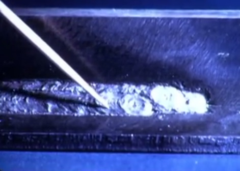

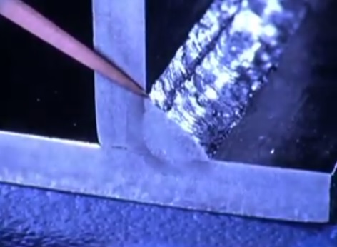

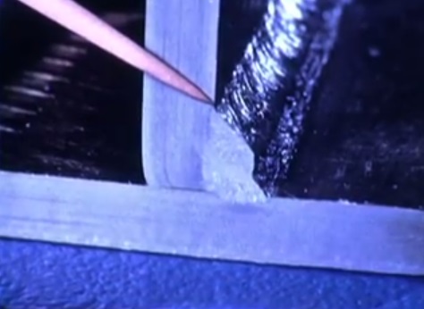

Je n'avais pas coutume de voir une soudure d'angle multipasse à plat (2F / PB) réalisée de cette façon là...
La passe numéro 2 de finition se trouve sur la tôle rapportée et non sur la tôle support
La passe numéro 2 est posée sur le haut du premier cordon (et non sur le bas du premier cordon)
La passe numéro 3 de finition se trouve sur la tôle support et non sur la tôle rapportée
La macrographie représentative du cordon final (la soudure est bien réalisée à plat en PB ou 2F)
Quel est votre avis sur ce sujet ?
Qu'avez vous appris lors de votre apprentissage sur la méthodologie de répartition des passes de finition en angle à plat ?
11/11/2013 13:39:26
Envoyé par Dominique
Bonjour comme disait Coluche "c'est nouveau ça viens de sortir"
en ce qui me concerne j'ai appris le contraire (c.à.d la deuxième passe sur la tôle horizontale)
mais lorsque l'on regarde les macros les résultats ne sont pas mauvais.
11/11/2013 14:03:42
Je confirme que ce n'est pas habituel de voir cet ordre des passes sur une FW.
Ce n'est pas bien logique car avec la gravité, la 2ème passe n'a pas de soutien.
Ceci dit, si la passe est tirée étroite sans balayage, cela ne gêne apparemment en rien.
