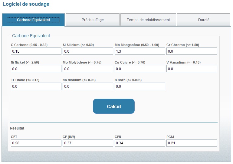

Un petite question à propos du carbone équivalent compensé (qui prend en compte le refroidissement du à l'épaisseur de la pièce). Bien que la formule du carbone équivalent soit connue et reconnue, on trouve plusieurs formules pour le carbone équivalent compensé sur internet comme :
- Cec = ce x (0.0254xe)
- Cec = ce x (1 + 0.005xe)
Pour l'unité de l'épaisseur, on trouve des cm et des mm ...
Quelle formules utilisez-vous ?

Bonjour tit-rider,
Voici un lien pour des calculs en ligne de données de soudage comme la température de préchauffage , la dureté , le carbone équivalent :
https://www.dillinger.de/e-service/brennschneiden.jsf?Masken_NR=7319&Sprache=fr

Bonjour Dominique,
Merci pour ce lien ! Il est très intéressant. Je m'étais déjà plongé dans les articles techniques et j'ai pris note de la formule utilisée pour le carbone équivalent compensé.
En revanche, le site suivant Températures de préchauffage, SEFERIAN, BWRA ... utilise une formule différente.
Qu'en pensez-vous ?

Bonjour tit-rider,
A mon avis c'est le résultat final qui compte
Il faut utiliser la formule mathématique qui donne le carbone équivalent compensé et la température de préchauffage les plus réalistes.
Beaucoup de personnes disent qu'il est inutile de préchauffer une nuance d'acier comme le S355 pour des épaisseurs inférieures à 20 mm
Or il s'avère que très souvent sans préchauffage ou avec un préchauffage minimaliste la dureté sous cordon est supérieure à 380 HV (donc non conforme selon les référentiels normatifs européens) pour ces épaisseurs lorsque la tôle n'est pas à 120°C et l'énergie de soudage a plus de 15 KJ
Certains codes de fabrication imposent un préchauffage pour les aciers carbone manganèse d'épaisseurs supérieures ou égales à 30 mm ce n'est certainement pas pour rien.
