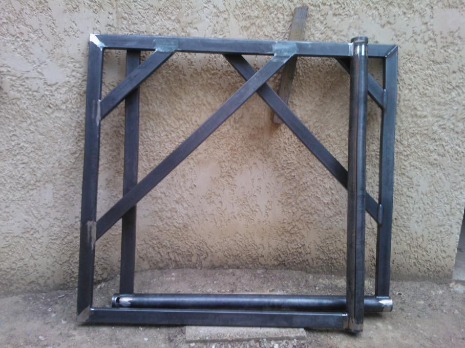

Pas plus tard qu'hier, j'ai fait ce cadre de portail :
Tube 80 x 40 x 3 coupes 45°
Tube rond 101,6 x 3.2
J'ai commencé par faire le U en tube de 80 x 40 :
Réglage de l'angle, un point sur le dessus à l'intérieur de l'angle >> l'angle se resserre, deux coups de marteau, un point sur l'angle extérieur en bas (jamais deux points sur la même face si vous ne bridez pas l'assemblage) puis les deux autres angles.
On répète la même opération pour le reste des barres.
Une fois que tout est pointé, on peux passer au soudage.
Je commence toujours par l'angle extérieur en descendante.
Pour souder le reste, ça dépend de l'angle. S'il est un peu ouvert, je soude de l'extérieur vers l'intérieur pour le refermer sinon dans l'autre sens. Je laisse refroidir et je soude l'intérieur.
Résultat, 1 mm de défaut sur la diagonale(2291 mm), largeur du ventail 1560 mm.
Largement acceptable, ce n'est pas un avion ;).

Rainui, tu as fait ceci avec un poste arc ou au semi ? c'est du sacré beau boulot, il n'y a pas eu trop de problème pour souder du tube rond avec du tube carré ?
04/06/2014 20:34:09
Avec les deux en fait.
Ce que l'on ne voit pas sur la photo, c'est que le tube de 101.6 est fait en 5 parties. Pour cacher les pivots sur roulements, j'ai découpé deux disques dans du 100 x 6 sur lesquels j'ai soudé les pivots puis j'ai reconstitué le tube pour avoir ma hauteur de portail. Dans le haut du tube j'ai fait un trou oblong pour laisser passer la patte de scellement. Pour ce tube, j'ai tout soudé à l'électrode enrobée diam 3.2 à 110 A.
Le reste du cadre est soudé au semi auto juste pour des raisons de productivité.
Aucun problème, deux petites gueule de loup, de bonnes cales et ne pas se planter pour la position du trou oblong.
