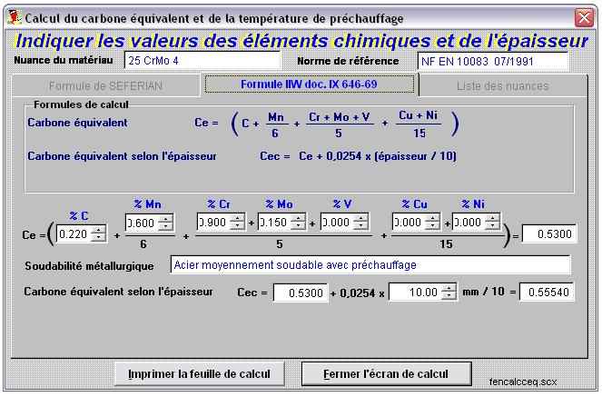

6 - Exemple de logiciel de calcul du carbone équivalent

15/08/2014 08:37:08 - keurtra
Où peut on trouver ce logiciel de calcul?

07/11/2016 10:14:14 - dbataille
La formule du §2 est différente de celle du §6 (il manque le silicium) !
Laquelle est la bonne?
07/11/2016 16:32:24 - Dominique ADMIN
Bonjour dbataille,
La bonne formule de calcul est indiquée dans le paragraphe 2
Il y a une erreur d'affichage dans la copie d'écran du paragraphe 6
