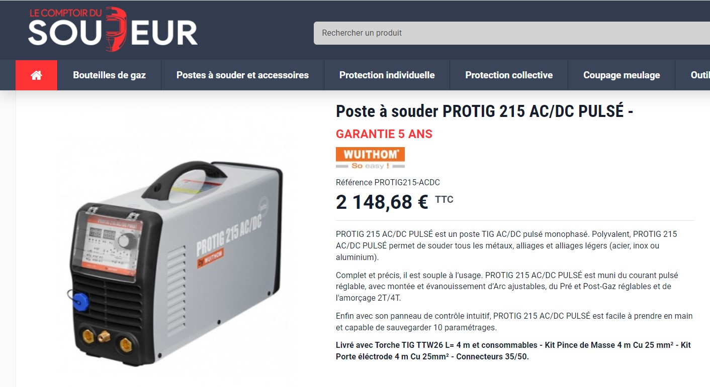

25/04/2022 07:14:14
il faut comparer  à produit équivalent ,un tig ac/dc
