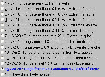

bonjour à tous
j'ai récupéré quelques électrodes tungstène à bout bleu et je ne suis pas sûr que ce soit du lanthane ?
je recherche un tableau actualisé avec couleurs et spécifications , celui de Pierre Daigle est déja bien mais le bout bleu il connait pas ....peut-être chez Peyo (le créateur des schtrounfs) le grand schtrounf soudeur doit bien savoir merci

Voici une copie écran du tableau des électrodes de tungstène du logiciel Soudage 2004 :
Voici une copie écran du tableau des électrodes de tungstène du logiciel Assistant de soudage :
Je pense que cela peut répondre à votre demande.
Cordiales salutations
14/06/2009 09:26:28
merci argon de votre réponse et bonne continuation
