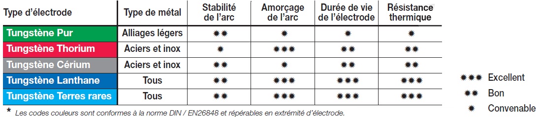

Dans notre chaudronnerie, nous avons aussi remplacé le Tungstène au Thorium (Bout Rouge) par le Tungstène au Lanthane (Bout Bleu).
Dans un premier temps, nous avions essayé le Cérium, mais celui ci n'était vraiment pas à la hauteur de notre besoin.
Ne connaissant pas le Tungstène LIMOX, je ne peux pas vous en parler. Une chose est certaine: les tungstènes WL20 sont très appréciées par nos soudeurs.
Pour information, voici un petit tableau SAF résumant bien la situation.
Bonne continuation.

Merci Bastien78 pour ce tableau qui manquait à mes connaissances.
Cependant, en aurais-tu un qui donne un ordre d'idée sur la taille des électrodes à utiliser pour une fourchette d'épaisseur donnée à souder?
