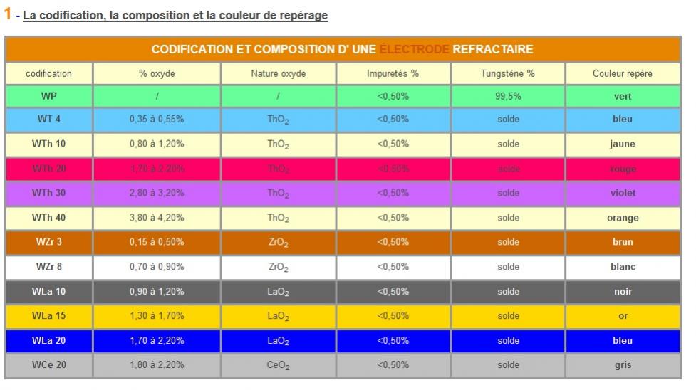

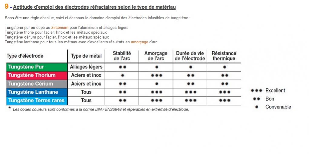

re :) l article je l ai lu depuis très longtemps
mais justement sur l article il y a 2 choses qui me surprenne un peu
à propos de la couleur bleu turquoise de 2 types d électrodes réfractaire de composition différentes
pour l une sur le tableau 1 c est wt4 contenant du thorium
et pour l autre sur le tableau 2 mème couleur( bleu turquoise ) mais pour des électrodes dopée avec de la terre rare ( voisine des lanthane )
tableau 1
tableau 2

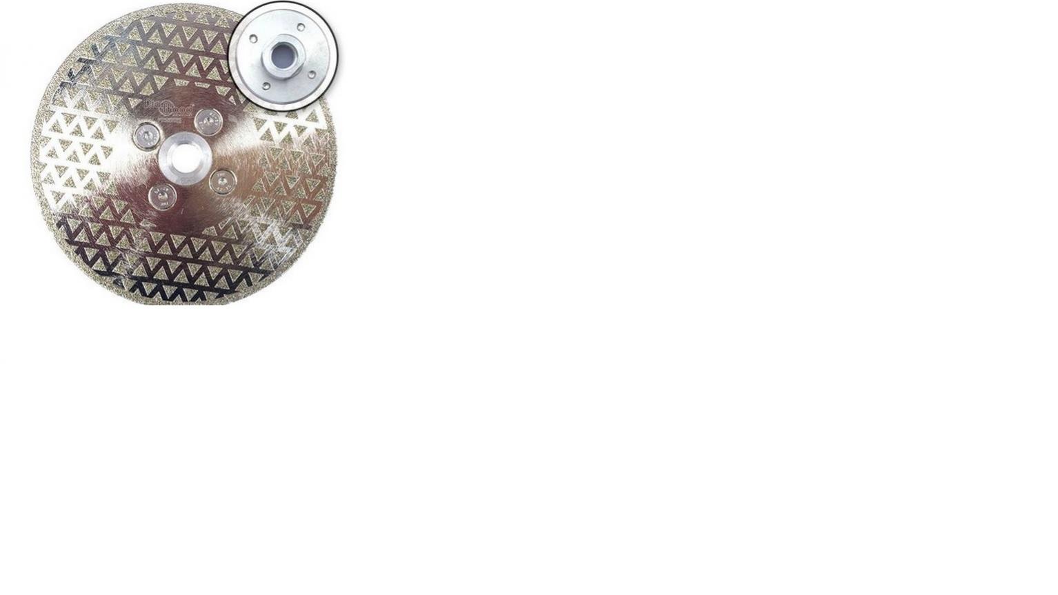

en ce qui concerne l'affutage, celui ci fait, je fais un minuscule méplat sur le bout, ( je mouche la pointe très légèrement) j'ai remarqué que ça "cale" mieux l'arc surtout pour les bord à bord sur tôles fines.
Autre astuce je travaille souvent sur chantier, je ne vais pas me trimbaler un touret, je faisais donc souvent à la disqueuse avec un disque à lamelle émeris, mais le tungstene est tellement dur que cela me "bousillait" mes disques, j'ai résolu le problème en utilisant un disque diamanté, genre pour maçonnerie mais qui a la particularité d'être diamanté sur la partie plane; un peu comme celui là
Disque DE Diamant 125 MM Bride M14 Rincer Lames Bords A Broyer Pierre Naturelle | eBay

Bonsoir Ricou26,
Il faut que je prenne le temps de regarder dans la norme des électrodes réfractaires de tungstène pourquoi il y a une différence entre mon tableau et celui de la SAF pour une même couleur bleu turquoise ?
14/09/2016 06:16:30
Ni les électrodes avec des terres rares (par exemple la E3 couleur lilas) ni la WT40 ne sont des électrodes normalisées d'après l'ISO 6848 de 2004 et de 2015.
N'étant pas normalisées, elles peuvent prendre n'importe quelle couleur qui n'est pas déjà utilisée pour une composition normalisée.

Effectivement il y a une confusion à éviter entre les électrodes WT4 marquage bleu clair (bleu ciel) et les électrodes WL20 bleu foncé (outremer) dites "multistrike".
Les premières sont radiocatives, les secondes excellente en tout et sans danger.

Bonjour gringe2010,
Merci beaucoup pour votre aide à répondre à mon interrogation concernant les deux tableaux des électrodes de tungstène.
Voila pourquoi ces deux électrodes WT40 et E3 présentent la même couleur d'identification.
Il serait utile que la normalisation évolue et intègre les dernières type d'électrodes.
Bien Cordialement,
14/09/2016 11:38:30
En fait la E3 est couleur "lilas".
Et si on n'a pas le paquet d'origine, on pourrait les confondre avec des WTh 30 (bout violet) qui elles sont normalisées.
Le problème du bleu clair ici est que la couleur n'est pas normalisée, donc chaque fabricant peut l'utiliser s'il le veut pour des compositions totalement différentes.

Bonsoir gringe2010:)
merci pour cet éclaircissement qui ne résout pas le problème de couleur :D
lorsqu on achète ces électrodes il s agit de les garder chacune dans leur emballage d origine
car sinon on se retrouve avec des terre rares et des radioactive ayant la mème couleur bleu turquoise
trop de norme tue la norme la en l occurrence il manque un peu de rigueur ( car si chaque fabricant peut utiliser s'il le veut la mème couleur pour des compositions totalement différentes ) ça devient n’importe quoi :D

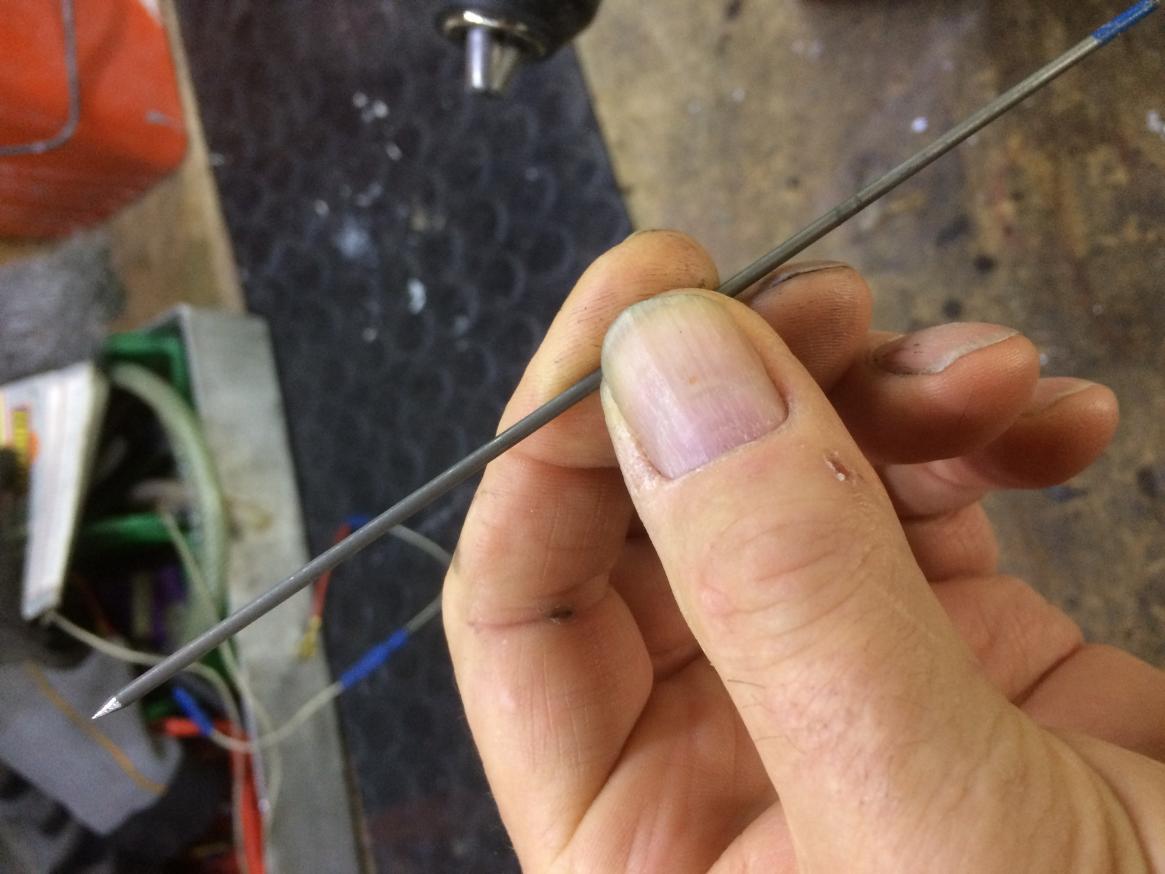

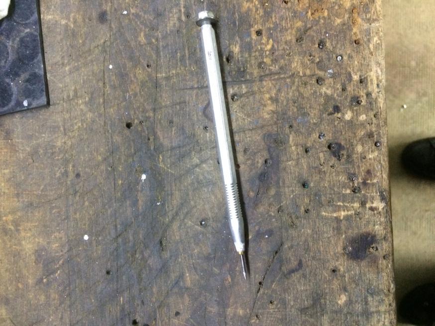

Je poursuis mes essais et confirme l'importance de cet affûtage qui mérite du soin. D'ailleurs je suis surpris que vous n'insistiez pas plus que ça sur ce fait en réponse aux questions posées par les débutants comme moi....
Là, j'ai tenté des affûtages avec le peu de moyens encore à ma disposition, le reste ayant déjà déménagé et ça va pas du tout. Meuleuse d'une main, electrode de l'autre associé à ma "gigite", pas top. J'ai ruiné un disque lamelle, creusé un classique, tout ça pour affûter une électrode 1,6. J'ai essayé avec un disque diamanté pour matériaux, c'est guère mieux.
J'ai accès à une affuteuse universelle pour outils de coupe mais en l'état elle n'est pas adaptée pour travailler dans le sens de la longueur de l'electrode, et chose que je respecte et comprends, son propriétaire n'est pas emballé à l'idée de travailler du tungstène lui qui ne lui fait avaler que des outils HSS.
Devant le prix des affûteuses dédiées, j'envisage une autre solution, quitte à bloquer un petit touret à cet usage. Quelles meules, adaptations ou systèmes complets utilisez-vous? Le diamant "chinois" est-il adapté? Car les meules plus prestigieuses de ce genre ne sont pas spécialement données...

je travaille beaucoup en déplacement, pour l'affutage j'emploie un disque 125 mm diamanté , cela marche très bien, en plus sans se cramer les doigts, c'est très efficace la tungstene n'a pas le temps de chauffer, pour la tremblote tout est dans la façon de s'y prendre, disque vers le ciel et tungstene appuyée sur le carter
L'électrode de tungstène de diamètre 1,6 mm (et moins) n'a aucun intérêt dans la plupart des applications de soudage TIG pro.
Et encore moins en bricolage.
- Elle se tord et se casse facilement
- Elle supporte une faible intensité
- Elle s'affûte difficilement
- Elle se consomme rapidement
Pour toute application de soudage courante on choisira, à minima, une électrode de 2 mm.
L'électrode polyvalente étant celle de 2,4 mm de diamètre.
Une panoplie de diamètres d'électrodes, de pinces, de diffuseurs est totalement ridicule, sauf en cas de soudage de l'alu avec un vieux tromblon de poste AC/DC.
En tous métaux (acier, inox, alu, cuivre,...) aujourd'hui, avec un poste honnête, on peut presque tout faire avec une électrode de 2,4 mm au lanthane (WL20).
Je découvre sur ce site des "fashion victims" en consommables de soudage !
Pour l'affûtage, un vieux disque à lamelles et de la salive sont suffisants.
Vous pouvez y rajouter un bon vieux porte-mines en alu si vous n'aimez pas vous cracher sur les doigts.

Savoir Fer nous sommes d'accord , mais étant donné le prix d'un disque à lamelles , moi j'en ai eu un peu marre de les niquer juste en affutant des tungstènes et de m'y cramer les doigts

Pris sous la frénésie d'équipement du débutant, j'assume complètement mon statut de "fashion victim", et suis bien obligé de rallier l'avis de SavoirFer et son franc-parler. J'ai découvert seul l'intérêt relatif des électrodes 1,6, finalement avérées trop exclusives pour moi. Je pensais naïvement que plus l'electrode était fine, plus ce serait facile pour commencer. Erreur.
Mes disques à lamelles, achetées je-ne-sais-plus-où, ne m'inspirent guère. Je n'arrive pas à faire une pointe sur des 2,4. Surement de trop mauvaise qualité...
29/05/2018 21:21:55
même avec des disques à lamelles cher zirconium ou céramique vous allez avoir le même problème because la dureté du tungstene, vous allez y arriver mais le disque va s'émousser
29/05/2018 21:35:59

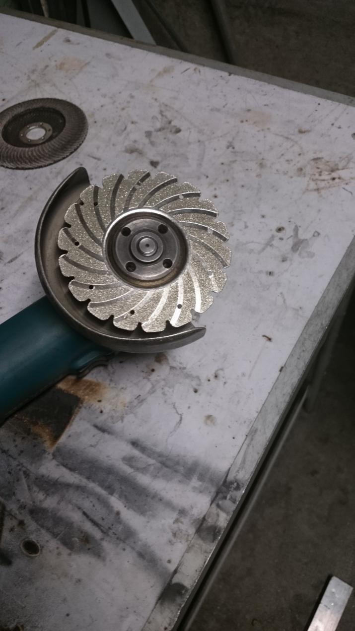

Prenez un disque diamant en GSB sur une meuleuse ca marche tres bien :)

Bonsoir :)
comme Tungstène version légèrement différente du sien affiché plus en amont sur ce fil de discussion
j'utilise un plateau diamant M14 monté sur la meuleuse
ça fonctionne super bien

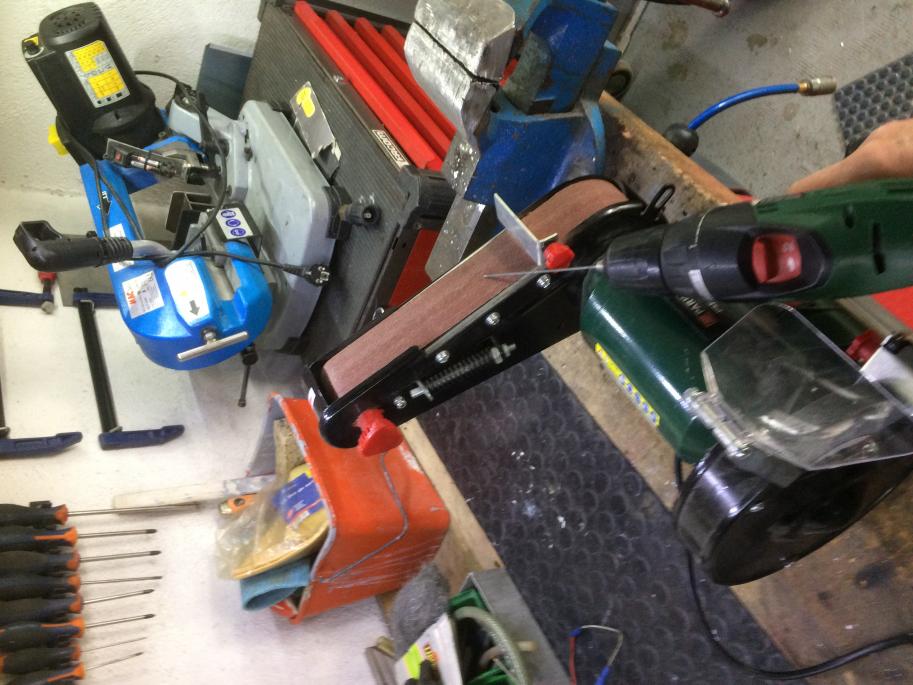

alors moi pour affuter les tungstènes ,comme je suis un gros fainéant et que j'en ai marre de me bruler les doigts voici ce que j'utilise,
un tank avec de l'abrasif en grain 80 et une perceuse sur batterie
l'astuce de SavoirFer, je l'ai pratiquée aussi mais comme je suis vieux c'est la perceuse qui fait tourner l'électrode

Je constate que nous avons le même fournisseur d'outillage :o . Par contre, autant la perceuse est top, autant le tank est retourné au magasin car je n'ai jamais réussi à faire tenir la bande en place malgré tous les réglages possibles...
Après, les méthodes d'affutage sont infinies et font appel à des tas d'astuces déjà diffusées ici, ce qui me dissuade de revenir sur les miennes. De toutes façon, on a tous la "meilleure" méthode ! ;)

c'est là que le disque diamanté prend l'avantage
Bonjour Tungstène,
Oui, mais aussi (surtout ?) pour éviter la pollution du tungstène par les incrustations d'un abrasif ou d'une meule (c'est la même chose). Quelle que soit la méthode, il est souhaitable de réserver l'outil utilisé à cet usage.
#38
30/05/2018 16:02:27
Bonjour Tungstène,
oui mais avec un disque diamant avant de décrocher les particules par rapport à un disque à lamelle ou bien un disque de meuleuse standard il faut en vouloir:o
perso j'utilise le disque diamant pour le carrelage habituellement et si je veux affuter un tungstène un coup de flotte avec une brosse et le disque est prêt
#39
30/05/2018 19:57:00
Envoyé par ricou26
Bonsoir Ricou :)
Heu... C'est exactement ce que j'ai dit :p !
Mais je pense que j'ai mal tourné ma phrase ;).
D'autre part un abrasif (bande ou meule) se charge de particules de métal qui vont se retrouver sur le tungstène.
Avec le diamant c'est plus improbable, vu que l'on ne meule normalement pas de métal avec.
Bien amicalement.
#40
30/05/2018 20:30:45
Bonsoir Messieurs,
Je tombe des nues.
Après quelques milliers de radiographies de mes soudures en TIG sur tube, vous me faites une belle peur rétrospective !
Plus sérieusement, je ne pense pas qu'un tel dépôt, très improbable, sur l'électrode puisse générer le moindre problème de qualité en soudage manuel.
Jusqu'à preuve du contraire, naturellement.
Bien amicalement,
#41
30/05/2018 20:55:46
Envoyé par SavoirFer
Effectivement, j'admets que j'extrapole avec un zèle excessif une précaution qui s'applique plutôt au soudage orbital... :p
