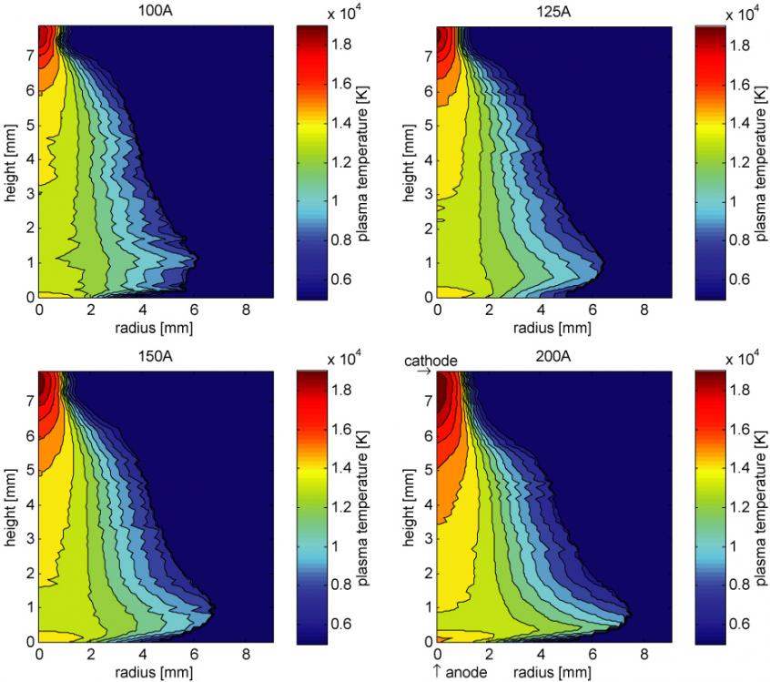

Je suis membre depuis quelques mois et je parcourt avec intérêts les forums et discussions du site, mais je n'est pas trouvé de réponses à une question que je me pose.
Je voudrai bien connaître la température de l'arc produit par la torche ( soudage Tig ) est ce que cette température est stable ou évolue elle avec l'ampérage et savoir si toutes les électrodes ( thorium/lanthane et autre produise la même T° ),merci de vos réponses

La température évolue forcément avec l'ampérage, c'est d'ailleurs pour cela que le diamètre d'électrode préconisé se fait en fonction de l'intensité de soudage.

la température de l'arc est tres variable selon l'endroit ou l'on se place dans le plasma(temp entre cathode et anode)
un arc TIG ou électrode enrobée a une température de l'ordre de 5500,7000°C
les électrode réfractaire ne produise pas de température.
l'électrode doit pouvoir résisté à la chaleur produite par l'arc électrique
le tungstène à une température de fusion de 3410°C
en plus il a la particularité d'émettre facilement des électrons(c'est l'élestro-émissivité)
pour augmenté la température de fusion de l'électrode et de renforcer son pouvoir émissif
pour facilitél'amorcage de l'arc on lui incorpore des additions d'oxydes(thorium,cérium etc

Ne confondez pas température et puissance électrique/calorifique.

Je te remercie de ta réponse j'ai à peu près compris ce qui concerne l'électrode, ce qui m'intéresse surtout c'est la T° de l'arc électrique au niveau de la pièce à souder car les différents matériaux que l'on soude au Tig ont des T° de fusion très différentes et cela conditionne la pénétration donc la vitesse d'avance.

15/06/2014 04:18:39
Recherche Google Images : Température Arc TIG
Sur cette image, la température est données pour 4 intensités différentes. On s'aperçoit que l'intensité influe sur la longueur des différentes zones de températures.
On voit aussi que le rayon de l'arc s'élargit avec la hausse de l'intensité ce qui affecte la ZAT.
La température maximale est au niveau de la pointe de l'électrode.

Il s'agit de deux choses différentes. Il faut que la source de chaleur soit à une température supérieure à celle à laquelle on veut porter la pièce que l'on chauffe mais ensuite il faut que cette source de chaleur ait une puissance calorifique suffisante. Par exemple d'après ce qui se dit sur ce forum (je ne soude pas l'alu au TIG) le soudage de l'alu nécessite plus de puissance que le soudage de l'acier alors que l'alu fond à 600° C environ et l'acier à 1400° C environ et que la température de l'arc est la même à quelque chose prêt.

Pour l'aluminium il faut plus d'intensité car c'est un excellent conducteur thermique , en gros il dissipe très bien la chaleur donc à intensité égale , l'acier chauffera plus vite que l'alu .
C'est comme si on refroidissait une tôle d'acier en la soudant , si l'on veut le même résultat qu'a température normale sans refroidir , il faudrait monter l'intensité pour chauffer d'avantage.
Plus d'intensité --> plus de chaleur ...?
Le principe de l'effet joule.
