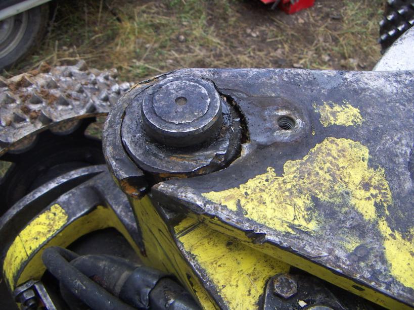

J'ai pas fais de photos de cet essai, mais voici une réparation faite ce jour :
La pièce cassée :

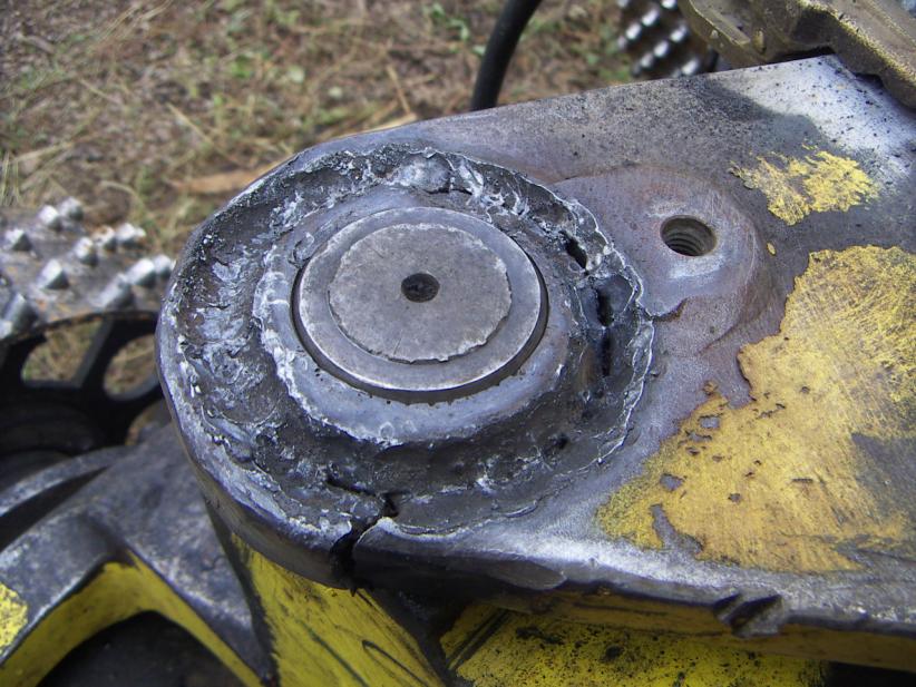

Après redressage :

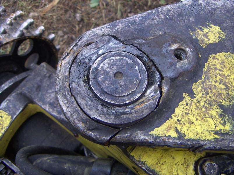

Première passe de gougeage, temps passé 5min, 2 baguette utilisés, pour donner une ordre de grandeur l'axe fait 40mm

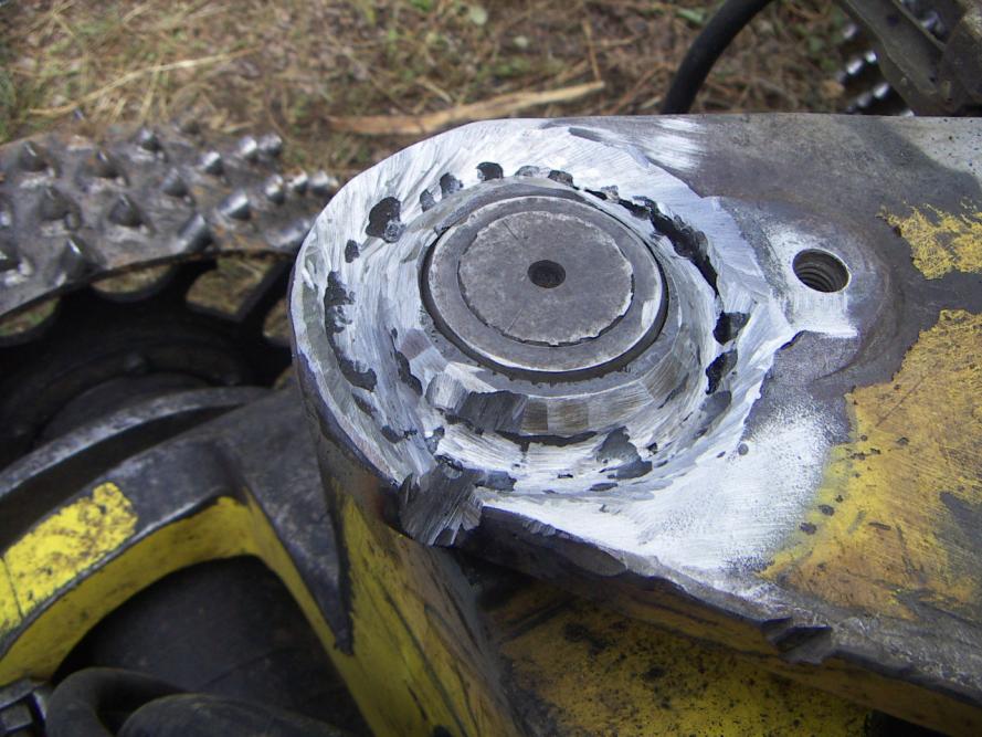

Après une deuxième passe et meulage, temps passé total 15 min
Après j'ai fais de même pour une reprise envers, le blanchiment est pas top, il me faudrait comme conseillé par tungstene une meule droite avec des fraises carbures, mais le budget ... a voir plus tard.
Donc l'objectif est atteint, merci le forum.
