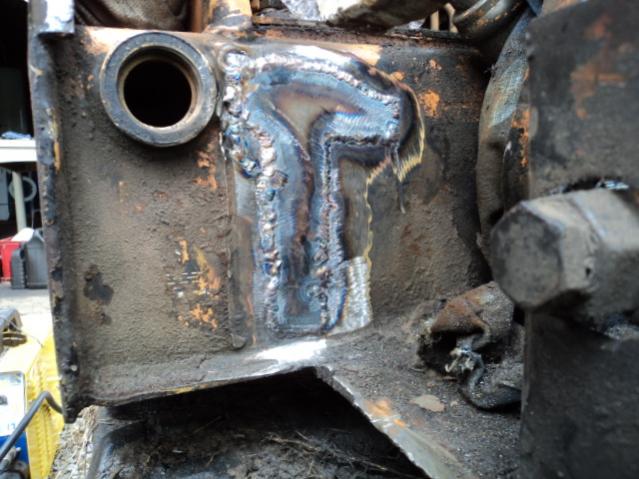

Amis Soudeurs bonjour !
J'ai acheté une machine type bobcat que j'ai surnommé affectueusement Raymond (pourquoi Raymond ? parce que c'est "Raymond, la machine qui ne dit jamais non... " !
Raymond a une fuite d'huile hydraulique importante à son réservoir.
Selon moi c'est une erreur de conception.
Le réservoir est au-milieu de la machine et se constitue des toles des bras latéraux (épaisseur 10 mm à mon avis) et de toles de 1mm (là ou j'ai la fuite).
Les toles de carrosserie à côté du réservoir sont soudées sur le réservoir-même...
Ce qui fait que quand la machine se tord légèrement (forte charge à lever et déplacement sur un terrain accidenté), la tole de carrosserie vient pousser et tirer sur le réservoir.
Comme vous pouvez voir sur les photos, ils ont été créatifs au niveau des réparations (à mon avis les baguettes ne devaient pas couter cher à l'époque...).
Le hic, c'est que je ne sais pas sortir le réservoir pour dire de le vidanger et de le nettoyer.
Que feriez-vous à ma place ?
-> Selon moi, je dois de toute façon vidanger le réservoir.
-> Le nettoyer pour éliminer tout reste d'huile me semble impossible.
Soit j'y vais à la haute pression mais ne saurai pas atteindre les coins du réservoir, soit je dois commencer à jouer avec des détergeants et du savon, mais il risque toujours d'en rester dans les coins et j'ai peur de polluer l'huile que je remettrai (à mon avis les pompes hydrauliques n'aiment pas trop l'eau et les détergeants).
Ce qui veut dire que quand je resouderai au TIG, je risque d'avoir une mauvaise soudure car fissures imbibées profondément d'huile.
-> Que pensez vous de l'idée suivante ?
1) vider réservoir
2) disquer les soudures et les réparations à la c... qu'ils ont faites ?
3) Replacer un rectangle de tôle (2mm) à l'endroit des anciennes soudures défectueuses (et) remeulées. Un peu comme une rustine.
4) Ressouder autour du carré de tôle au TIG. Côté matériel (poste TIG, etc) , j'ai tout ce qu'il faut.
5) Ne pas ressouder la carrosserie sur le réservoir pour éviter que le problème ne se repose à l'avenir. Laisser un espace entre carrosserie et réservoir d'un centimètre
Photos en annexe (j'ai mis des commentaires sur les photos pour etre aussi clair que possible.
Si quelqu'un a déja eu pareil cas ou si quelqu'un a une idée de génie, Raymond et moi sommes preneurs...
Un tout grand merci de ma part et de la part de Raymond à qui je me suis vraiment attaché...

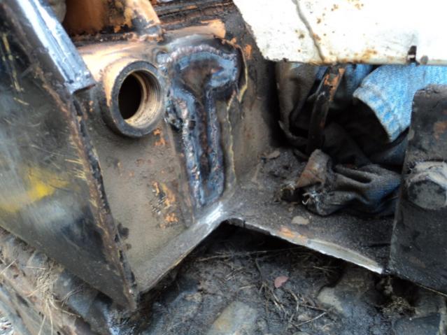

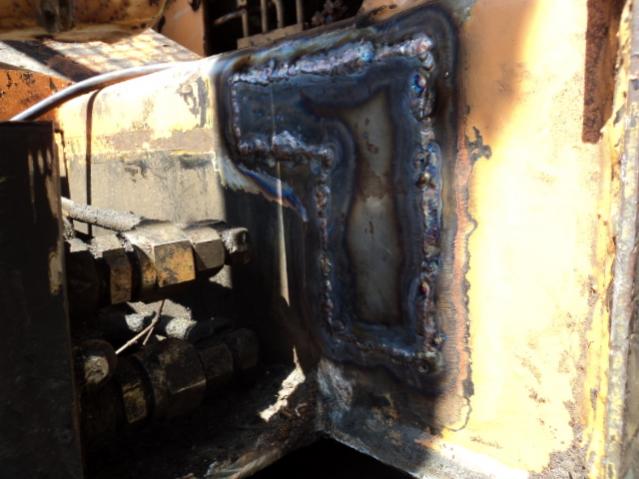

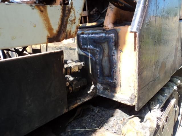

22/07/2012 14:24:54
Hello.
Voilà.
Réparations terminée.
Ca a l'air de tenir.
Pas mal chipotté.
Plusieurs heures pour meuler les 3 cms d'épaisseurs et de surépaisseurs d'anciennes soudures.
Avec des étincelles qui venaient dans le visage et dans le cou...
Et en protégeant les tuyaux hydrauliques pour pas avoir une crevaison voire un début d'incendie.
Sais pas ce que vous pensez de mes réparations.
Ai pas mal cochonné mes soudures au début (le temps de trouver les reglages) puis ai du repasser par endroit les soudures pour augmenter la zône fondue et être certain que tout soit bien "fondu ensemble".
le pire, c'est de souder couché dans l'herbe avec la main gauche (suis droitier) et des fourmis qui piquent dans les jambes et sous un soleil tapant...
Et pour rajouter à la difficulté, c'était tellement exigu que je ne pouvais pas placer ma torche comme je le voulais (ouverture réduite et tuyaux hydrauliques un peu partout)
Volontiers votre avis car n'étant pas un pro (mais souhaitant commencer ça en activité complémentaire), aurais volontiers des avis de professionnels.
Photos en annexe.
J'aii mis des grosses rustines (plaques découpées de 1mm d'épaisseur suffisament larges pour être certain de les fixer sur du métal "sain").
Ca a l'air assez sale quand je vois les photos, mais ça donne mieux "dans la réalité").
Merci à tout le monde et bonne journée.
