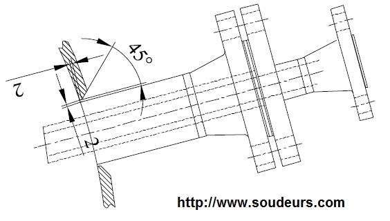

J'ai un problème sur la préparation du chanfrein d'un ballon de purge atmosphérique,concernant le piquage d'un tube non pénètre (ne dépasse pas l'épaisseur ,c'est à dire au bord de l'épaisseur).
ma question c'est comment préparer le chanfrein ?
est ce que je peux faire un chanfrein a 45° ou non ?
Afficher la pièce jointe

Bonjour noureddine elaadas,
Bien sur que vous pouvez réaliser un chanfrein en demi-vé avec un angle de 45° avec un jeu de 3 mm.
Qu'est ce qui peut l'interdire ?
Vous ne précisez pas l'épaisseur de la paroi ?

Bonjour noureddine elaadas, 45° est vraiment le minimum, quel que soit le jeu, pour assurer une fusion complète de la racine et éviter les manques de fusion sur bords du chanfrein.

l'épaisseur de la paroi c'est 10mm

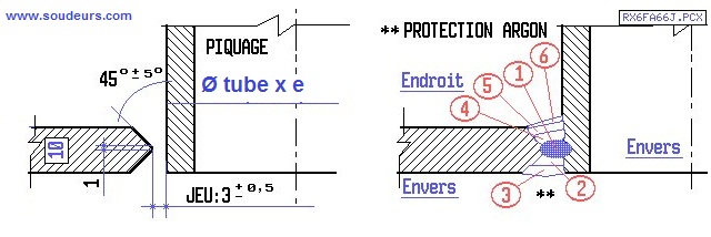

Voici un croquis en exemple :
Si vous avez accès à l'intérieur de la capacité, il faudrait préférer une préparation en K surtout sur du 10 mm d'épaisseur
Bien vérifier que la différence d'épaisseurs entre le piquage et la tôle n'est pas supérieure à 5 mm sinon prévoir un renforcement de la paroi du piquage

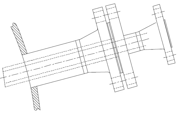

je veux souder en procédé 111 et sur le plan le chanfrein n'existe pas et ce que je peux prendre cette préparation ou non

la préparation suivante
et le corps est préparé suivent le code ASME il est soumis à la pression.
J'ai placé directement l'image du piquage dans votre message.
Si vous voulez un piquage arasant avec soudure à pénétration complète, il est indispensable de réaliser une préparation de chanfrein
Dans l'état actuel de votre croquis, vous êtes incapable de réaliser une soudure pénétrée sur toute l'épaisseur quelque soit le procédé de soudage utilisé.
