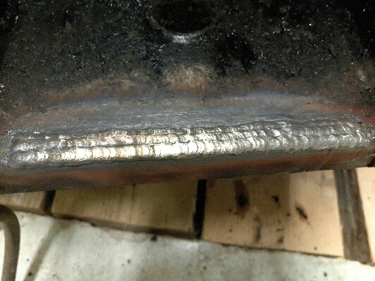

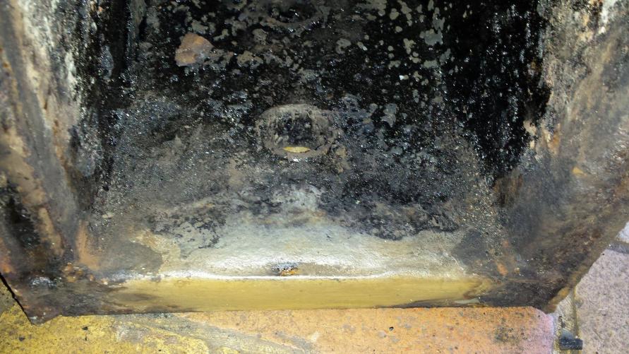

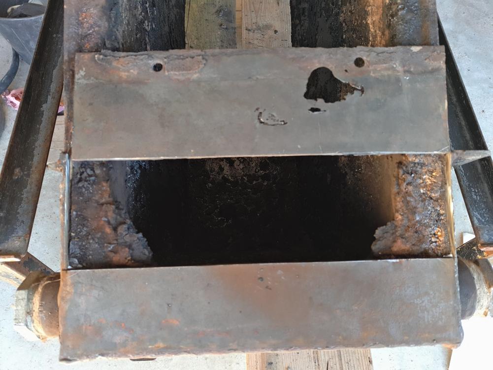

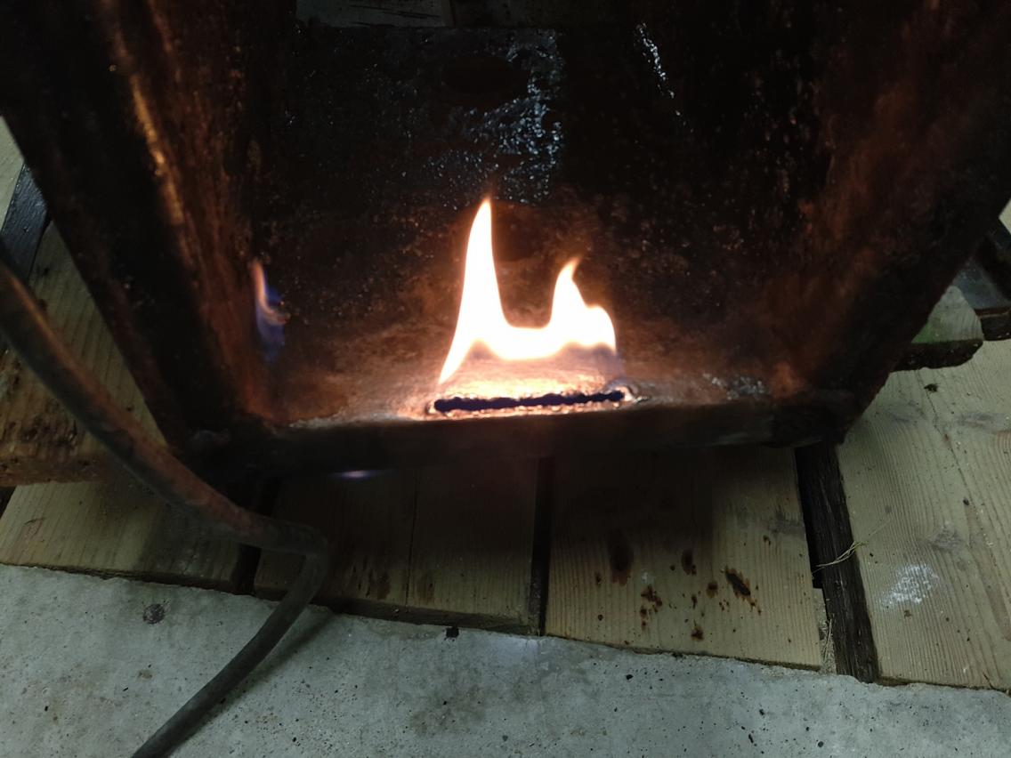

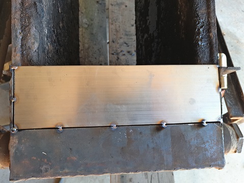

Bonjour à tous !
Suite et fin de cette histoire :)
Tout d'abord merci à tous pour vos messages et conseils !
Finalement j'avais trouvé une personne prête à tenter la soudure sur fonte, mais il s'est avéré que le bouilleur était en acier ! Apparemment, il existerait deux modèles du bouilleur, un en fonte, l'autre en acier...
Bref, du coup la soudure s'est faite sans problème. Après une semaine de remise en route, aucun problème à l'horizon. Yeah :D
Emmanuel

bin il a peur de rien ce soudeur
à espérer qu il arrive rien à vous et votre famille par la suite
cordialement Ricou26

Si c'est de l'acier c'est différent. Toutefois un petit ressuage n'aurait pas été un luxe vu l'état général de l'appareil.
16/12/2016 17:03:00
re :)
non ce n est pas différent du tout
bien que la soudure soit plus facile à réaliser que sur de la fonte
il s agit d un corps de chauffe dans lequel il passe de l eau
et qui a vu du feu pendant des années
la ferraille en question est usée ça risque de fuir à coté
en espérant qu il n y aura pas de dégât par la suite
un corps de chauffe percé ça se change
un point c est tout
PS cet exemple de réparation n est pas à suivre

Bonsoir Ricou26, :D
Pas tout à fait d'accord.
Par expérience, le rechargement réalisé avec des métaux d'apport adaptés est beaucoup utilisé et durable dans le temps.
c est toi qui voit
mais un corps de chauffe ça se change de même qu un élément de chaudière en fonte percé ou fendu
crois tu que ce corps de chauffe soit abimé qu a l endroit ou il a été rechargé en soudure il a surement plus de 5 ans sinon la garantie serait passée par la
qui prend la responsabilité de cette soudure si il y a un accident par la suite aussi bien faite au noir ?
ce n est pas autorisé
sinon j en souderais toute l année des corps de chauffe de chaudière , murale en cuivre , en fonte , en acier etc.

Bonjour locouarn,
Ne vous inquiétez pas, le ressuage a été réalisé par un COFREND 2 et certifié également SNT-TC sur la zone réparée à la fin des travaux.
Pour l'état général de l'appareil, il n'y avait que cette zone usée qui se situe au fond du foyer où viennent taper les bûches lors du chargement par le dessus.
Et une partie qui se trouve au dessus

Je suis de l'avis de Ricou.
Dangereux ce corps de chauffe après des milliers de chaud/froid et l'oxydation de par la combustion de matériaux pas toujours inertes.
Quid des tensions résiduelles après soudage ?
Les épaisseurs ont-elles été vérifiées ?
Ça fait beaucoup d'inconnues avec une potentielle petite bombe.

Bonjour à tous:)
on ne nous dit pas tout ;)
pour info combien coute cette réparation faite si je comprend bien dans les règles de l art par une entreprise je suppose?
la pièce de rechange neuve existe alors pourquoi ces soudures le prix ?
ces corps de chauffes en acier ont une épaisseur de 6 mm environ mais au bout de 15 ans de chauffe parfois ça passe à 3 mm voir 2 pour les surfaces en contact avec la flamme du bois ou du charbon
ça use c est vrai plus à l extérieur que par l eau du chauffage sauf si l on vidange très souvent l installation le calcaire augmenterait la corrosion
en hors sujet pour la corrosion interne
une électrolyse du à certaines installations faite avec plusieurs métaux acier pour le bouilleur radiateur en aluminium le laiton pour des vannes le cuivre des tuyauteries
un beau mélange qui décompose l eau de sorte que lorsque on purge dans l année suivante les radiateurs ce n est pas de l air mais de l hydrogène qui sort
une belle flamme avec un briquet à la sortie à ne pas faire évidement :D
