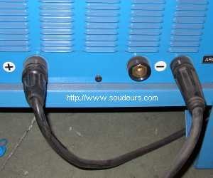

Étape 2 - Branchement électrique de la torche porte-électrode
La torche spéciale porte-électrode pour gougeage Arc-Air est connectée au pôle positif du générateur pour un courant continu.
Le connecteur de pièce est relié au pôle négatif du générateur.

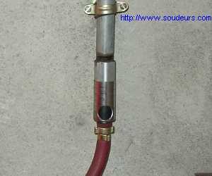

Étape 3 - Branchement de l'air comprimé à la torche
Brancher l'air comprimé à la torche porte-électrode avec une pression de distribution de 5 bar environ et un débit de 1 m[SUP]3[/SUP] à 2 m[SUP]3[/SUP] / minute.
La commande du jet d'air est placé sur la torche à l'aide d'un bouton-poussoir.

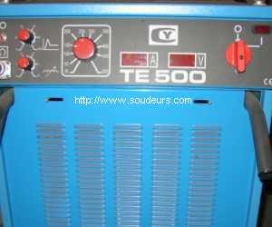

Étape 4 - Réglage de l'intensité du générateur
Le générateur de soudage doit délivrer au moins 500 ampères avec un facteur de marche de 60%.
La tension à vide doit être supérieure à 70 volts.
Vous sélectionnez l'intensité de gougeage selon le diamètre de votre électrode.
Diamètre Intensité moyenne
Ø 3 mm 80 Ampères
Ø 4 mm 100 Ampères
Ø 5 mm 180 Ampères
Ø 6 mm 270 Ampères
Ø 8 mm 350 Ampères
Ø 10 mm 450 Ampères

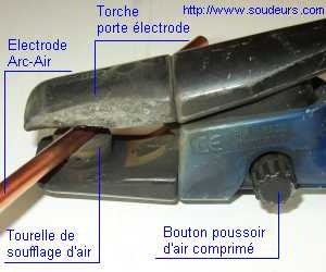

Étape 5 - Branchement de l'électrode sur la torche
Pincer l'électrode cuivre-carbone sur la torche porte-électrode. Placer l'électrode correctement pour que la longueur soit de 120 mm environ à l'avant de la torche. Vérifier en actionnant le bouton-poussoir que l'air comprimé s'échappe bien de la tourelle de soufflage. L'air comprimé chassera le métal en fusion au fur et à mesure de votre avance.

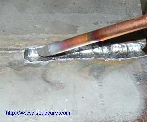

Étape 7 - Position de l'électrode sur la pièce et sur la torche
Pour amorcer l'arc, il est nécessaire que l'extrémité de l'électrode entre en contact avec la pièce à gouger. La longueur d'arc doit être comprise entre 1 et 4 mm.
Le gougeage Arc-Air génère beaucoup de projections de métal en fusion. Il est donc nécessaire d'être parfaitement protégé par un équipement de protection individuel (EPI) adapté (gant, cagoule, masque de soudeur, tablier de cuir, casque anti-bruit, bouchons d'oreilles, chaussures de sécurité).
Étape 8 - Inclinaison d'électrode et résultat de la saignée
La progression du déplacement est réalisé dans le sens de l'inclinaison de l'électrode.
L'inclinaison de l'électrode est de 45° à 60° par rapport à la pièce.
L'inclinaison de la torche et la vitesse d'avance influencent la profondeur de la saignée.
Le réglage de l'intensité de gougeage est correct lorsque le revêtement de cuivre est consumé sur une hauteur de 20 mm environ.
