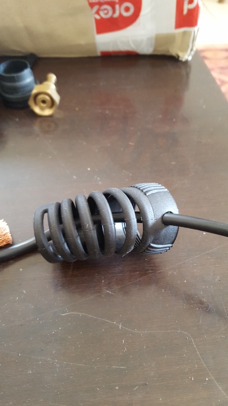

Salut à tous,

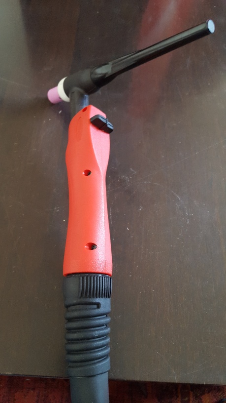

Je viens de récupérer ma torche Fronius TTG2200 montée avec un connecteur DINSE 1/4 de tour en 35 mm2.
Sur le magic wave 2000 fuzzy, c'est le connecteur 3/8ème gaz vissé (ancien montage).
Voici comment j'ai fait l'adaptation.
D'abord les pièces :
Connecteur d'origine de la torche TTG2200.

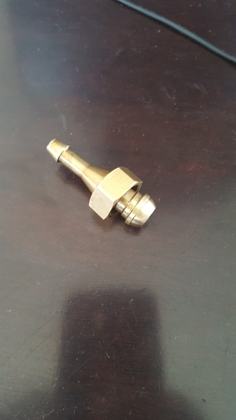

Le connecteur gaz vissé récupéré sur une bouteille LINDE pour la tétine double diamètre qui va me permettre de sertir la puissance (la pièce est introuvable, Fronius ne la vend pas !), j'ai remplacé l'écrou flottant par un 3/8 classique de plomberie (filetage du connecteur mâle du poste).

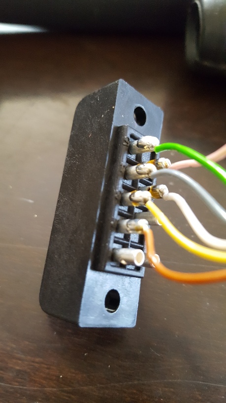

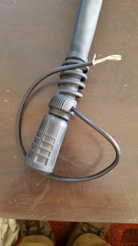

D'abord, dépose du connecteur DINSE :
Dépose du connecteur de commande 9 broches :

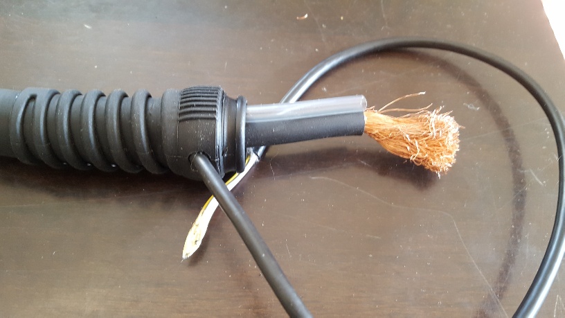

Modification de l'embout côté gaine :
29/11/2020 15:48:04
Ensuite on passe au remontage.

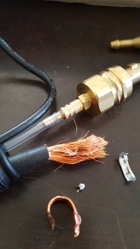

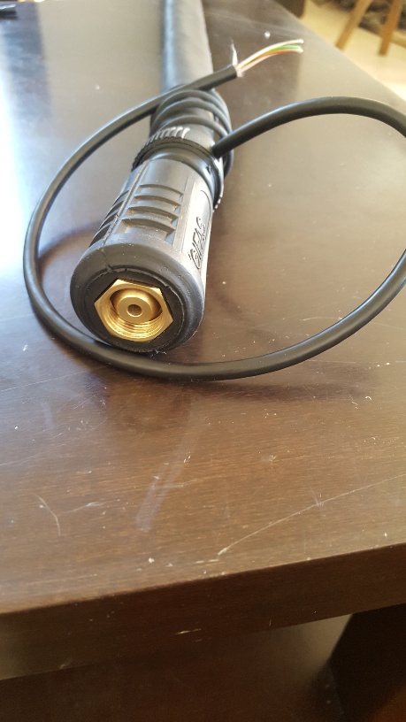

Repose de l'embout de gaine modifié :
Pose d'un manchon de connecteur MMA 1/4 de tour 35 mm2 qui correspond à l'empreinte de l'écrou flottant de 3/8 vissé et fixation de l'alimentation gaz sur la tétine :
Ensuite, sertissage du câble de puissance avec un morceau de tuyau de cuivre, ça donne ce résultat :
J'ai rajouté une gaine thermorétractable pour protéger les fils de cuivre.
En passant je constate que le câble de puissance n'est pas si gros que ça, on dirait du 25 mm2 (torche de 8m) pour 200A admissible....
29/11/2020 15:57:15
Au final, on obtient un connecteur avec manchon qui tourne pour le vissage :
Prêt à monter sur le Magic wave 2000 fuzzy...
Reste à refaire les soudures du connecteur de commande.

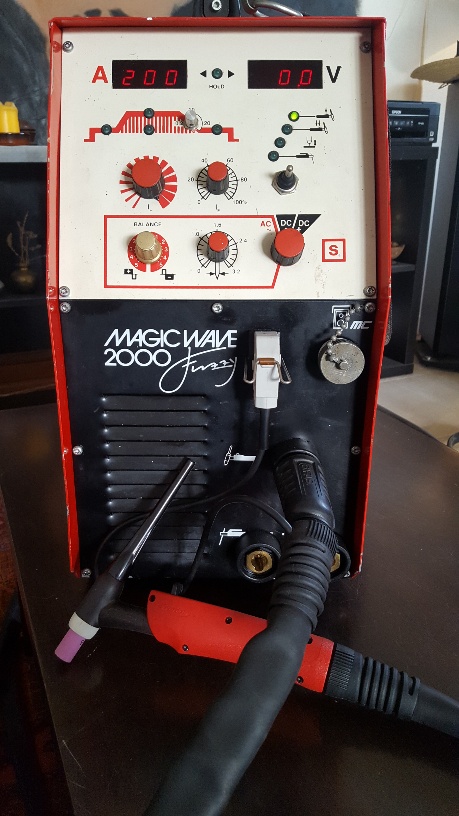

01/12/2020 13:14:51
Une fois tout remonté et branché pour tester la commande avec les 2 boutons bascules de la torche, tout fonctionne :
On entend l'électrovanne en tirant le bouton de gauche et on peut régler l'intensité avec le bouton droit, trop bien ! :-)
Je ferai un tuto pour expliquer comment accéder aux différents réglages même si pour moi c'est encore trop tôt !
Je me suis contenté de faire un reset retour aux réglages d'usines :
pré débit de gaz (GAS) : 0.4s
post débit gaz à intensité mini (G-L) : 5.0s
post débit gaz à intensité maxi (G-H) : 15.0s
durée montée de courant (up-slope UPS) : 1.0s
courant d'arc chercheur (starter current SCU) : 36% en CC et 50% en CA
fréquence en CA (ACF) : 60 Hz
demi onde positive (POS) : sinusoide
demi onde négative (NEG) : rectangulaire
Il y a 3 profils d'onde disponible : sinus, rectangle et triangle.
Si quelqu'un peut me dire ce qu'il pense des réglages d'usine pour mes débuts sachant que je vais commencer par le soudage de l'acier de 1 à 5 mm d'épaisseur...
