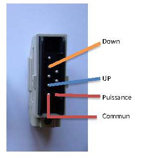

Quelqu'un aurait-il un schéma de câblage pour une commande distance sur la torche
Soit sur le connecteur rectangulaire ou le rond avec MC écrit juste à côté.

04/12/2013 21:48:33
J'ai la solution et je compte bien la partagée car les fabricants de torche adaptable sont peu bavard sur ce type de renseignement.
Ce branchement est valable pour le wagicwave 2000 et le transtig 1700 ( pas le 1750)
Il permet aussi de modifié les paramètres internes du poste ( ceux qui ne sont pas accessibles depuis le panneau avant) c'est comme cela que j'ai découvert la possibilité de varié l'intensité a distance (merci Florenttech)
Attention pour le cablage la photo est de face ;) j'en connais qui vont le faire a l'envers!!!

voici la connection de ma torche a deux boutons
6  nc           1  nc
7 nc             2  monter amp
8  nc            3  courant basse   ( crater )
9  entree      4  decente amp
                     5  demarage
vue frontale appareil ou arriere de la prise  6 pole fronius

Hello,
Is there any electric schema (wiring) for rectangular conector on Fronius Magic Wave 2000 Fuzzy?
I know there are 5 wires in torch and connector has 9 pins. Torch has 2 buttons. Two positions pear button.

J'ai une torche avec un U/D (Castotig 2002, identique au Fronius 2000 MW, sauf connecteurs), ce n'est bien sûr pratiquement utilisable qu'en 4T.
Le deuxième bouton est une option intéressante si pas de pédale ou si pédale pas utilisable (soudage sur chantier, en hauteur, etc ...).
