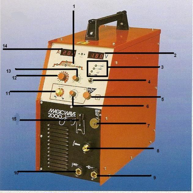

Bonjour à tous
je viens d'essayer mon poste tig FRONIUS AC/DC Magicwave 2000
mais problème j'ai la HF qui ne fonctionne pas
j'ai essayé avec une autre torche qui fonctionne sur mon autre tig aucun changement
j'arrive à souder au gratté aussi bien en position HF qu'au gratté
est ce que quelqu'un peut me guider dans ma recherche de panne ?
y a t il un fusible dédié à la HF
merci pour votre aide

Avez vous essayé la décharge électrostatique
Vous appuyez sur la gachette,ensuite vous collez la pointe sur la tôle, il s'en suit une décharge ,une petite étincelle, ce n'est pas le grattage!

Je ne trouve pas que le terme de grattage soit approprié pour parler du TIG "lift". Comme son nom l'indique, il ne s'agit pas de frotter l'électrode comme en MMA mais on pose le tungstène en contact, on actionne la gâchette et on écarte la pointe pour amorcer l'arc.
A tout hasard, est-ce que votre poste n'a pas pris un choc récemment ? A quelle distance il amorçait en HF avant ce problème ?

il y a des postes qui ne font que le lift arc ( en fait qui ne sont pas vraiment fait pour le TIG, et les postes vraiment dédié à cela qui ont eux la HF, mais le plus souvent ils ont un bouton en façade permettant de désactiver la fonction Hf, pour des soudures sur des pièces où à un endroit ou à un autre il y aurait des composants électroniques qui pourraient être endommagés par la Hf.
Donc pour votre problème c'est d'abord de vérifier si vous n'avez pas mis involontairement sur la position sans Hf

Non j'ai bien vérifié la position du bouton, et j'ai même essayé sur les 2 positions
Et même en 2 temps et 4 temps,
et je suis obligé de toucher avec le tungstène pour attaquer à souder aussi bien sur l'intox que sur l'aluminium

Pour le pré gaz à combien de temps est il réglé?
S'il est trop long , il est forcé que l'arc ne s'allume pas.

Il faut rentrer dans le setup TIG niveau 2 (Voir manuel posté avant P81) et chercher la valeure HFt, règler entre 0.01s et 0.04.

Si la valeur de pré-gaz est au maximum, il faut quand même être patient pour que l'amorçage se déclenche...
Par contre, si l'amorçage se déclenche en lift, c'est que le pré-gaz ne doit pas être en cause.
Comme dit dubby79, il faut régler la HF avant d'envisager un problème.

Comme il amorce en lift arc je pense juste que la HF a été désactivée par mégarde? En tous cas il y a un moyen très simple de le savoir, quand la HF est active sur les Fronius il y a un voyant HF allumé en vert sur la gauche du panneaux, si il est éteint c'est qu'elle a été coupé. Si il est allumé et qu'il n'amorce pas il faut regardé du côté du pré-gaz avant de sortir les mouchoirs. Mais vu qu'il amorce en lift arc et qu'il ne donne pas de vilains codes d’erreurs c'est à peu près certain que la HF est inactivée.
05/12/2016 16:04:12
Etant un utlisateur de fronius, dans le menu vous avez le mode factory qui rétabli tout les paramètre d'usine.
On y accède en maintenant le levier de sélection de mode a l'allumage de poste après on navigue avec le potar et on modifie les paramètres avec le connecteur (rectangulaire)

Tout à fait d'accord avec dubby79. Je précise que la valeur max de pré-gaz est de 9,9s. Ça fait un peu long à attendre avant l'amorçage, mais c'est une gentille blague pour les bizuts :)

je connais très bien les générateurs frofro , commence par regarder si tu n'as pas supprimé le mode HF ce dernier doit s'allumer en façade , liquide de refroidissement si tu as l'option refroidisseur , change le ,et ne met que du Fronius.
Tu peux faire un FAC mais tu perdras tous tes programmes JOB, je penses plus à ton module UST (c'est la carte de commande) perso c'est rare de changer le module HF sur ce type de générateur.
Il n'y a pas de fusible sur le module HF et le controler conduit à sa destruction si tu n'a pas le matériel.
Fait attention au câble d'alimentation c'est 90% des pannes sur ce type de générateur (qui tombe très rarement en panne).

je sélectionne le mode hf sur la façade repère 4 , ou peut il se supprimé?
je n'ai pas de refroidisseur
qu'est ce qu'un FAC, et comment le fait on
qu'est ce que les programme JOB

Pas tout suivi , c'est le bouton 4 qui a 4 positions, et au dessus vous devez avoir une LED allumée vous indiquant sur quoi vous êtes. Est ce que le voyant HF est allumé

OK, cette notice dit à la page 24, point 12, qu'en cas d'absence de HF il faut vérifier le fusible F1 (1A retardé). Est-ce vérifié ?
A suivre...
#43
14/12/2016 18:31:24
c est sur qu avec la bonne notice c est beaucoup mieux:D
12. PAS DE HAUTE FRÉQUENCE Défaut de fusible F1 du TMS 1A Remplacer le fusible
ou bien en dessous la moins bonne nouvelle :(
Défaut du générateur d'amorçage HF Porter l'appareil au service après-vente
#44

J'avais lu la même chose,
Mais comme tous le mode me prends pour un neuneu ,j'ai pas osé demander ce que veut dire l'abréviation TMS
Ou bien me poster une photo, car je ne le trouve pas sur l'éclaté
#45
15/12/2016 21:01:13
Cela semble être un repère de carte. Cherchez une carte qui ressemble à celle de la page 22, repérez le connecteur X2 qui va - entre autres - à la carte TMS1A et suivez les fils.
Si vous regardez les cartes une par une, vous verrez bien s'il y a un/des fusible(s) et dans le doute vous les testez tous.
Je vous dirais bien de chercher un fusible de 1A, mais si il a déjà été remplacé par un plus fort, cela a peut être causé une panne plus grave.
Bon courage.

sur le manuel j ai vu que ( la plaquette à circuits imprimés du bloc d'alimentation NMW20)
que tu a du voir aussi je pense
sur cette plaquette il y a un fusible F1 - 1A retardée qui concerne : ventilateur - vanne magnétique de gaz
après il y a surement d autre plaquettes circuit imprimé ou platines sur ce poste de soudure
le manuel n en montre pas d autres bizarre :confused:
pas le choix il faut ouvrir mais avant (débrancher le poste du secteur par sécurité) et bien regarder il y a peut être d autres fusibles j espères qu ils sont accessibles
sortir un seul à la fois et tester à l ohmmètre
si vous en trouvez 1 de grillé il faut le remplacer par un de la même valeur
ps Locouarn dit : mais si il a déjà été remplacé par un plus fort, cela a peut être causé une panne plus grave.
c est pas faux :(

Le fusible qui protège le générateur HF est situé sur le circuit placé derrière le panneau de commande.
A côté du connecteur marqué "Printvers"
#48
30/07/2017 10:06:55
Envoyé par roudoudou45
Bonjour roudoudou45 :)
et merci pour ce partage d information :)
effectivement ce fusible peut passer inaperçu juste à coté d un connecteur
si Silvain81 possède toujours son poste de soudure il sera content de localiser se fusible
autrement cette info peut aussi intéresser un membre possesseur de ce poste de soudure Fronius :)

SYLVAIN81 En ligne le 17/04/2019 à 15:13 (17 messages sur soudeurs.com)
05/07/2018 19:57:07
Allez cela faisait un moment
Le poste à été réparé
C'était le transfo de la hf qui était hs
Puis après ca été un condo de la platine de filtration de l'alim qui m'a lâché
Maintenant tout est ok:)
