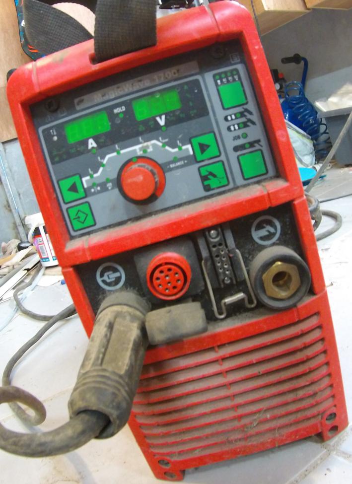

Je voulais depuis longtemps me mettre un peu à la soudure (beaucoup de projets DIY), et une opportunité s'étant présenté, j'ai acheté d'occaz un TIG Fronius Magicwave 1700 incomplet.
Avant toute chose, il lui manque la torche. J'ai trouvé sur le net des torches pour ce modèle sur des sites étrangers, mais rien a moins de 350€... Pour un soudeur totalement débutant qui n'a encore jamais soudé avec un TIG et qui compte s'en servir une fois par mois, ça fait super mal !
Je voudrais donc savoir si il faut forcément que j'utilise une torche fournit par le même constructeur, ou y a t-il des standards au niveau des branchement qui permettrait de trouver moins cher ?
Imaginons que je prenne une cochonnerie chinoise dans ce style dont la connectique n'est manifestement pas du tout la même... Est-il possible de l'adapter simplement à mon poste ?
Enfin, pour vous prouver a quel point je débute, j'ai une question encore plus bête... Peut-on utiliser un TIG sans argon pour souder de l'acier ?
En vous remerciant.

Oui, l'adaptation est toujours possible en théorie, mais il faut voir les interfaces du Fronius pour détailler. Si ton poste est doté d'une connexion de gaz séparée comme sur cette photo, c'est très facile.
Non, on ne peut pas utiliser un TIG sans argon (sauf évidemment en mode MMA pour les postes qui proposent cette possibilité, ce qui est le cas de ton poste à première vue).

Bonjour et merci pour votre réponse. Voici la bête :
visiblement, la sortie gaz n'est pas séparée... Y a t-il d'autres options ?
Qu'est ce que le mode MMA ?
a quelle pression doit arriver le gaz dans le poste ?
26/04/2017 13:39:16
Il y a toujours une solution. Le gaz sort par le centre de la connexion électrique ?
Le mode MMA, c'est l'électrode enrobée.
Le gaz arrive détendu par le débimètre.
Beaucoup de notions de base qui ne semblent pas maitrisées... J'hésite à vous lancer dans la bricole dans ces conditions. Appelez plutôt StarWeldingTorches pour demander si ils n'ont pas une solution "sur étagère".
A par cela, si votre poste est à l'intérieur aussi sale que dehors (ce que je suppose), il aurait besoin d'un sacré dépoussiérage !

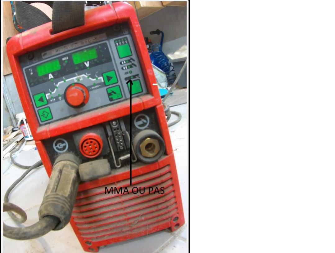

comme je l ai dit au dessus
vous devriez le tester avec le mode MMA soudure à l arc
si je comprend bien vous avez acheté ce poste plus ou moins nu pour le tester en MODE TIG il faut aussi du gaz ( argon ) en plus de la torche en avez vous une bouteille ?
sinon vous allez détruire la torche que vous voulez acheter
le mode MMA ne requière q un porte électrode et la pince de masse qu il me semble avoir vu sur votre photo plus en amont et il faut aussi un masque de soudage pour vos protéger vos yeux évidement
il le faudra de toute façon quelque soit le modes de soudage utilisé
Mains voltage
230 V
Mains voltage tolerance + 15 % / - 20 %
Mains fuse protection 16 A
Primary continuous power (kVA)
Cos phi
Welding current range TIG 3 - 170 A
10 - 140 A
Duty cycle at 10 min/40° C (104° F) 35 % d.c. at 170 A
Duty cycle at 10 min/40° C (104° F) 100 % d.c. at 100 A
Duty cycle at 10 min/25° C (77° F) 40 % d.c. at 170 A
Duty cycle at 10 min/25° C (77° F) 100% d.c. at 110 A
Open-circuit voltage 88 V
Working voltage TIG
Working voltage Electrode
Striking voltage (Up) 10 kV
Protection IP 23
Type of cooling AF
Insulation class B
Dimensions l/w/h mm 485/180/344
Dimensions l/w/h (inches) 19.1/7.1/13.6
Weight kg 15
Marks of conformity CE
Safety S
il semble que ce poste possède une fonction MMA d après les caractéristiques techniques

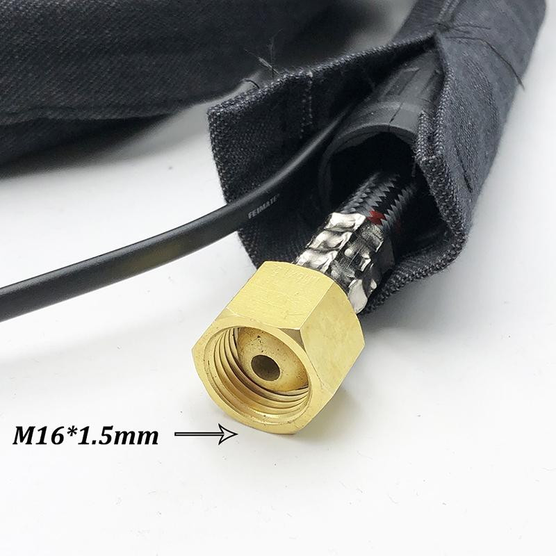

Pour votre information, les postes Fronius ont un connecteur de torche particulier. Le gaz passe par le centre du raccord 1/4 de tour qui est doté d'un joint torique pour l'étanchéité.
Le plus simple est d'acheter un adaptateur comme celui-ci. Ce n'est pas donné mais moins cher qu'une torche "propriétaire".

salut locouarn
il n'est pas possible de sortir le gaz en ajoutant un raccord  traversant à coté comme sur les autres postes pour en finir avec ce système
cdlt

C'est en effet la solution la plus simple !
24/11/2020 13:21:43
c'est ça que je cherchais et j'ai trouvé sur ali express qui est mon nouvel ami :-)
idem pour la tétine de 6 mm avec connecteur gaz en M14 qui va derrière le poste pour brancher la bouteille sur l'électrovanne
