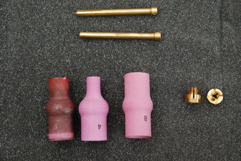

Et voila, j'ai craqué, je me suis offert un FRONIUS MagicWave 1700 de chez Fronius, une bonne occase sur le net, j'ai pas trop hésité !
J'en ferai un REX dans les semaines qui viennent, le temps de le prendre un peu en main.
Mais la torche TIG fournie avec le poste est une TTG 2200A.
Les composants de la torche ne sont pas "classiques". (les buses ne se vissent pas mais s'emboîtent, le porte buse est différent...
Voyez la photo jointe.
Ces consommables sont ils de type propriétaires ou en existent-ils d'adaptables ?
Certains d'entres vous ont peut être de bonnes adresses pour les consommables de ce type de torche ?:rolleyes:

Sur les torches fronius TTG et TTW les composants sont spécifiques, ils ont des diametres et des filetages propre a la marque mais sur certain site tu trouve tout ca en adaptable

Ok, merci , c'est bien une torche UP/DOWN, qui est surtout intéressante en 4T (de ce que j'en ai compris) dont je suis pas vraiment un adepte ! Mais bon, je vais mettre ma plasticité (:p) cérébrale à l'épreuve et essayer de m'y faire...:rolleyes:
Je vais chercher sur des sites proposant de l'adaptable alors... Je suis toujours preneur de bonnes adresses !

De quel type d'adaptateur s'agit-il ? Et ou se le procurer ? Depuis deux jours, j'écume toute les boutiques en ligne possibles (ou presque!!) et je trouve rien pour mon type de torche mis à part les buses (sur un seul site seulement....) et rien du tout niveau adaptateur pour embout fronius....
19/10/2015 12:29:28
Il y a méprise ! Il ne s'agit pas du branchement de la torche qui est en effet spé fronius et dont on trouve des adaptable mais plutôt des consommables même de la torche...
Mais merci tout de même !;)

Oui le problème c'est l’arrivée de gaz dans le plot avec un joint torique. Cette connexion est d'autant plus aberrante qu'on peut difficilement éprouver son étanchéité.

L adaptable c est bien, mais tu ne ne fais pas une grosse economie.
Essaies plutôt de te rapprocher d un revendeur fronius, tu vas trouver pas mal de chose comme des diffuseurs a grille , des buses longues et même des buses en pyrex et c est pas si cher que ca.

Et bien depuis que je vois le b****l que c'est pour trouver des consommables fronius j'y pense sérieusement.
Aujourd'hui j'ai contacté le revendeur fronius du coin qui m'a transmis le détail des ref. disponibles pour mon modèle de torche.
A 3€30 ht la pince porte électrode, 2€ht la buse, tout cela seulement dispo en sachet de 10 ... Ca pique !:eek: Et je parle pas du reste.... En plus Fronius applique 50€ de Frais de port en dessous d'une commande de 150 euros. C'est un scandale.Je crois que ma TTG 2200A va finir sur le bon coin.
J'ai trouvé quelques sites anglais qui vendent des pièces pour les torches Fronius (sont forts ces anglais!) je trouvais ça déjà cher mais finalement ca vaut le coup !

J'ai aussi un Magic Wave, et pour contourner le problème des consommables Fronius, j'ai acheté une torche Binzel SRL 20 refroidie par eau, et sur demande, Binzel vous monte le connecteur spécial avec l'arrivée du gaz coaxial, maintenant je prend les consommables génériques pour torches WP9 et WP20 comme l'explique tungstene.

C'est en effet ce que j'ai moi aussi fini par faire ! :D Chez Binzel la torche dispose du connecteur spécifique Fronius et chez CLS ils vendent avec la torche un adaptateur pour ce type de branchement Fronius ce qui peut être également intéressant dans une même gamme de prix.

J'ai trouvé une torche fronius neuve moins chère (de 20%= 60euros) qu'une standard (wp26) avec les mêmes fonctions de chez CLS.
Avec les produits constructeurs (moi aussi ça me gonfle ce genre de politique commerciale) et les frais (+ emmerdes avec) supplémentaires, vous pensez que la torche standard vaut le coup ?
Je connais la qualité fronius, celle de cls non.
05/11/2020 10:21:24
Le vendeur de la torche fronius me certifie que la tête est compatible avec les standards SR 17,26, je n'y comprends plus rien !
Il semble que les nouvelles torches deviennent compatibles avec le standard international

A force de croiser les infos, je suis quasi en mesure de vous affirmer que les torches fronius sont désormais compatibles avec le standard international.
J'ai eu cette info par deux contacts pros chez les distributeurs, fronius ne s'en vante pas mais depuis 3 ans environ, les consommables sont vissés sur les têtes de torche.
11/11/2020 08:44:51
Reste encore à vérifier que le filetage est standard (3/8" - 32 TPI)...

Après réception de ma torche fronius de l'année dernière, je vous confirme que les consommables SR17 26 sont compatibles avec la torche TTG2200.
Les pas de vis sont les mêmes, cela fait 2-3 ans qu'ils se sont mis au standard international :-)
