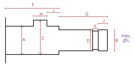

Etant à la recherche (depuis assez longtemps déjà) d'une solution pas trop coûteuse pour trouver une torche TIG adaptable sur un Fronius Magicwave 1700, il semblerait que mon seul salut réside dans la fabrication de ce fichu connecteur sur lequel je n'arrive pas à trouver d'infos claires (pas le connecteur rectangulaire de la gâchette, le gros pour le courant de l'arc)...
Je cherche donc les dimensions de ce connecteur afin de pouvoir le fabriquer moi même !
Y aurait-il sur ce forum un possesseur d'une torche compatible avec ce modèle qui aurait l'infinie bonté de bien vouloir faire 2 ou 3 mesures au pied à coulisse et les reporter sur ce forum ?
En vous remerciant !

21/06/2017 17:35:20
SI vous êtes adepte du faire soi-même:
A=13mm
B=10.3mm
C=14.5mm
D=B
E??
F=18.8mm
G=10.9mm
H=5mm
I=4mm
J=2mm
K=2.7mm
Diamètre du trou=4mm
Attention, J présente un congé de 1mm l'amenant de 9mm à l'extrémité à 10.3 au dela de sa moitié.
Bien à vous.

21/06/2017 18:44:38
Diantre, j'avais raté le lien français ! merci beaucoup !
Mais je pense que je vais quand même la faire moi même, vu que je suis lancé !
Du coup, merci beaucoup p Tharkey pour les mesures !
