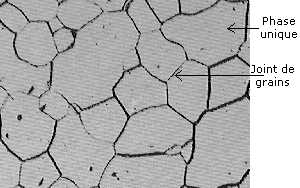

Je suis actuellement à la recherche d'un réactif me permettant de réaliser une mesure de taille de grain sur une soudure d'acier inoxydable 304L. (étude de la zone fondue)
Information importante: Je ne peux pas employer de réactif que l'on doit chauffer.

Pour la vérification de la grosseur de grain de l'austénite, le réactif d'attaque est une solution aqueuse à 10% d'anhydride chromique en électrolyse ou une solution d'acide oxalique en électrolyse (10 g d'acide oxalique et 100 ml d’eau - cathode acier inox - tension 6 V.)
Merci Dusweld1.
Pour le réactif dont tu parles je ne pourrais l'employer car je ne suis pas équipé en système électrolytique.
Sur un autre forum on m'a conseillé le réactif de Fry.
J'ai essayé aussi le Marble mais la zone fondue n'a pas du tout réagi.
Le métal de base (inox 304L a quand à lui bien réagit).
Je suis en train de me questionner sur la nature du fil d'apport qui a pu être employé sur cette soudure que je dois analyser.
