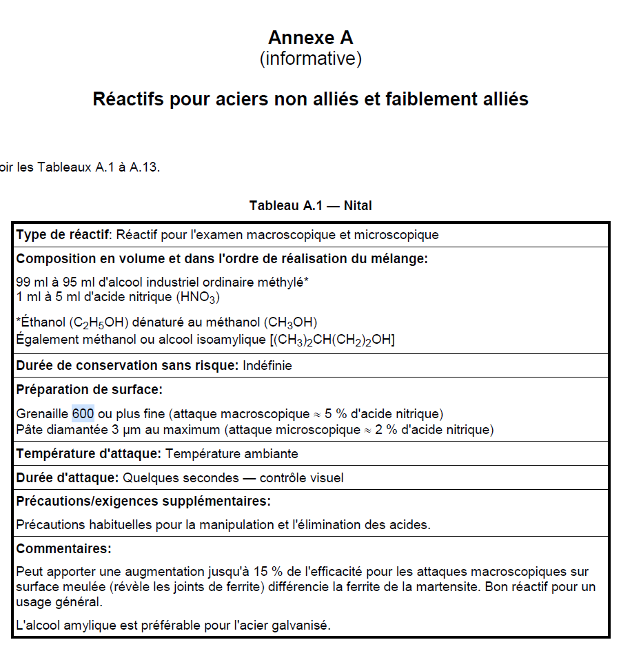

Bonjour ,
Permettez moi de relancer ce post , la norme ISO 17639 demande un minima d'un grain de 3 micron (réf :ISO 17639 § 8.2 renvoie vers  ISO/TR 16060 Annexe A).
Le tableau Wikipédia me dit que cela correspond à quelque chose de plus fin qu'un grain de 1000 sur un papier émeri.
https://fr.wikipedia.org/wiki/Papier_de_verre
Mais je ne fait que des macro. Et mes résultats avec un grain de 600 sont déjà pas trop mal. (malgré mon absence de ponceuse orbitale).
Pour répondre aux normes et aux besoins de délivrance de QS interne que je veut mettre en place , j'ai mis en place une procédure de macrographie. Est ce que cela peut bloquer que je ne polisse pas plus qu'avec un grain de 600 ?
