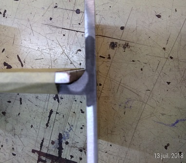

Macroscopie sur soudure d'angle d'alliage d'aluminium série 5XXX avec du FeCl3 + HCl
Sujet : Information Macroscopie sur soudure d'angle d'alliage d'aluminium série 5XXX avec du FeCl3 + HCl
13/07/2018 13:51:54
J'ai eu l'occasion de voir des macroscopies de soudure aluminium en angle révélées avec du FeCl3 + HCl
Pour faire taire certains puristes, je vous montre ci-dessous une photo (de mauvaise qualité) réalisée ce matin pour démontrer qu'il est possible de faire l'attaque d'une macroscopie avec du perchlorure de fer (FeCl3) et de l'acide chlorhydrique (HCl)
Vous diluez le mélange à 60% / 70% avec de l'eau (H20)
Cela révèle très largement le cordon de la soudure et les zones adjacentes et permet d'analyser la compacité du joint.
Comme quoi il ne faut pas préjuger des techniques pratiquées dans certains ateliers de soudure parce que ce n'est pas notifié expressément dans une norme AFNOR.
Maintenant l'usage de la lessive de soude NaOH (diluée à 30%) donne aussi de très bons résultats
