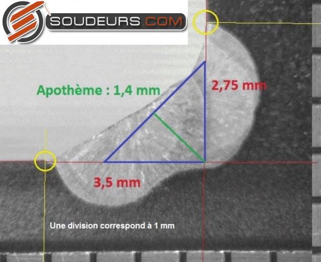

Mesures d'un cordon d'angle (symétrie de cordon et épaisseur de gorge ou apothème)
Sujet : Proposition Mesures d'un cordon d'angle (symétrie de cordon et épaisseur de gorge ou apothème)
12/07/2018 08:11:28
Voici un exemple intéressant en image des mesures d'un cordon d'angle (symétrie de cordon et épaisseur de gorge ou apothème)
