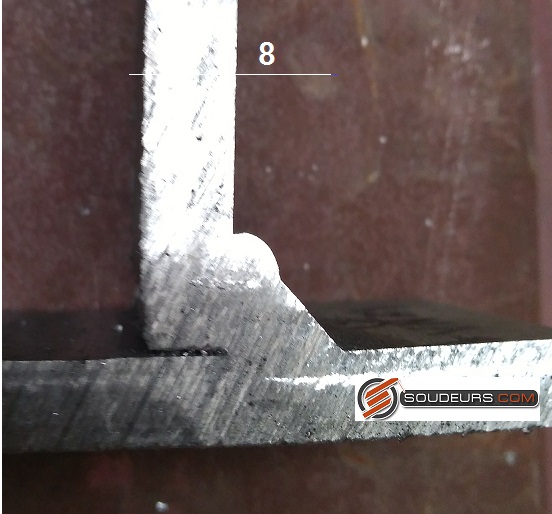

Quel est le problème rencontré sur cette coupe macroscopique de soudure d'angle ?
Sujet : Question Posée Quel est le problème rencontré sur cette coupe macroscopique de soudure d'angle ?
12/03/2018 15:15:23
Quel est le problème rencontré sur cette coupe macroscopique de soudure d'angle en MAG fil fourré carbone au plafond ?
12/03/2018 15:34:40
Bonsoir Dominique,
La coupe macrographique montre un beau défaut de symétrie, c'est à dire un mauvais rayon de raccordement en partie haute, alors que c'est conforme au pied de cordon.
12/03/2018 15:39:37

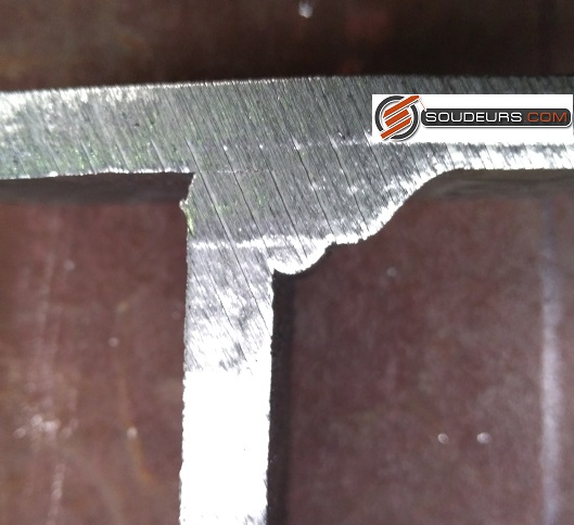

Même chose dans la position de soudage plafond codifiée PD sur tôle de 8 mm / 8 mm en 136 / MAG avec fil fourré ELGA DWA 50 codifié T 42 2 PM 1 H5 selon EN ISO 17632-A et gaz ATAL 5 M21
L'orientation dans l'espace n'est pas toujours chose aisée

bonsoir.
J'ai soudé peu souvent en fil fourré..
Mais j'ai déjà vu cette géométrie..
J'étais irrégulier dans mon avance notamment à cause de petits mouvements latéraux hors axe qui font apparaître un bourrelet..
J'ai pas mal bougé en fil plein mais ça apparaît beaucoup moins.
