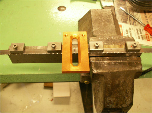

Peux tu m'expliquer la maniere dont tu t'y prends pour faire un recuit apres soudage de lames de scie.
J'ai deja souder quelques lames au TIG mais elles cassent à chaque fois je pense que la soudure provoque trop de tension dans le métal et je ne sais comment m'y prendre exactement pour faire un recuit.
Merci de ton aide

Bonjour noirvodka,
Quelques précisions :
pour la soudure la lame est fixée sur un posage, maintenue par quatres vis.
J'utilise un petit bout de lame en guise de talon coté ruban sans dents ( début de la soudure). Une plaque de cuivre avec un ouverture chanfreinée à 45 degrés est placée au-dessus permettant l'appui et le guidage de la buse (enduire l'extrémité de la buse avec du graphyte de crayon pour favoriser son glissement), ceci permettant une position et une distance d'arc très précise.
Le recuit après la soudure est très important car l'acier est fortement allié, la zone soudée se refroidit très rapidement et se trempe, ceci également si on brase la lame.
Pour le recuit je démonte le support en cuivre, déserre 2 vis d'un coté du posage afin de permettre la dilatation.
Je chauffe 3 à 4 fois la zone soudée légerement rouge en laissant refoidir lentement à chaque fois. Le posage évite que la chaleur ne se diffuse trop loin.
L'opération de soudure est délicate, je m'entraine sur un vieux ruban pour me refaire la main.
Ci-dessous une photo du posage :
A+
Speleo

Bonjour Speleo,
Merci pour tous tes conseils et pour la photo, pour ma part je soudais les lames à main levée avec juste un montage pour maintenir les lames, c'est vrai qu'avec ton système de guidage ca doit etre plus facile, il ne me reste plus qu'à me faire la même chose.
A+
