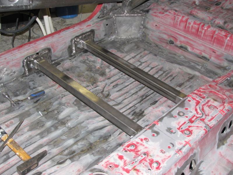

Je suis en train de rénover une voiture pour faire de la piste.
J'ai divers réparations de carrosserie que j'ai faites avec un MIG qu'on m'a prêté, mais c'était une horreur ! C'est un modèle vendu au Bricodépot !
J'aimerai donc acheter un MIG avec un budget d'environ 500€ pour attaquer les modifications intérieur de ce type :
ce n'est pas ma voiture sur la photo ^^
Mais il faudrait que je commence ce genre de modification et j'aimerai savoir quoi choisir... neuf ou occasion et surtout pourquoi.
Je ne cherche pas les explications scientifiques approfondies mais les explications simples.
Je vous remercie d'avance pour votre patience !
