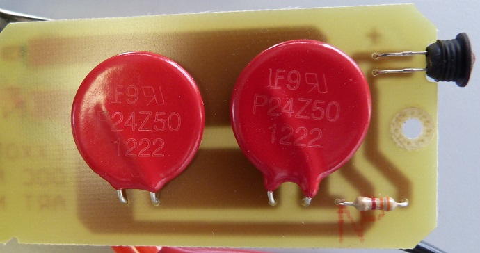

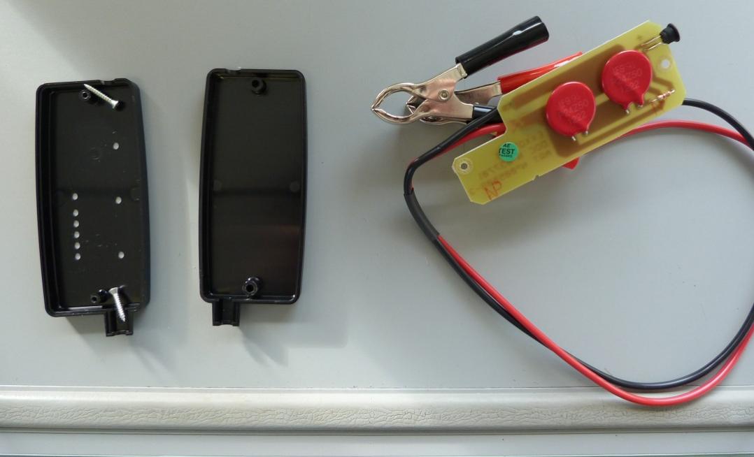

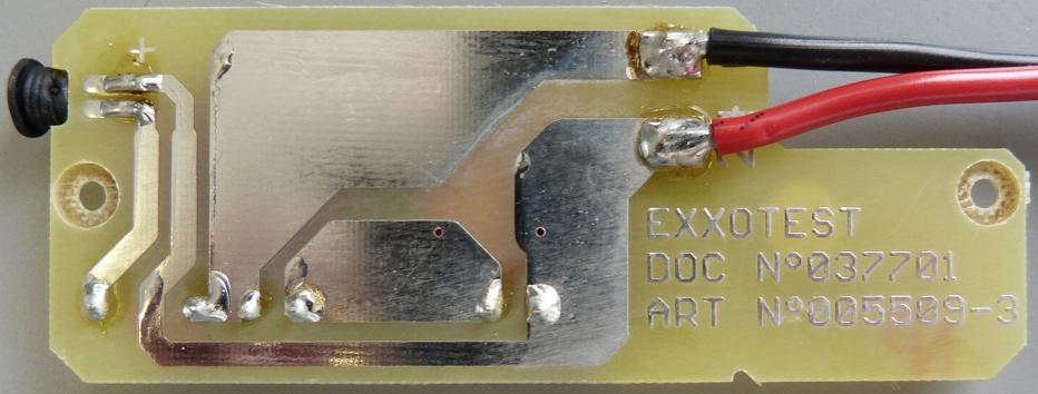

Voilà le fameux bidule !
Bon j'ai pas mis de vue monté, mais c'est juste une boite avec une LED et deux pinces...

Merci pour les photos.
Electronique très complexe. :) :) :)
D'après la photo, le varistor est un Littlefuse P24Z50, datasheet ici (voir tableau page 2):
http://www.littelfuse.com/data/en/Data_Sheets/Littelfuse_MOV_ZA.pdf
Pour se faire une idée du prix:
http://www.mouser.com/catalog/catalogusd/646/727.pdf
(env. USD 0.97 pour une pièce et USD 0.40 par pièce si on achète 1000 pièces).
On peut utiliser d'autres varistors équivalents ou plus performants, ce qui est important est la tension nominale qui doit être correctement choisie, si elle est trop faible on risque de détruire le varistor car il entre en action à des tensions trop basses, si elle est trop élevée l'efficacité de la protection est diminuée, pour simplifier, en gros la tension nominale du varistor indique le seuil à partir duquel il commence à conduire le courant) et l'énergie qu'est capable de dissiper le varistor (ou la puissance moyenne en cas de sollicitations répétées).
ils osent vendre çà 50 voir 70€ ht chez certain de mes fournisseurs:mad::mad::mad:
Je n'ai pas verifié sur le mien si les cables sont en or!!!!!
C'est comme pour les médicaments, on paie la recherche. :)
Surtout que là il n'y a aucun développement, c'est basique de chez basique, il suffit de consulter les documentations des fabricants de varistors.
Et en plus l'exemple de la photo montre une qualité de fabrication bas de gamme.
A noter que la LED ne sert à rien sinon à vider la batterie à la longue (le courant est toutefois faible, quelques mA, on peut calculer d'après la valeur de la résistance, on voit les couleurs des bagues sur la photo).
Comme les varistors ne sont pas des composants polarisés, le dispositif de la photo peut être branché à l'envers, cela ne change rien à la protection et rien n'est endommagé, la seule différence est que la LED ne fonctionnera pas.
Certains dispositifs similaires sont toutefois polarisés car intégrant autre chose qu'uniquement des varistors, il faut donc respecter la polarité pour ne pas prendre de risque inutile.
Les "arnaques" aux varistors sont très courantes, pour les applications industrielles on trouve des para-surtensions avec un varistor similaire monté dans un petit boîtier pour rail DN 35 mm vendus plus de 50 euros.
