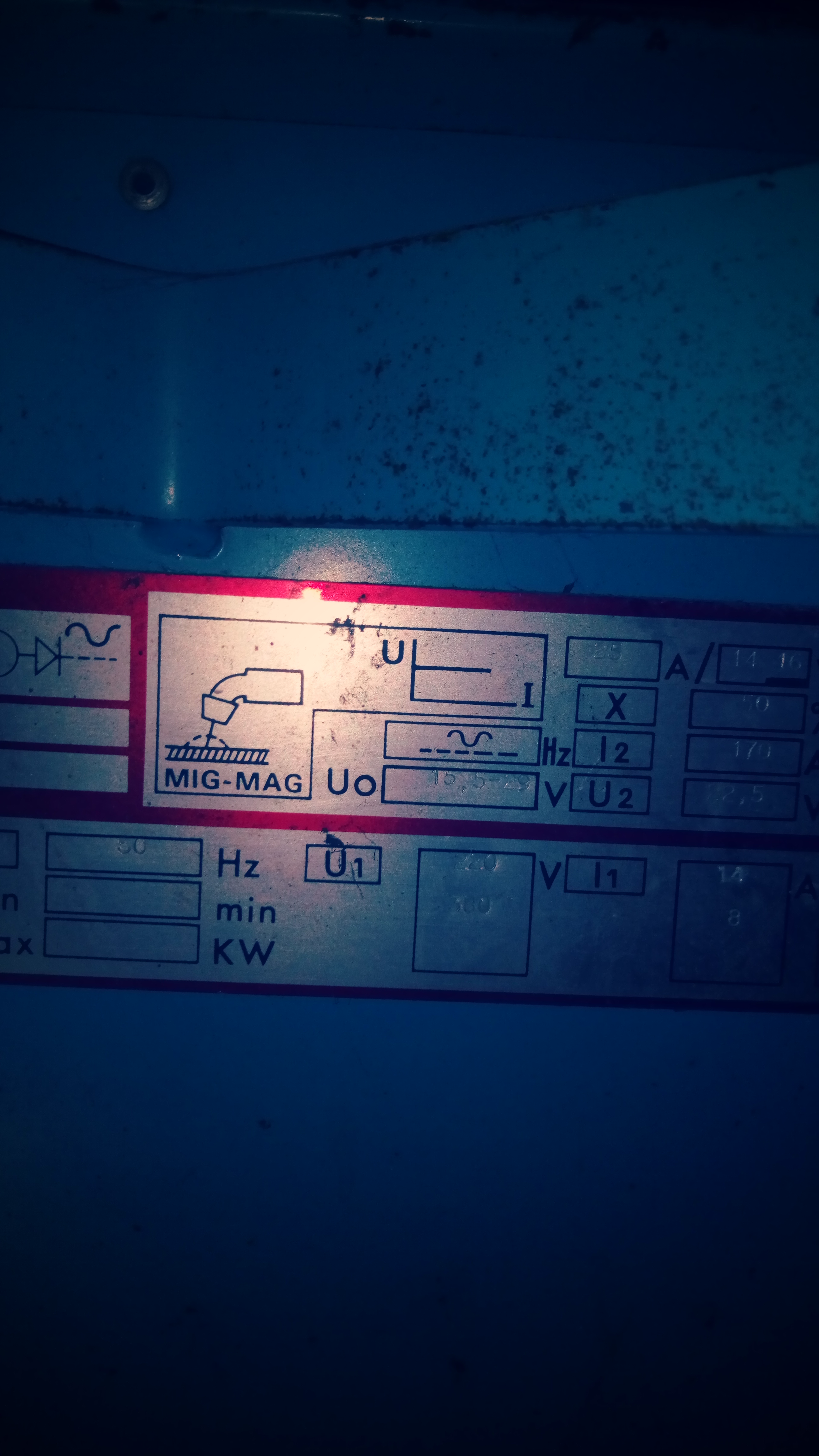

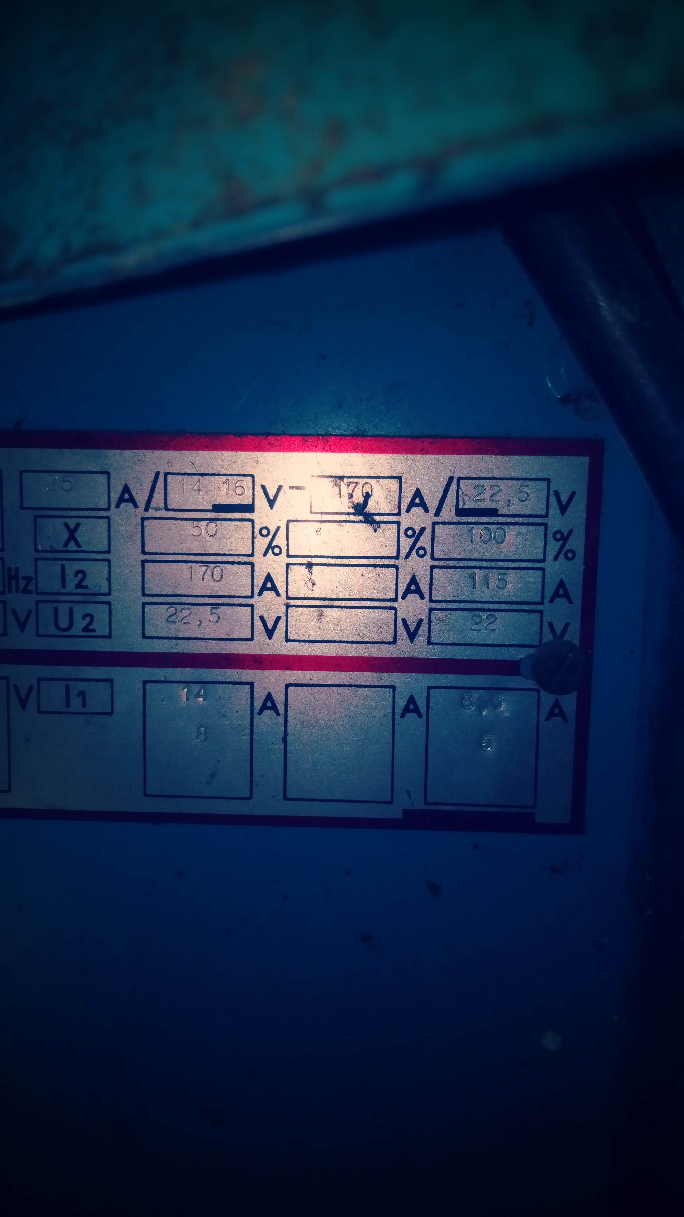

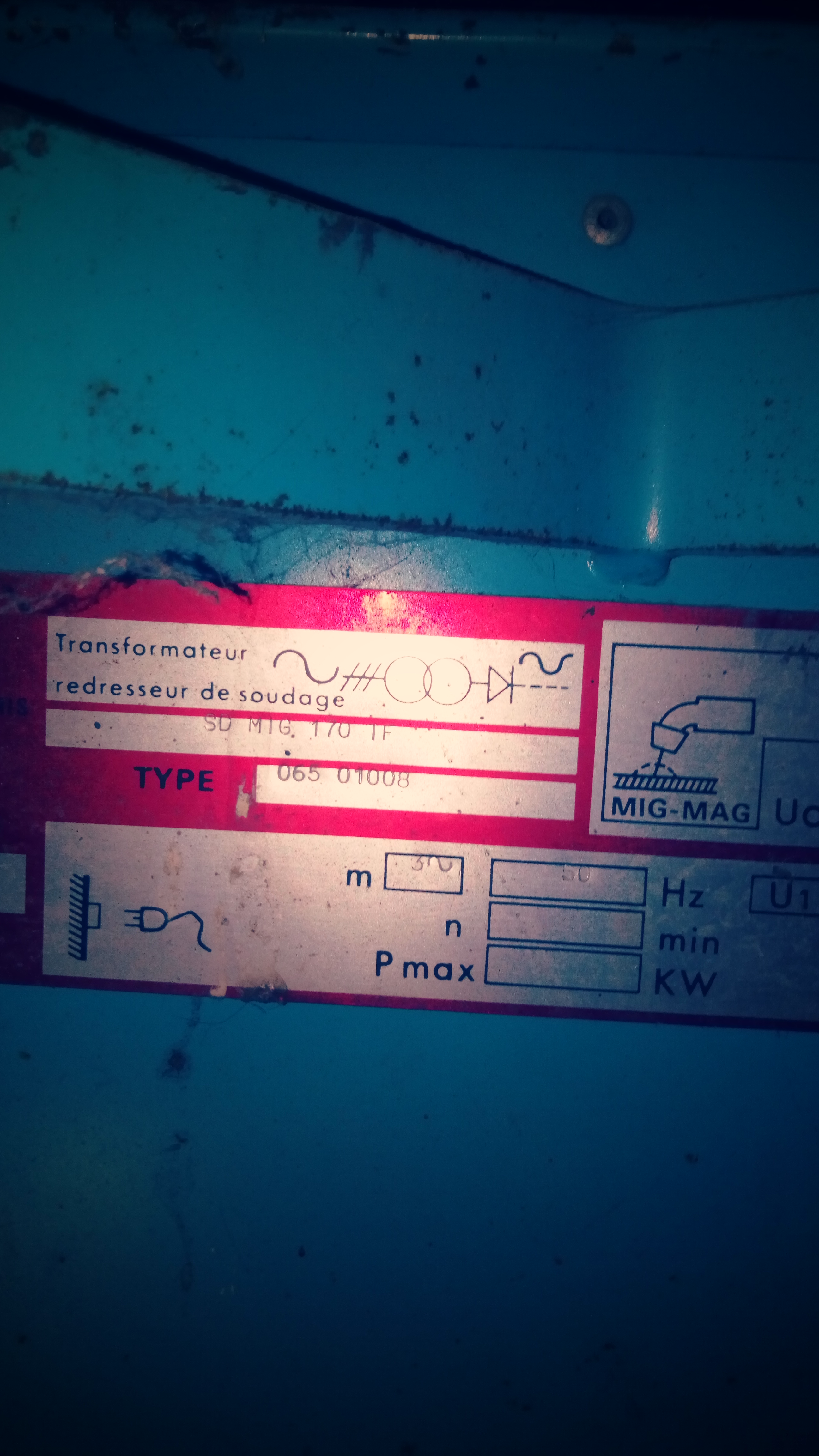

19/12/2020 09:36:05
Voici des photos de la plaque constructeur, comme vous pouvez le constater, rien n'est marqué à l'endroit de la puissance, Pour la seconde question, je n'en sais rien du tout, je n'est trouvé aucune documentation sur ce poste
19/12/2020 15:02:50
Le poste fait 5.5 kw ,c'est un antique poste de carrossier
