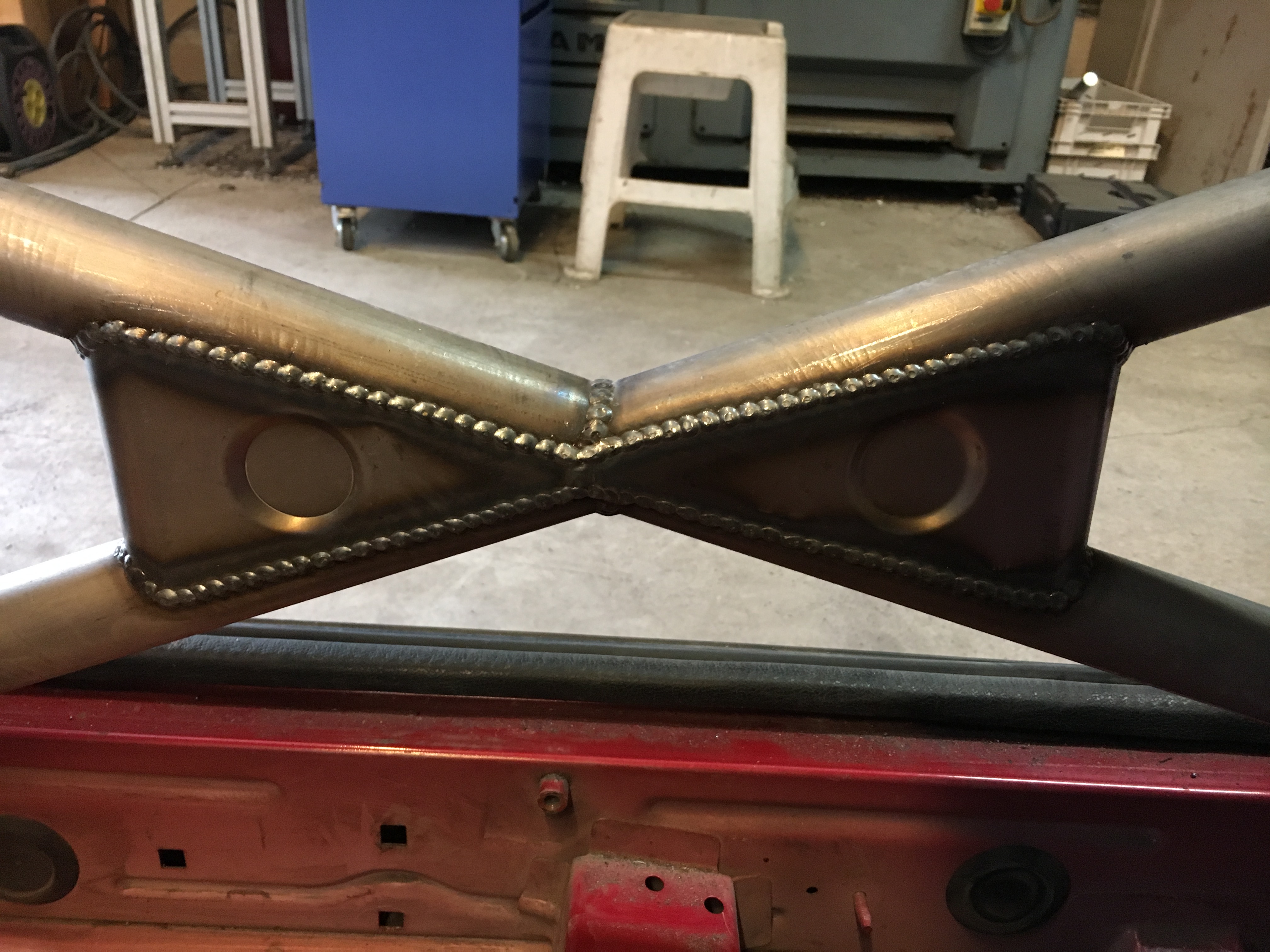

Je suis à la recherche d'un poste Mig/Mag en 400v pour remplacer mon Cemont Maxistar180 230v avec le quel je fais ce type de soudure, étant donné que l'on s'arrête constamment, il me faut un poste avec 4galets et qui amorce vraiment bien,
l'amorçage c'est un peu mon souci avec le Cemont Maxistar Même si avec l'habitude les soudures me convienne, à savoir qu'il me faut un poste qui me permet de souder de trés faible épaisseur tôle de caisse de voiture avec la même méthode que sur cette photo,
on ma conseillé la marque EWM et le modèle saturn 301,
j'aimerai vos avis !

tu fais du point de chainette pour souder des arceaux ? il y a une qualif pour faire comme ça?
avant de parler de modèle ou de marque ,je préfère te parler  technologie et notamment du mag pulsé qui te permettra de faire ces soudures d arceau en continu avec une pénétration sur toute la longueur du cordon et aspect ondulé comme le tig
cdlt

je veux pas faire de soudure en continue, uniquement du point de chainette, c'est la technique utilisé par Matter-motorsport.fr
je vais être agrée par eux comme poseur de leur arceaux,

ça ne répond pas à la question :y a t'il une qualification de soudure pour cette technique
tu vas être l intervenant final ,c'est sur toi que la responsabilité va reposer ,je serai curieux de voir la tête de ton assureur quand tu vas le consulter pour ta RC (je suis passé par la )

Je suis venu pour avoir des conseils sur un poste a souder , pas en assurance !
Pour info j'ai une RC Pro chez un assureur spécialisé au domaine de la compétition automobile ...
Pour l'instant  mon choix se porte sur le Migatronic automig 300 pulse single boost avec smart torch pour ne plus avoir a descendre de la caisse tout les 5 min pour changer de réglage.

J'ai répondu à ta demande : un MAG pulsé, et maintenant j'arrête là car ça finit toujours par une discussion sans fin sur tel ou tel modèle, alors que peu de personnes exploiteront toutes les possibilités de ces postes modernes, moi le premier.
Migatronic est une très bonne marque.
Quand à la remarque sur les qualifs et assurance, et bien si tu es couvert tout est parfait (tu es bien le premier).
Même si je continue à trouver ce type d'assemblage étrange.
Tu pourras nous faire un retour sur le poste, ce serait sympa.
