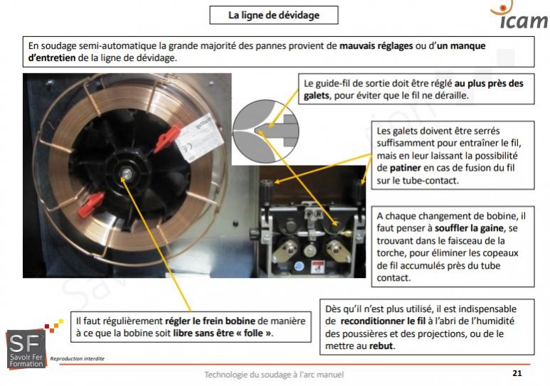

Oualala punaise là ça arrache fort : ça m’étonne pas avec 4 galets ça doit pas freiner beaucoup
En entreprise je constate souvent une méconnaissance du poste à souder et de ses capacités, en particulier sur la ligne de dévidage, qui est pourtant de la responsabilité du soudeur.
Il existe 3 réglages dans un dévidoir classique :
- Il faut régler la pression des galets de telle manière à ce que le fil puisse patiner dans les galets lorsqu'il est collé au tube contact.
- Il faut régler le frein bobine pour ne pas trop solliciter le moteur, mais aussi pour que la bobine ne continue pas à tourner seule quand on stop le soudage
- Il faut ajuster le guide fil au plus près du galet de sortie, pour éviter que le fil ne déraille et ne provoque une "perruque".
Voici un résumé sur ma documentation
Afficher la pièce jointe
