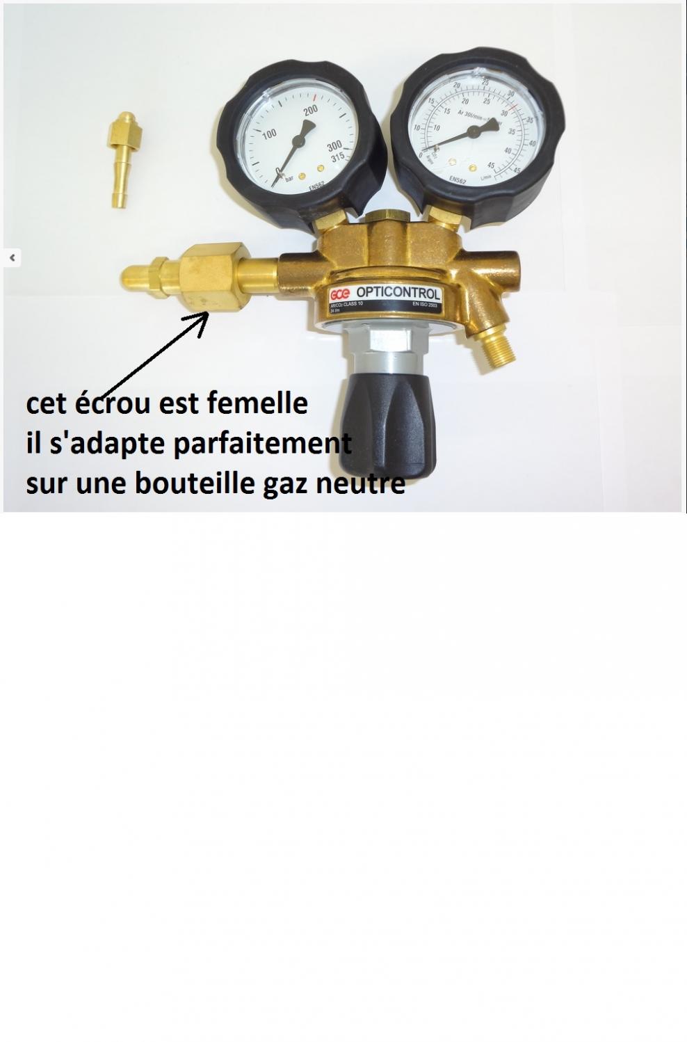

On vient de me donner une bouteille d'arcal 1 (modele S05) au 3/4 pleine ....c'est super!!
Par contre le système pour brancher le mano n'est pas le meme j'ai un pas de vis mâle qui sort de la bouteille et vu le lien du mano le système de pas de vis n'est pas le meme

pour les mano détendeurs gaz neutre pouvant se monter sur des bouteilles français le standard est type C femelle côté mano, filetage à droite 21.7 mm pas de 1.815
si votre mano est mâle c'est pour les bouteilles d'oxygène ou acétylène

Bonjour Sovering:)
je pense que vous n'avez pas détaillé correctement le lien que Locouarn vous a proposé plus en amont sur ce fil que je remet en dessous
le détendeur a bien un filetage femelle parfaitement compatible avec une bouteille Air Liquide S05 d'argon pur soit Arcal 1 ; ATAL5A etc. Air Liquide France Industrie
Détendeur débilitre argon 30L - CHARLEDAVE - Soudage Outillage
l’écrou en image
voici un autre lien de détendeur pour bouteille S05 argon pur ou argon CO2
Debilitre 32L/min
en ce qui concerne votre bouteille ARCAL1 vous ne pourrez que souder l'aluminium avec un poste Mig et pas les nuances d'acier que vous citez au dessus
un mélange argon+ CO2 avec un pourcentage de CO2 plus ou moins important en fonction de la nuance de métal à souder
