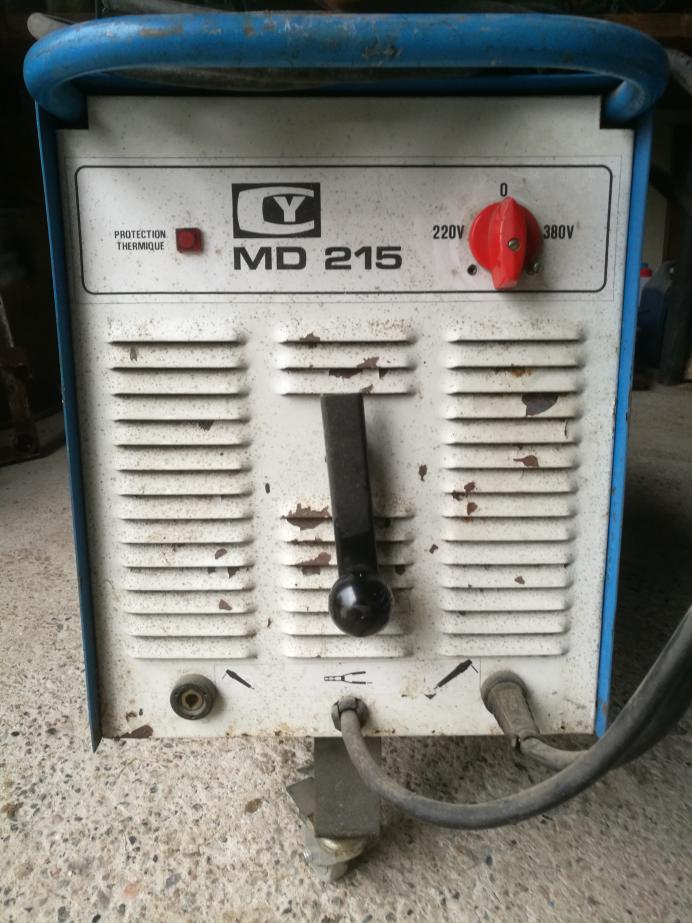

Je cherche conseil pour le remplacement du vieux poste MMA de mon père.
Il marche bien mais il es très lourd a déplacé et volumineux, il voudrait le vendre, si ça vaut encore quelques chose pour le remplacer( je vais essayer de mettre des photos, dites moi combien il pourrait le vendre)
Il es retraité et bricole pas mal.
Je pense que son budget pourrait aller jusqu'à 400€.
