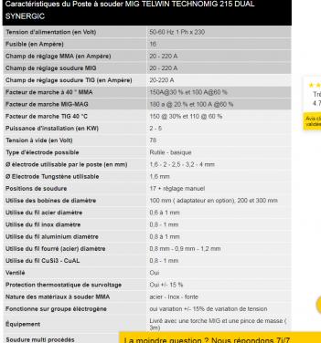

Bonjour a tous,
voici mon premier post,
je précise que l'électricité n’est vraiment pas mon domaine,je suis nul,je compte acquérir un nouveau poste a souder,ma question n’est pas pour savoir lequel,j’ai déjà assez lu les divers discutions ici même,mais c’est une question de compteur électrique,

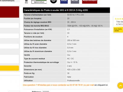

j’ai un compteur 6000 watts MONO dans ma petite grange, pouvez vous me dire lequel de ces 2postes risquent le moins de faire sauter mon compteur
le telwin inverter 230 ampères est donné pour 5000 watts max,ça me paraît peu pour un poste comme ça,les autres disent consommer presque le double…
le deca est un poste ancienne génération,a cuivre,plus solide, mais qui consomme plus,je me trompe ??
merci

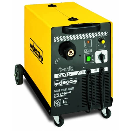

ed_17382_ed voici le telwin
VOICI LE DECA
29/04/2018 19:43:54
à mon avis aucun de ces deux postes ne fera disjoncter vôtre compteur de 6kwa, postes réglés aux maxi de leurs de capacités. Toute fois si vous utilisez simultanément d'autre matos électroportatif ,ça sous entend que vous êtes au moins à deux à travailler, ma réponse ne sera pas aussi affirmative que poste seule. Tout dépendra bien sûr des puissances que vous accumulez.
29/04/2018 20:05:19
Bonsoir jesaispas :)
mème réponse que Marco
ce sont deux postes assez différent le Telwin c'est un inverter 12 kilos en poids synergic
il est livré avec une torche MB15
l'autre c’est un traditionnel il est plus lourd 39 kilos pas synergic mais peut utiliser des bobines de fil de diamètre 30cm
il est un peut moins cher que le Telwin livré aussi avec sa torche
sur le site soudure pro ces deux postes sont garanties 2 ans ailleurs pour le Telwin c'est un an
Poste a souder TELWIN DUAL 210 Synergic - 698,00 €
Poste a souder MIG a fil DECA D-Mig 420S - 674,00 €

Petite rectification,le Deca Il est tout de meme indiqué etre vendue avec une torche de 3 metres

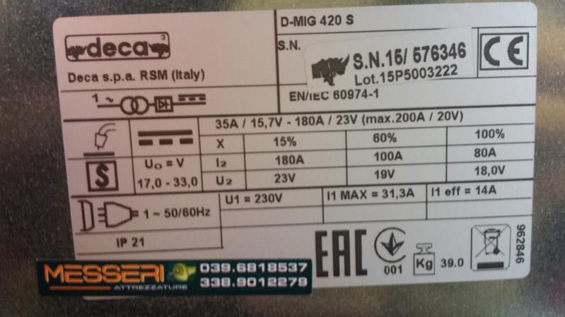

29/04/2018 20:34:04
Re,
pour le deca il est indiqué : I1 max= 31,3 et I1 eff= 14 ampères. Il ne doit donc pas y avoir de soucis de disjonction avec vôtre compteur 6kwa.
En ce qui concerne l'inverter Telwin c'est pareil d'autant plus si il a le pfc.

comment arrive tu a lire la plaque?que veut dire imax 31.3?
car le oerlikon citomig 200 mp que je voulais a la base est indiqué pour 8200 KVA,c'est pour ça que j'ai laissé tomber...Le esab caddy 200CI lui est donné pour 6500,j'ai laissé tomber egalement...
29/04/2018 20:55:04
Re,
c'est le power factor contrôl ,ça sert à l'imiter les harmoniques ainsi que la puissance au primaire. Mais je n'ai pas vu sur la doc si il en est équipé. Le déca lui n'a pas cet équipement, ce n'est que pour les inverters. Ne possédant aucun de ces 2 postes, je suis comme ricou, c'est à dire incapable de vous conseillez l'un plus que l'autre.
29/04/2018 21:03:46
Re,
intensité maxi apparente, mais c'est l'intensité effective qui est à prendre en compte, donc 6kwa il a de la marge puisque ça vous fait 30 ampères.

30/04/2018 07:28:22
vos 2 postes sont eux même protégés en 16A et en 20A soit 3680W pour le telwin et 4600W pour les deca.
Aucun de vos 2 postes ne vous fera disjoncter même en pleine puissance sauf utilisation simultanée d'autres appareils.

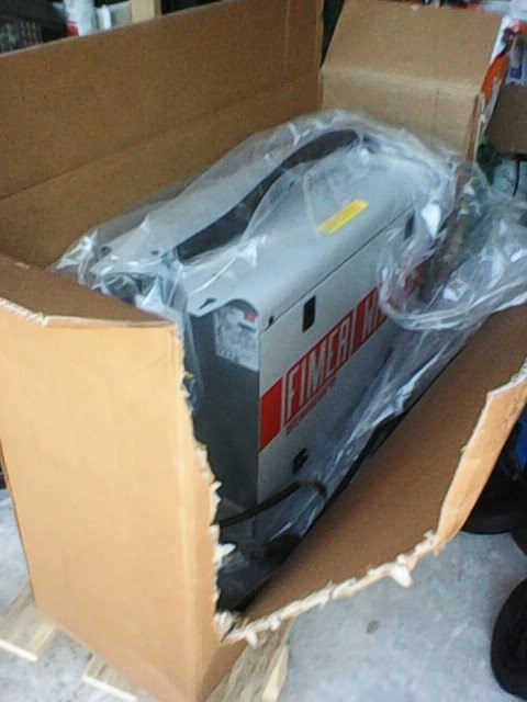

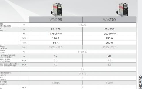

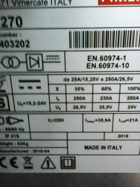

01/05/2018 08:43:10
re salut les soudeurs,
donc apres pas mal de recherches,je crois que j'ai trouvé un poste a souder fimer wm 270,pouvez vous me dire si il n'est pas trop energivor,car c'est bizarre mais il recommande un generateur de 8200W mais pourtant est annoncé pour 4800 WATTS maximum,une explication?
01/05/2018 08:50:32
Envoyé par jesaispas
re
c'est tout a fait logique
pour le fonctionnement avec un groupe électrogène il faut plus de puissance
car un groupe électrogène ne peut fournir immédiatement toute la puissance
en fait c'est un tiers de sa puissance tout de suite
car il faut laisser le temps au dispositif d'alimentation en carburant pour donner la puissance requise
si on ne respecte pas ça le groupe risque de caler voir se détériorer
un lien qui explique cela pour le démarrage des moteurs électriques avec un groupe
pour un poste de soudure c'est la même chose

jesaispas En ligne le 29/04/2020 à 23:17 (113 messages sur soudeurs.com)
01/05/2018 08:56:24
re
ah d'accord!!
donc ça remet en cause toutes mes recherches:mad:,il y a plein de postes a souder que j'ai retiré de ma listes a cause de ça...Donc ça veut dire que le esab caddy 200I doit etre compatible avec mon compteur electrique...Comme quoi j'ai bien fais de venir me renseigner sur ce forum,je n'ais encore rien acheter...Et j'ai bien fais...Je vous tiendrais au courant de ma decision finale,peut etre meme creer un autre sujet pour mettre en confrontation des postes si je ne me decide pas tout seul...
01/05/2018 09:03:32

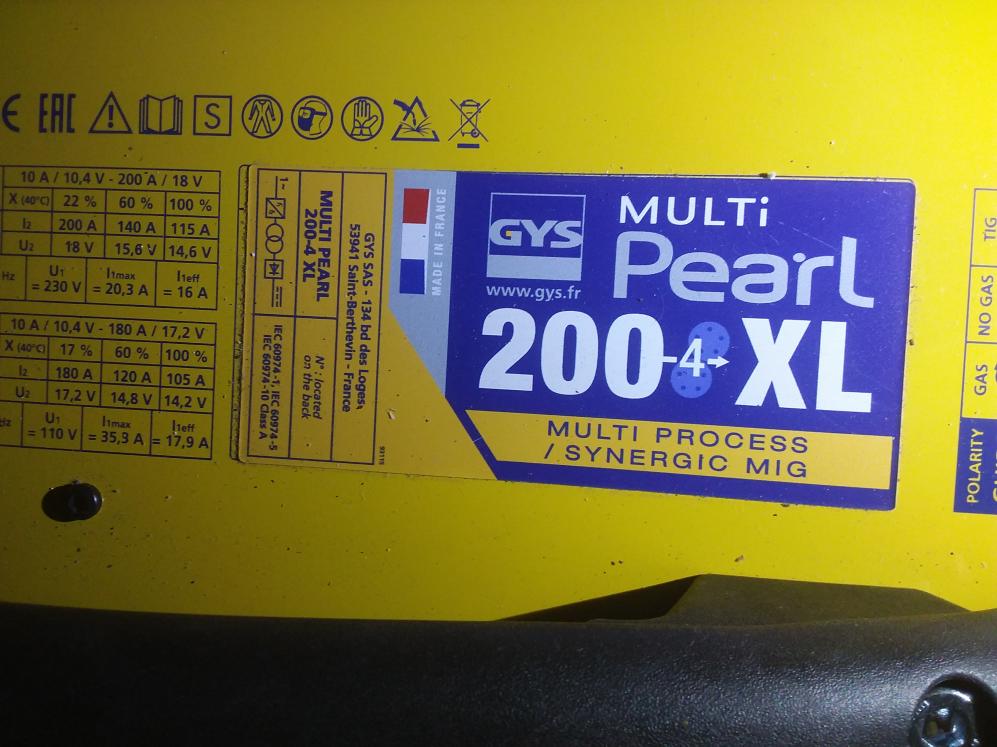

01/05/2018 16:09:01
bin disons que pour le déca la protection c'est 20 ampères
et pour le gys c'est 32 ampères
déjà le GYS en puissance de soudage c'est un 170 ampères à 60% plus puissant que le déca qui lui est un 100 ampères à 60%
le déca pèse 39 kilos
le Monogys pèse 85 kilos
tu vois bien que ce sont deux machines différentes en traditionnel
donc le Gys consomme plus si il est utilisé au maxi il va biberonner plus que le déca
01/05/2018 16:17:47
encore une info :)
le Monogys ne peut pas employer du fil fourré sans gaz
car il n'a pas la possibilité d'inverser la polarité
mais il peut utiliser du fil plein de diamètre 1.2 ce que ne peut pas faire le déca limité à 1

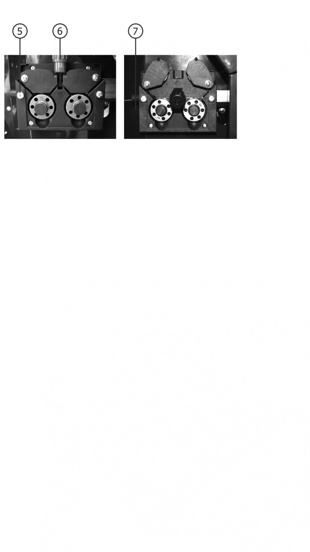

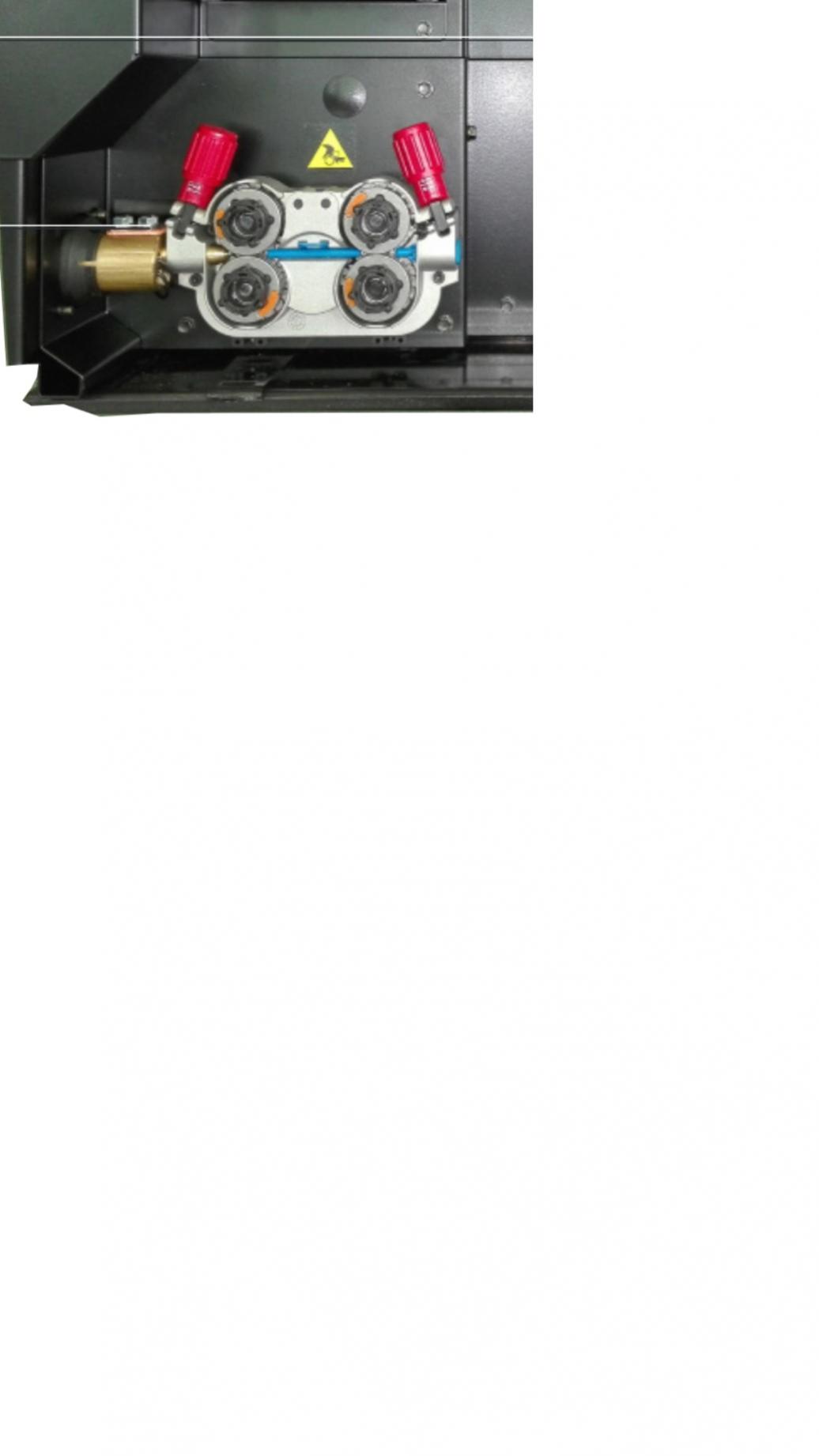

Par ailleurs il y a autre chose à regarder que le poids d'un poste.
Je n'ai pas vu la fiche du DECCA mais celle du GYS indique un entrainement par 4 galets qui conditionnent un bon fonctionnement du poste avec le fil d'aluminium et qu'il a une fonction "synergique" qui peut aussi être déterminante pour débuter dans le métier.

et pour un poste qui demande une protection AM de 32 ampères je crée une ligne spécialisée de section approprié et je mets le disjoncteur correspondant un 32 ampères voila
pour le déca c’était 20 ampères voir la fiche sur le lien en dessous.
achat plus logique pour un abonnement Enedis de 6 kilovolts ampères que l'on ne veut pas changer
effectivement il faut aussi se poser la question pourquoi un poste aussi gros en a t'on l'utilité :)
02/05/2018 19:56:04
ricou26,oui c'est le premier truc que j'ai regardé,il est annoncé 4.8 kva max,voila la doc du fimer,sachat que les 250 amperes ne seront pas utilisés mais simplement pour ne pas tirer sur le poste quand je soude a 180 amperes par exemple,et le facteur de marche est interessant...il possede aussi le "burn back et soft start...A voir je ne me suis pas penché dessus.jai un peu de mal avec le fichier joint,voila un lien http://www.fimer.com/wp-content/uploads/910.200.201-REV00-CATALOGO-WELDING-2016.pdf
#51
02/05/2018 20:04:24
bonsoir marco,oui je suis assez prudent merci,j'ai meme prevus un petit extincteur a porté de main...
#52
02/05/2018 20:17:16
c'est sur qu'il consommera moins que le GYS
et il est bien supérieur au Déca
20 ampères pour la protection c'est bon :)

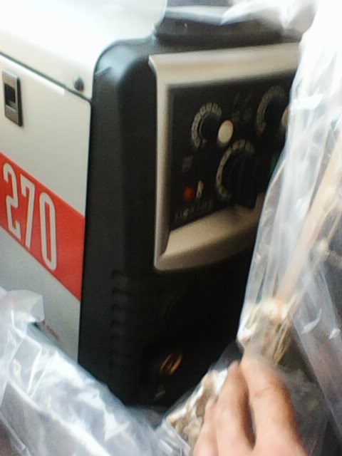

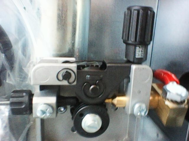

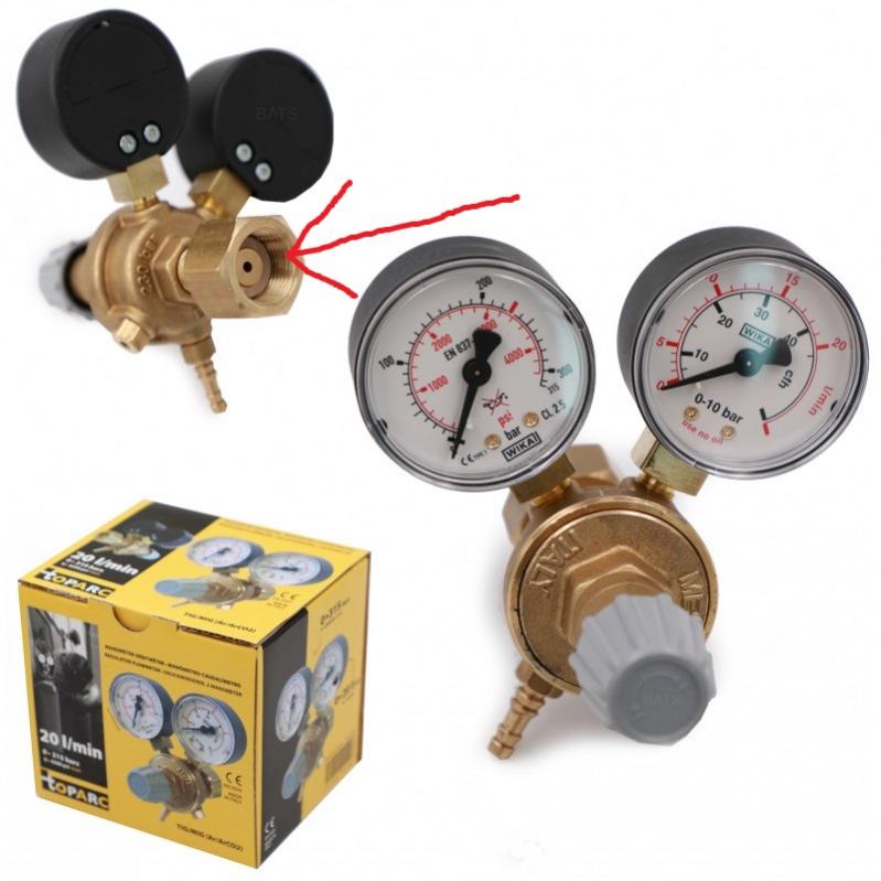

j'ai egalement acheté une torche abicor de 4 metres et un manometre gys ,en esperant que les 2 galets arrivent a pousser le fil sans difficultés dans la longue torche...
Sinon,j'ai vu qu'il y avait un troisième "réglage gradué" sur la façade du poste,ils appellent ça "timer spot",vous savez ce que c'est?
Bonsoir jenesaispas
Attention une torche avec un faisceau de 4 mètres génère plus de frottement qu’une torche de 3 mètres
Donc méfiance dans la droiture de la gaine et le réglage de la pression des galets
Je pense que le timer spot est un dispositif de temporisation pour le pointage MAG
30/05/2018 09:44:51
salut mes amis,
Donc,apres pas mal de deboires en tous genres et 3 semaines et demi apres l'achat,je viens de recevoir mon poste a souder,
le poste a l'air de bonne fabrication mais je le testerais seulement ce week end,voir plus tard avec des photos et tout....Seulement sur la plaque arrriere du poste,il est inscrit I-effective 21 amperes et I-max 35 amperes......Vous me confirmez que ça correspond a mon compteur de 6000 watts?
merci

notez tout de meme le facteur de marche:200 amperes a 100%:)

01/06/2018 19:26:44
Bonsoir jesaispas:)
vous dites en dessous
le poste est arrivé sans prise,juste le câble nu et c'est du câble très épais,je vais aller acheter une prise,une classique ça ira
vous devriez lire une inscription sur le câble de votre poste qui vous indique sa section sur un câble neuf ça doit se voir
PS le i efficace de votre poste est de 21 ampères la section du câble devrait être de 3* 4mm2 au moins
je pense qu'une prise mâle de 20 ampères est un minimum

vous dites que vous ne connaissez pas la puissance de votre dévidoir
sans vouloir vous vexer je trouve ce dévidoir sur l'image en dessous pour un appareil haut de gamme un peu léger ( je constate cependant que les deux galets sont moteur )
il auraient pu installer au moins un quatre galets mème si vous ne faites jamais d'aluminium l’entrainement du fil serait bien meilleur:)

salut ricou26,
En effet,mais figure toi que j'ai bien faillis ne pas l'acheter a cause de cela,c'est justement parce que c'etait un simple galet que j'ai voulus savoir la puissance moteur et c'est aussi pour ça que j'ai pas acheter une torche en 5 metres...Mais tu sais ce n'est pas un poste haut de gamme,je pense ne pas me tromper si je dis que "Fimer" est du milieu de gamme voir de l'entrée de gamme...
Apres coup j'ai trainé un peu sur le net pour trouver des postes a 4 galet et en monophasé,j'ai trouvé que le gys monomig,mais lui etait trop energivore...
Sais tu que le Millermatic 250 de chez "miller donc est lui est aussi en mono galet?...c'est pourtant du haut de gamme...Comme quoi !
Les 2 galets sont moteurs, je ne pense pas ,a quoi le vois tu?,ce n'est pas un cable electrique que tu vois au dessus mais le ressort noir...
tu veux peut etre dire que le galet du haut est entrainé par celui du bas (par cremaillere)car effectivement on voit les "helices' d'entrainement...
Ce que je peux dire pour l'instant,c'est que le moteur d'entrainement est tout de meme assez gros,en tous cas plus que sur pas mal d'autres poste a souder

03/06/2018 15:01:37
tu dis en dessous
tu veux sans doute dire que le galet du haut est également entrainé par celui du bas car effectivement on voit les hélices d'entrainement...
oui je pense à ça car lorsque on libère le ressort avec la molette le galet d'en haut se soulève et à l'arrière il y a l'engrenage une fois le fil en place le galet remis en tension par le ressort et la molette qui ensuite est entrainé par celui du bas

03/06/2018 15:26:57
re
pour connaitre la puissance il faut accéder au moteur de l'autre coté mais en raison de la garantie je ne sais pas si c'est possible cher Fimer sans la perdre de démonter le capot
en plus pas certain d'arriver à lire ce qui est inscrit sur le moteur électrique du dévidoir
pour info voici en dessous
le dévidoir du Gys Trimig 300 4 s en détail
quatre galet oui mais seulement ceux du bas sont moteurs
en dessous un moto dévidoir séparé haute qualité
tous les galets sont moteur on distingue les engrenages sur les galets du dessus à l'arrière

03/06/2018 15:51:43
Oui c'est pas bien grave,je verrais bien a l'usage...
merci pour les explications,
a ton avis,lequel de ces dévidoirs est le mieux,le miens ou le gys a 4 galets mais seulement 2 du bas qui sont entrainés??
pour l'aluminium ça a plus d'importance mais il n'y a pas que ça : chez Gys les galets ont une forme en U spécial aluminium pour bien avoir la forme ronde du fil il faut aussi la torche monté teflon 3 mètres .
Fimer je sais pas
l'alu est un métal mou qui se déforme et se pli facilement ( il ne faut pas trop serrer le ressort) il peut avoir tendance a faire un nid d'oiseau à la sortie du dévidoir( perruque de fil qui ne rentre plus dans la gaine de torche) :mad:
le tiens est entre les deux c’est déjà pas si mal :)
il y a encore moins bien par exemple sur certains modèle de Telwin un seul galet est moteur sur les deux : celui du bas
et le moteur d’entrainement fait que 18 watts :mad:

Les choses de la vie font que je commence seulement a tester mon poste mig et j'ai une question concernant le raccordement mano-bouteille:
il n'y a pas de joint dans la boite du manomètre,certes a l'intérieur du filetage il y a de la matiere plastique plus souple que l'acier mais ça me semble tout de même très dur pour faire office de joint....
et vous,vous n'en mettez pas?
C'est peut etre mieux d'en mettre un non,?
#75
06/07/2018 11:53:33
Le robinet des bouteilles disponibles en France est conçu pour recevoir indifféremment deux type de raccordements. Soit le "Type C" français qui consiste en une demi-sphère en laiton venant appliquer dans un cône femelle du même métal, soit comme dans votre cas le raccord allemand qui utilise un joint plat, le plus souvent en nylon translucide.
Sauf précision contraire, le détendeur est fourni prêt à l'emploi sans nécessité de modifier ou ajouter quoi que ce soit.
Il est possible, bien que fort improbable, que le joint se soit égaré en route.
Une photo précise de l'extrémité de l'embout de votre détendeur tel qu'il se présente est nécessaire pour lever ce doute.
Et si le doute persiste, il serait logique de se tourner exclusivement vers le fournisseur.
Tout bricolage improvisé à ce niveau est inacceptable, s'agissant de gaz à 200 b.
#76

Salut Locouarn,
merci pour ces explication.
il y a effectivement un joint translucide,il est tellement dur que je ne pensais pas que c'etait un joint,et au niveau du couple de serrage,comment calculer le bon couple?

06/07/2018 17:54:28
Bonsoir Locouarn :)
sur la photo du détendeur toparc de GYS de jesaispas au dessus
il faut impérativement un joint en plus jesaispas possède ce joint
il faudrait effectivement respecter un couple de serrage cela dit avec une clef à molette standard ça le fait il ne faut pas serrer comme un taré et contrôler ensuite avec un détecteur de fuite de type mille bulle
@ jesaispas : un joint plat mou ne conviendrait pas pour étancher 200 bars de pression sur ce type de détendeur GYS
06/07/2018 18:26:10
salut ricou26,
j'ai installé mon mano avec le joint translucide fournît, j'ai serré au jugé sans trop forcer de peur de fendre le joint,ça a l'air d'aller..
Merci!
#79
06/07/2018 18:48:53
La clé étant du 28, un serrage énergique mais sans excès (bref "normal") suffit à assurer l'étanchéité.
#80

Effectivement, sur ces postes on règle la tension et la vitesse de dévidage, l'intensité est une variable déterminée par le poste.
Dans le cas présent, comme il est défectueux, il est hâtif d'extrapoler le problème à tous les postes de ce modèle.
#103
03/10/2019 17:20:04
Je me suis basé sur le retour d'expérience de jesaispas.
Envoyé par jesaipas
au fait, "fimer" a TRES largement surevalué son poste..Un ami m'a preté un vieux migatronic des années 95 avec un affichage des amperes au moment de souder..Pour la meme soudure entre les deux postes,j'ai 100 amperes de difference,si je le compare au migatronic le fimer est donné pour 250 amperes,il en fait en realité 150...et encore.
C'est sûr que la comparaison n'est pas aussi précise que la mesure à la pince ampèremétrique, en conséquence je vais corriger mon propos :
"On saura maintenant que le courant de ce poste pourrait être surévalué par rapport à ce qu'il sort vraiment".
Si je devais envisager son achat je commencerais par vérifier le courant de soudage avec ma pince ampèremétrique.
Je ferais volontiers une mesure d'intensité sur ce poste pour ma culture personnelle.
Désolé pour mon emportement.

Salut les amis,mon pposte est reparé,c'etait les ponts diodes de petés,2 fils avaient "fondus"..
Pour le reste est-il normal que dans le poste,il ya ecrit en gros Transformateur 200A" ,alors que c'est censcé etre un poste de 250A??

Pour le reste est-il normal que dans le poste,il y a écrit en gros Transformateur 200A" ,alors que c'est censé être un poste de 250A??
C'est là qu'intervient concrètement le fameux "facteur de marche" !
Si tous les composants étaient dimensionnés pour 250 A, le facteur de marche serait de 100% à cette intensité, or ce poste est donné pour 230 A à 60%, sans indication de température.
Pour proposer un produit "pas cher", le fabricant considère que pour une utilisation brève les composants vont encaisser 125 % de charge. Souvent ça passe, parfois non.
Ce n'est pas faute d'insister sur l'importance de ce facteur dans nos conseils...

si vous étiez dans l'Oise je vous aurais proposé une visite avec ma pince ampèremétrique sous le bras.
Parfois les intensités "mesurables" ne sont pas identiques aux "commerciales"...

oui justement j'avais bien regardé,ce poste est annoncé a un facteur de marche de 100% pour 200 amperes,ce qui est tres honorable
Avec un peu d'habitude, on sait que l'on ne peut parfois accorder aucune confiance à ce genre d'argument. Notamment quand la température n'est pas indiquée (ou inférieure à 40°c), on doit se douter que c'est complètement bidon.
Un facteur de marche n'est pas précisément vérifiable par un utilisateur amateur, les fournisseurs en profitent.
D'autre part, quand je vois des postes (sans le moindre descriptif) annoncés à -40%, -45% voir -50% du prix comme ICI, j'ai justement un peu de mal à accorder ma confiance ;).

J'ai exactement le même poste que toi fimer wm 270
j'avoue que je suis perdu de ne pas voir l'ampérage mais des chiffres
au final on ne sais pas définir correctement l'ampérage cela me perturbe
j'ai bien essayer de trouver un tableau mais je ne trouve rien a se sujet
