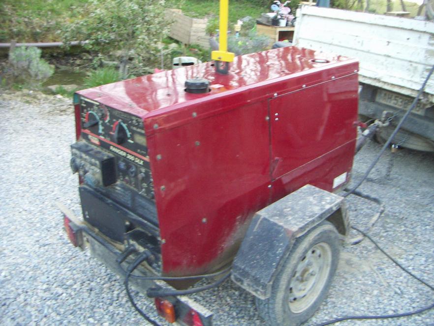

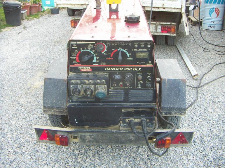

Bonsoir, j'ai acheté le groupe de soudure, c'est une bonne machine, le petit moteur Kubota 3 cylindres ronfle bien (on est plus habitué au 6 cylindres de 9 litres :o)
Mode CC et CV, ralenti automatique, finesse des réglages.

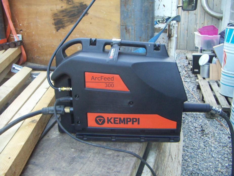

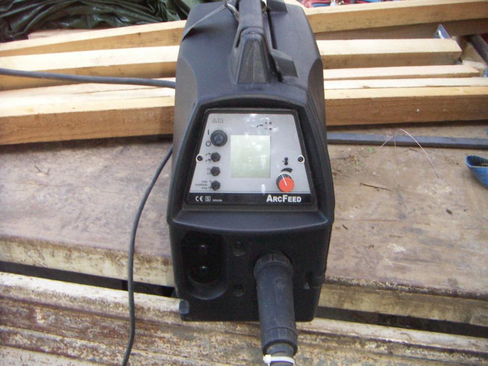

Mon fournisseur de soudure, en vue d'un achat, m'a prêté le dévidoir Kemppi (ils ont un parc de postes en location), pour pouvoir tester le dévidoir sur le groupe et voir si il me convient.
Entrainement par quatre galets cranté, il n'y a pas a tortiller : il faut que le fil sorte ! (fil fourré sans gaz poudre métallique), une bonne machine, efficace.
