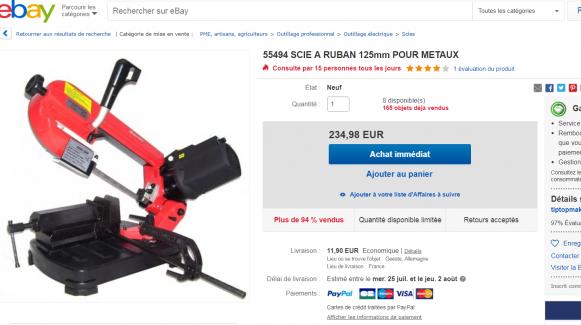

17/07/2018 23:49:07
salut:)
ricou26,Promac c'est cher et c'est juste du rebadgé,regarde donc sur ebay, la même 2 fois moins cher, sinon,j'en ai acheté une que j'ai vite revendue et je te la déconseille, c'est vraiment tres cheap....
Le problème majeur c'est qu'il n'y a pas de support a droite de la lame de coupe et donc quand tu descends pour couper, ça fait bouger ton profilé (même étau serré a fond) et ça te fait une coupe de biais
Je ne sais pas si je suis clair...
L'autre défaut est un jeu latéral de l'archet mais quand tu le resserres, ça descends pas....
Sans oublier le moteur qui fait un bruit insensé , pas rassurant.....
Je serais toi je me pencherais vers une scie fraise d'occase ou une scie alternative, pas cher du tout et indestructible....
Attention,j'entends parler d' interchanger de lames carbure et des disques abrasifs sur la même scie mais sachez que l’un et l’autre ne s'utilisent pas a la même vitesse de coupe donc a déconseiller...

Bonsoir jesaispas:)
pour l'instant j'ai encore rien acheté :o
il faut une remontée des finances :D
tu m'étonne que celle de EBAY est moins cher il n'y a qu'un seul ruban fournit et le moteur a une puissance de 600 watts pour la Promac c'est 1 kilowatt et en basse vitesse la Promac descend plus bas aussi
il est bien évident que si on installe pour couper un profilé de 4 mètres il faut caler du coté droit c'est logique quand mème:D
laquelle tu avais acheté ? la Promac ?
55494 SCIE A RUBAN 125mm POUR METAUX | eBay
Caractéristiques techniques :
Tension/fréquence : 230 V~50 Hz
Puissance de moteur : S1 / S6: 0.4 kW / 0.6 kW
Tours du moteur : 2000 – 4200 min-1
Lame de scie : 1435 x 0.65 x 12.7 mm
Puissance de coupe mat. carré : 90° 127 x 125 mm, 45° 80 x 100 mm
Puissance de coupe mat. ronde : 90° 125 mm, 45° 76 mm
Plage de coupe de la tête de machine : 0 – 60°
Vitesses : 35 – 80 m/min.
Dimensions de montage (L x l x h): 700 x 320 x 420
Poids: 22 kg
Scie a ruban 230V PROMAC 349V + Lot de 5 rubans OFFERT
- Puissance : 230 V / 1,0 kW
- Plage de vitesse : 25 - 80 m/min
- Dimensions du ruban : 1440 x 12.7 x 0.64mm
- Archet pivotant : 60 °D
- Capacité de coupe ○ 90° : 125 mm
- Capacité de coupe □ 90° : 125 x 125 mm
- Capacité de coupe ○ 45° droite : 85 mm
- Capacité de coupe ▭ 45° droite : 85 x 85 mm
- Capacité de coupe ○ 60° droite : 50mm
- Capacité de coupe □ 60° droite : 50 x 50 mm
- Ouverture étau : 190 mm
- Dimensions Lxlxh : 375 x 724 x 446 mm
- Niveau sonore : 60dB
- Poids : 19 kg

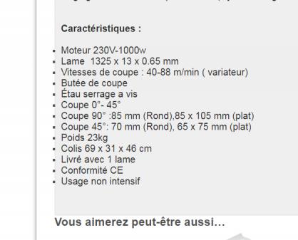

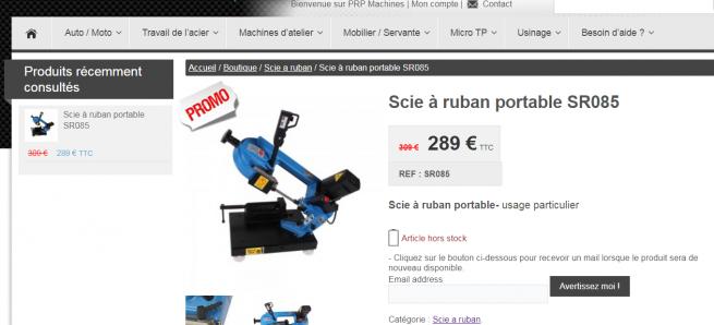

18/07/2018 22:31:25
re,
ricou26,autant pour moi je n'ais fais que survoler l'annonce et je n'ais pas regarder les specs.Regarde celle la c'est la meme cette fois c'est sur...Scie a ruban portable SR085 - PRP Machinesle stock est contemment renouveler,suffit d'attendre
Oui,sur des grande longueur 'on doit caler le profilé mais meme sur les petites pieces,je n'arrivais pas a coincer mon morceau de fer et il bougait sans arret.Oui c'etait la promac 349 que j'avais acheter sur mabeo....Et encore je l'avais eu a -40,je l'ai rezvendue le meme prix sur LBCEt meme sans les defaults constatés,Je trouve ça trop cher pour ce que c'est....Pour le prix,je me paye une scie alternative ADAM ou une scie fraise THOMAS en occase qui tombera quand la terre s'effondrera...
PS /pour ce probleme d'etau,je dois t'avouer que je ne me suis pas attarder tres longtemps sur le probleme,je l'ais vite bazardé car j'ai compris que c'etait trop "commercial" pour moi,je pense que ce genre de scie s'adresse surtout aux plombier,qui coupe des petits diametre uniquement en tube et rammene cette scie ou ils veulent,meme 5 etage a pied vu la legereté...
PS:les lames fournies avec tu peux les jeter a la poubelle directement,ça coupe rien de rien,en tous cas si c'est la meme m**de qu'on m'avais donné avec la mienne...j'en avais acheté 5 a PRP machine et ya pas photo...Faut en acheter des bonnes ..
jesaispas En ligne le 29/04/2020 à 23:17 (113 messages sur soudeurs.com)
18/07/2018 22:41:03
prp machine est un site fiable ou j'ai deja coimmande pas mal de fois
