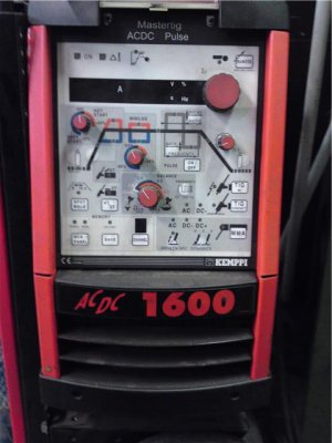

Bonjour j'envisage d'acheter un poste tig, j'aimerais avoir votre avis sur c'est 2 postes.
- Le premier est un tig migatronic pilot AC/DC 2000.
- Le deuxieme est un tig 201 AC/DC HF/PULSE.
Avez vous des retours d'expérience sur ces produits ?
Lequel me conseillerez vous ?
Merci par avance

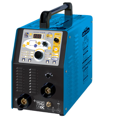

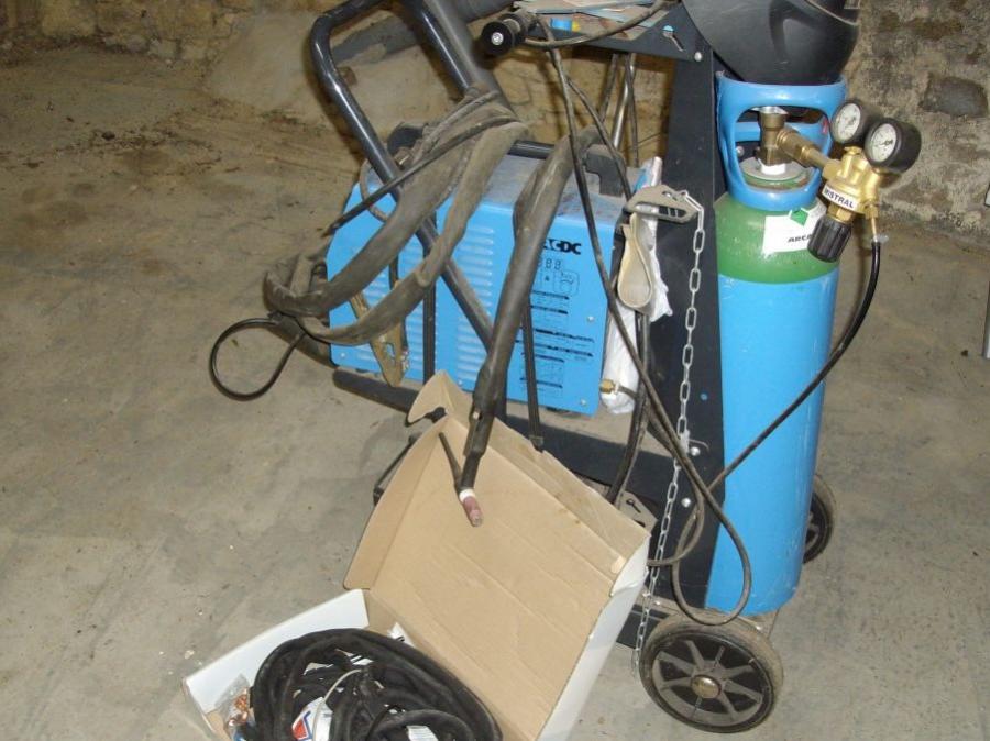

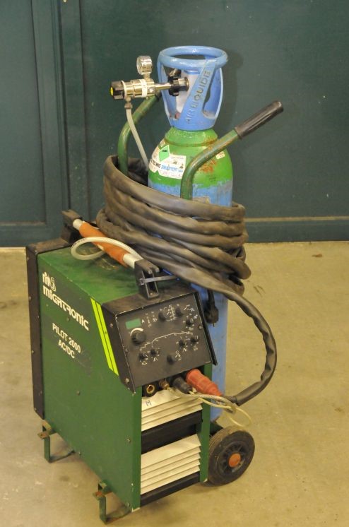

01/10/2017 09:31:05
d'après ce que l'on peut en voir sur les photos le 2 eme semble être une chinoiserie ce qui en soit n'est pas rédhibitoire mais en cas de soucis rend une éventuelle réparation très aléatoire
01/10/2017 09:46:32
Vous ne donnez pas assez d'informations pour pouvoir répondre.
L'usage prévu, la capacité de votre alimentation électrique, et puis les prix !
Le Migatronic (voir ICI) c'est 32 A en 230V ou 16 A en 400V (sauf si c'est une version PFC, ce que l'on ne sait pas), le second est donné pour fonctionner sur une prise 230V 16A (voir ICI).
La bouteille photographiée avec le Migatronic est sous contrat et ne peut donc pas être vendue, celle du poste Koch doit être en DUES.
Ceci me ferait personnellement pencher vers le second, malgré son origine exotique (ims welding devices, à ne pas confondre avec tous les autres "ims" du marché).
Le Migatronic est une valeur plus sure mais il faut rajouter une bouteille (350 €) et avoir une installation électrique solide !
Dans l'attente de plus d'informations,

J'ai oublié de préciser que je m'en servirais essentiellement a mon entreprise (donc installation électrique prévue pour) j'avais aussi vu ce type de poste qui me paraissait peut être mieux.
- KEMPPI mastertig 1600 ac/dc. prise 220v.

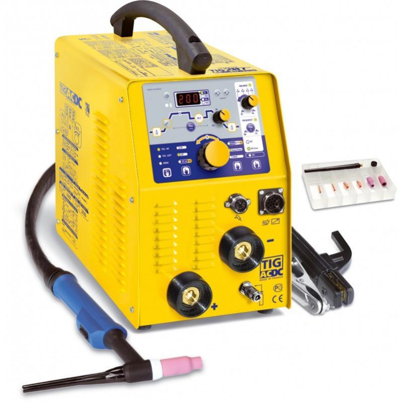

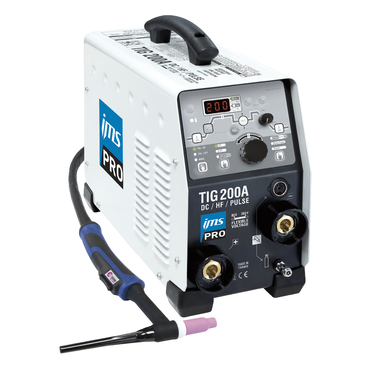

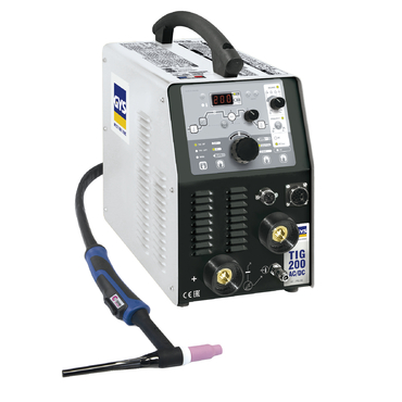

Bonjour à tous :)
pour info
IMS c'est la branche industrielle de GYS
lire l'article en dessous
http://www.gys.fr/IMG/pdf/Article-25.pdf
et le poste de soudure en dessous c'est MADE IN FRANCE pas MADE IN CHINA
http://www.imswelding.nl/pdf_files/011724.pdf
01/10/2017 12:55:06
J'ai effectivement un peu de mal à décrypter...
D'un côté j'ai imswelding dont le logo est qui affiche "made in France" car derrière on trouve bien la société JBDC de Saint Berthevin, Président Nicolas Bouygues, Directeur Bruno Bouygues et qui vendent ceci :
De l'autre côté j'ai IMS PRO dont le logo est filiale de GYS de Saint Berthevin (même adresse), Président Bruno Bouygues, Conseil de surveillance Nicolas Bouygues et qui vendent ceci :
Je ne parle pas de GYS dont le logo est qui vend ceci : et aussi ceci :
Je vois sur le net que je ne suis pas le seul à m'y perdre !
Nota : Quoi qu'il en soit, ne pensez vous pas que cette info fait d'autant plus pencher la balance vers le poste disons... IMS ?
