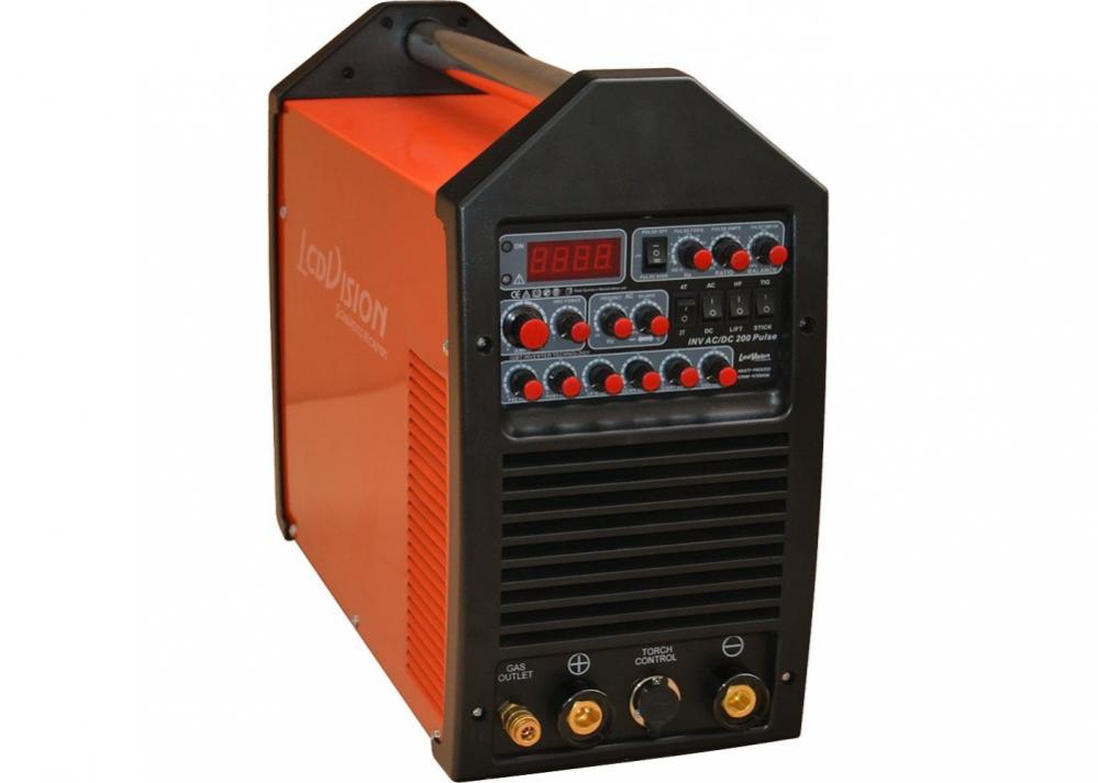

J'envisage l'achat d'un poste TIG ACDC.
Proche de la frontière allemande j'ai vu que les bouteilles argon sont nettement moins chères qu'en France.
J'ai trouvé deux GSB allemande qui vendent des bouteilles : OBI : Schutzgas-Fullung Argon 4.6 20 l kaufen bei OBI
et HORNBACH : http://www.hornbach.de/shop/Argon-4-6-20-L-Fuellung/3628986/artikel.html
OBI étant plus près de mon domicile je vais surement passer par eux pour me fournir.
Tant qu'à faire je pense également acquérir le poste HOLZMANN qu'ils vendent.
Holzmann WIG/TIG Puls Inverter Schweissanlage PISA200ACDC kaufen bei OBI
HOLZMANN est une marque autrichienne, mais pour les postes à souder ils rebadgent surement du matériel chinois et sur les autres produits qu'ils vendent ça provient souvent de République Tchèque.
En passant par OBI j'aurais au moins l'avantage d'avoir une garantie et un SAV à proximité en cas de pépin. J'avais d'abord envisagé une commande via le net avec du matériel qui semble faire ses preuves comme j'ai pu lire dans un long topic ici :
http://www.soudeurs.com/imservices-conseils-et-choix-du-materiel-de-soudage/10496-poste-tig-ims-210-ac-dc.html
Bien entendu je viendrai ici faire un retour d'expérience si j'achète ce produit. J'ai regardé sur le forum si qq'un avait déjà fait un commentaire au sujet de cette marque, mais je n'ai rien trouvé.
Si vous avez des commentaires à faire ???
Bonne journée
28/02/2017 12:52:20
Ces types de poste Holzman , IMS , Rtek welding , LCD Vision , Astra , Alfaweld , NTF sortent de la même usine chinoise.
La différence est le sérieux ou pas du distributeur, SAV etc....
Vu les retours sur le forum, IMS est pas mal. Même si leur tarifs sont un peu plus élevés qu'en Allemagne.

J'ai pris contact avec le magasin OBI de Sinzheim et le poste n'est pas disponible. Concernant les bouteilles elles ne le sont pas non plus dans ce magasin, mais il en reste dans celui de Fribourg. C'est tellement aléatoire que je suis entrain de regarder pour d'autres fournisseurs dans le coin.
Tu peux ajouter Everlast et Jet-Tig mais il doit y en avoir encore bien d'autres...
J'adhère totalement à ton analyse.
