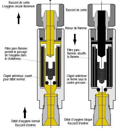

Bonjour, il existe des clapets anti-retour pour oxygène et acétylène , pour monter sur détendeur, ou sur tuyaux, ou sur chalumeau. A votre avis quel est le montage que l'on doit choisir sur les trois sité. Merci d'avance pour vos réponse. Cordialement.
Manu En ligne le 13/12/2019 à 14:54 (205 messages sur soudeurs.com)
05/06/2007 14:04:26
bonjour,
la réglementation impose d'avoir des antiretours au plus près de l'utilisation c'est à dire sur le chalumeau
il est possible d'en rajouter sur le détendeur ( en plus de ceux du chalumeau) cela protège d'un coup de feu sur les tuyaux.
jacky111 En ligne le 13/04/2026 à 23:19 (189 messages sur soudeurs.com)
14/11/2010 17:31:34
Il est même obligatoire de rajouter des cartouches par flamme sur les détendeurs en plus de ceux sur le chalumeau quant les caoutchouc dépasse 20 m de longueur.
Bonne journée
