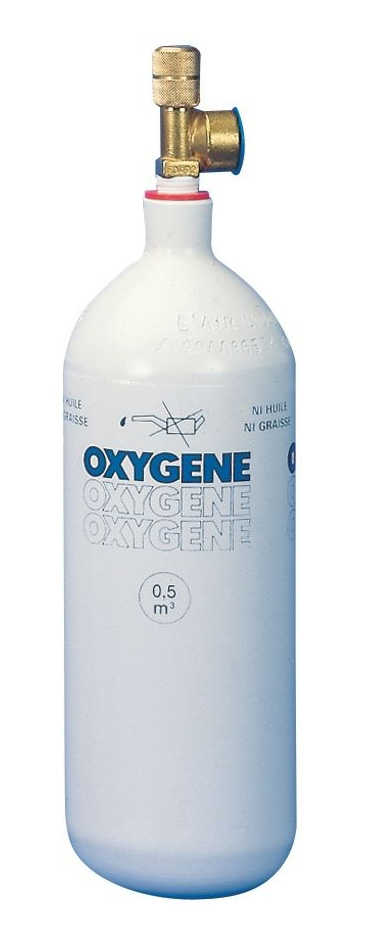

Hello !
je souhaite savoir quelle précautions prendre ou ce qu'il y avait à vérifier lors de l'achat d'une bouteille d'oxygène d'occasion.
Il s'agit d'une bouteille 500l vide pour information.
Y a t il une procédure particulière, des documents à avoir ou fournir lors d'une recharge / remplacement en GSB ? d'ailleurs en GSB on nous recharge la bouteille ou on laisse la vide on nous rend une pleine ?
Merci d'avance pour vos infos !
22/01/2017 17:59:54
Tout d'abord, pour confirmation, je suppose que l'on parle de cette bouteille :
C'est une bouteille à DUES (Droit d'Usage avec garantie d'Echange Standard), il est donc possible de la vendre.
Il serait toutefois prudent de demander une facture pour parer à toute éventualité.
Soit la facture d'achat, soit une facture de revente, même manuscrite, de la part de votre vendeur.
D'après le tarif Leroy-Merlin, la bouteille vide coute 230 € (et la recharge 37 €).
L'échange se fait vide contre pleine sans formalité particulière dans toute GSB affiliée.
Celle que vous achetez, vous ne la verrez plus dès le premier échange...
C'est comme les bouteilles de butane.
Pour comparaison, la bouteille de 1m3 dans les mêmes conditions vaut 240 € et la recharge 85 €.
Pour le prix, c'est vous qui voyez mais estimez le par rapport à cette annonce sur le bon coin.
