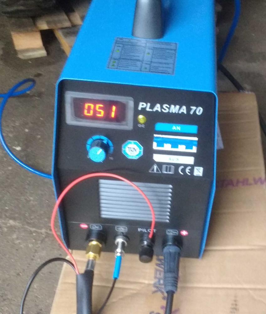

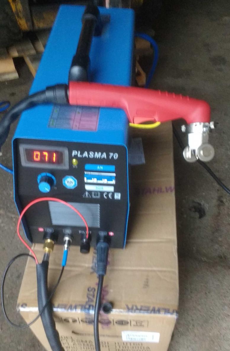

Emballage classique, je change la prise 380v car je n'ai pas ce format chez moi, je ne sais même pas si c'est un standard Allemand ou si on est censé avoir cela maintenant en France? Bref, j'en avais une en stock à mon standard à moi, donc on change!
Il n'y a aucune doc, même en Anglais ou en Chinois... Rien de rien!!! Bon j'avais regardé pas mal de vidéos, et sur le site du fournisseur il y en a une qui montre un poste équivalent en démo:
https://youtu.be/rlQUnXS-7Sw
Ca m'a aidé, mais il vaut mieux être débrouillard et s'être intéressé au sujet avant!
Il m'est resté une question en suspend: j'ai un fil rouge qui va à la torche, qui fini coté poste par une cosse ronde.... Je l'ai branché par déduction sur la HF, mais pas vraiment convaincu! A priori c'est bien ça! ;)
J'avais aussi une tube hexa creux, ce n'est qu'après les tests que j'ai compris qu'il allait sur le tuyau de la torche coté poste!
Il y a un déshumidificateur et limiteur de pression livré en kit à monter (raccords, mano) En branchant le tuyau d'air comprimé du poste au limiteur de pression, je l'ai trouvé bien peu serré dans le raccord cannelé, j'ai eu peur d'avoir une fuite, mais non! Par contre, pas sur que cela dure! Le poste est livré avec une bonne longueur de tuyau, mais sans raccord pour le mettre au compresseur, à prévoir! Perso, j'ai mis un raccord rapide direct au plasma, j'ai un enrouleur automatique sur le compresseur, ça me fait un truc en moins à enrouler sur le plasma!
En parlant de ça, rien n'est prévu pour ranger les câbles, torche etc sur le poste, mais bon à ce prix la, faut pas trop en demander!!
Le poste enfin prêt, on raccorde l'air, le 380v, et on allume: y'a plus qu'à!

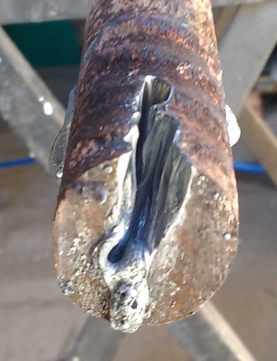

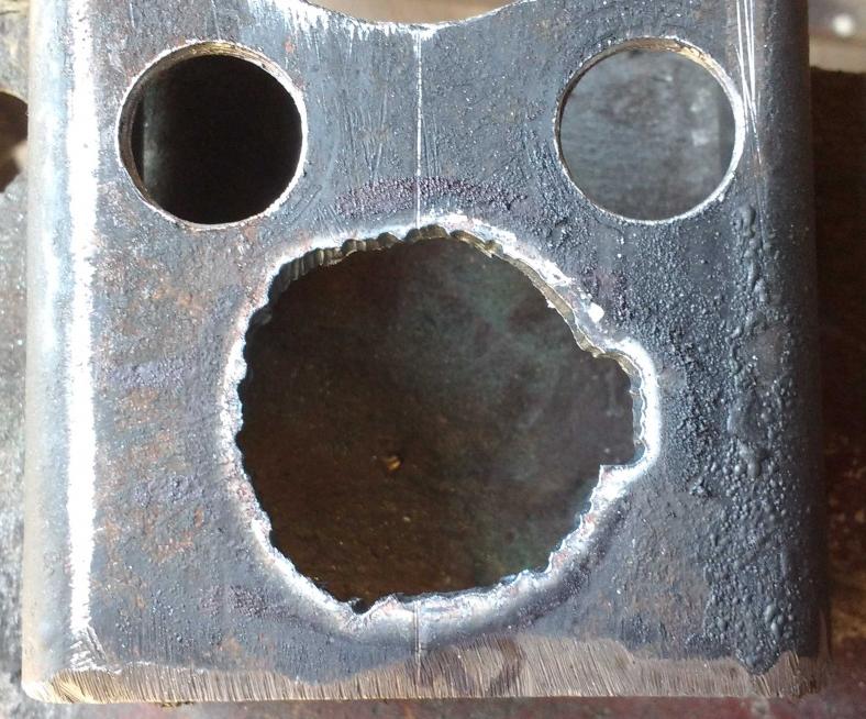

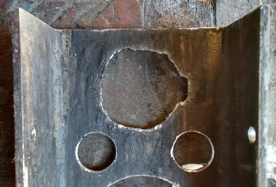

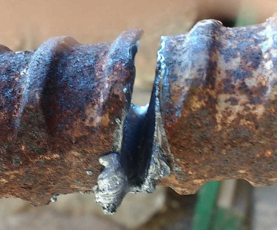

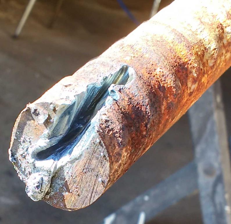

J'ai pris une vieille ferraille qui trainait, c'est une pièce d'usure de charrue agricole bien rouillé, je n'ai pas dérouillé pour le contact de la pince pour voir: eh bien ça marche quand même!!
Je l'ai aussi mis à fond (71A) pour voir: les plombs ne sautent pas! Mais difficile de dire la différence pendant la coupe? Il faudrait que je fasse plus de tests, peut être la vitesse de coupe?
A noter, la torche est livrée avec les roulettes pour débutant! J'ai essayé sans, ça n'a pas l'air délicat sur la distance à tenir...
Voila, pour le moment très content de mon achat, à ce prix je ne vois pas mieux pour le moment! Mais il faudrait creuser pour trouver des infos sur les pressions à adopter (pour le moment 4.5 bar au régulateur) et le courant à mettre selon l'épaisseur.
Il y a une protection de la gâche sur la torche, pour ne pas l'appuyer quand on met la torche sur quelque chose, c'est sécuritaire, mais pas facile a écarter avec un gros gant de protection!

peut être avec une pièce plus neuve à couper la coupe serait plus nette ?
en tous cas moins ressemblante à de l'oxycoupage:)
il y a surement encore de l'apprentissage pour apprivoiser la bête :o

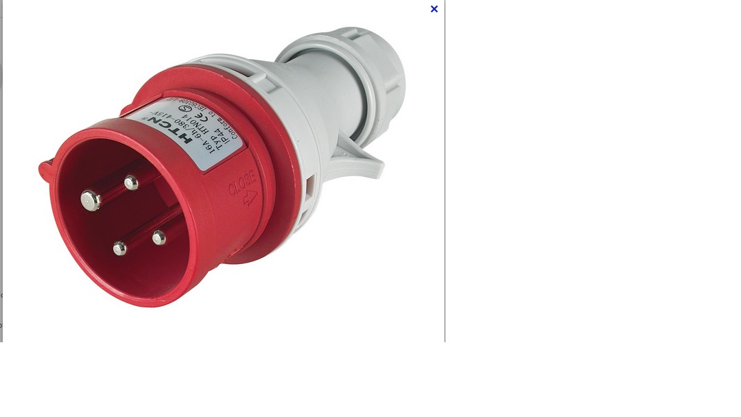

pour la prise rouge triphasé que l'on voit dans la vidéo c'est effectivement le nouveau standard de prise en Europe
14/01/2017 10:02:59
Il serait temps d'oublier les tensions de 220 V et 380 V qui n'existent plus depuis... 21 ans ! ;)
Depuis le 1er janvier 1996, les tensions sont 230 V (mono) et 400 V (tri).
Pour la prise, c'est juste le modèle industriel type P17, rouge pour le 400V, bleue pour le 230V (comme sur les camping-cars). Les prises domestiques existent toujours mais ne sont pas prévues pour un atelier.
Ce qui me surprend sur le site du vendeur, c'est que la prise est tétrapolaire et pourtant l'interrupteur est tripolaire... Curieux. Le neutre est il raccordé ?

tu dis Les prises domestiques existent toujours mais ne sont pas prévues pour un atelier.
oui mais elles deviennent difficiles à trouver surtout en triphasé dans les GSB
mais bon ce poste plasma n est pas un appareil domestique non plus donc il est livré avec une prise industrielle

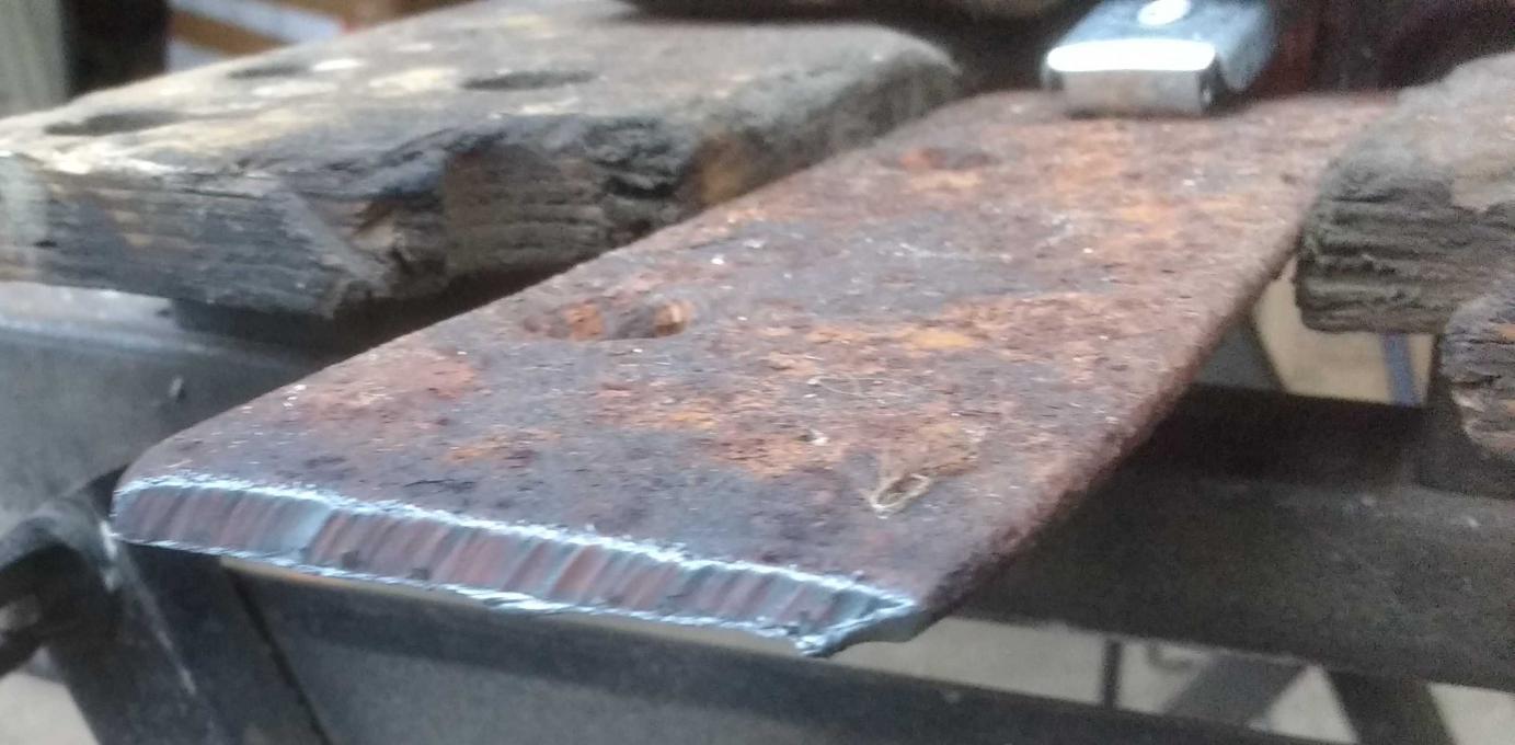

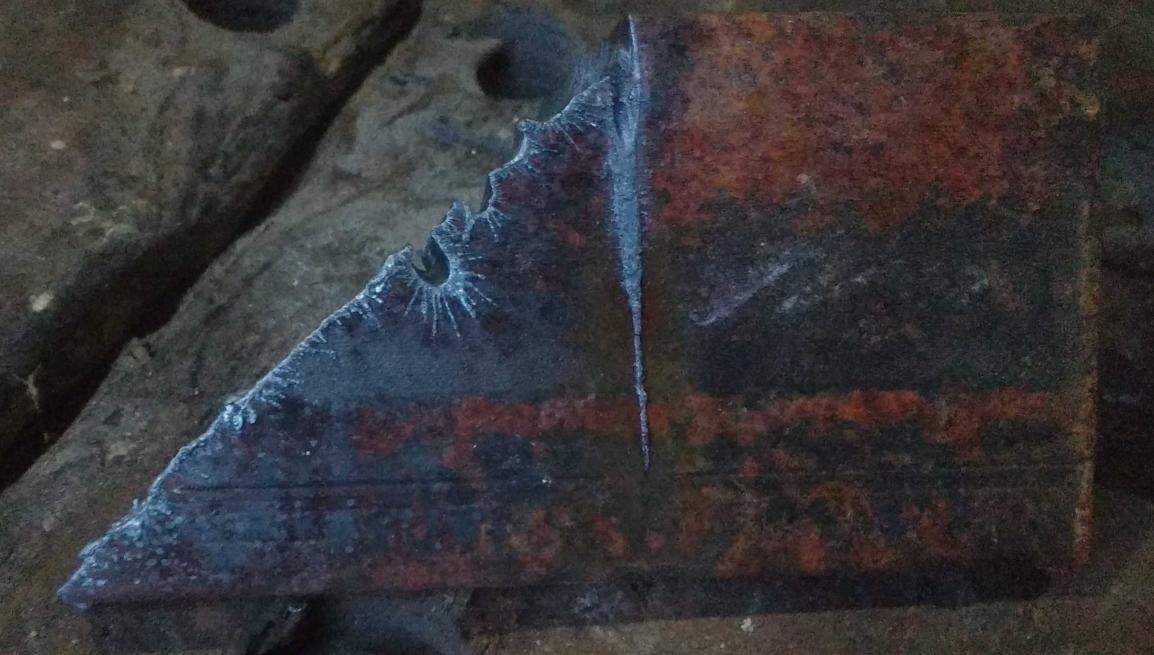

La découpe avec plus d'habitude et des roulettes mieux réglé, va nettement mieux oui! La c'était la toute 1ere fois, roulette trop éloigné, et la ferraille bosselée par la rouille, y'avait rien pour faire une coupe propre!

Je suis donc rassuré. Je m'interroge toujours sur la prise tétrapolaire de la photo si le neutre n'est pas raccordé :confused: . Facilité d'approvisionnement ?

tu dis Je m'interroge toujours sur la prise tétrapolaire de la photo si le neutre n'est pas raccordé :confused: . Facilité d'approvisionnement ?
peut être qu en Allemagne dans les ateliers les prises tétra sont plus répandues
pas facile de savoir
donc si on veut brancher le plasma en conservant la prise d origine il faut que la femelle mural ou du tableau ai aussi le neutre
sinon ça ne rentera pas :D
autrement pas de souci puisque le poste n a pas le neutre ( rien de raccordé sur la broche de neutre coté poste )
il se fait la même chose pour un poste biphasé en 400 volts que l on utilise sur une murale en triphasé , on ne raccorde que 2 phases et la terre dans la prise mâle triphasé
PS cela évidemment que celui qui branche son matériel possède les compétences adéquates en électricité

Le tétra est assez rare sur des appareils de ce genre. On le trouve plutôt sur des machines lorsque l'on a besoin de 230V, généralement pour l'éclairage et les prises de servitude (pour PC portable par exemple) pour faire l'économie d'un transfo 400/230.

J'ai vérifié la prise fournie avec, elle a bien le neutre comme la photo! Est ce qu'en Allemagne ils ont que des prises avec neutre peut être??

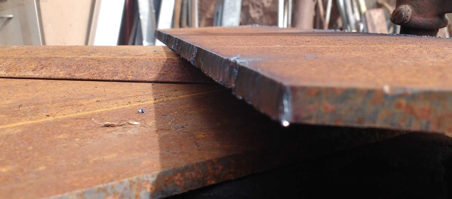

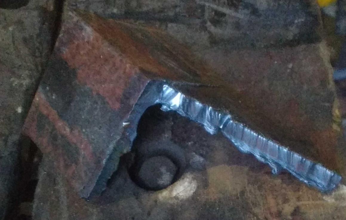

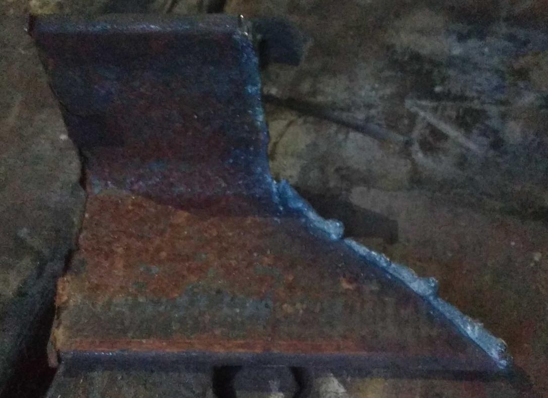

Voici la chute de cornière que j'ai coupé avec:
On peut faire mieux! J'ai fais sans règle ni rien et je suis loin d'avoir l'habitude, mais ça me va bien! L'autre morceau, celui dont j'avais besoin, je l'ai meulé un petit coup vite fais et c'était aussi bien qu'une coupe à la disqueuse.
Bonjour Locouarn:)
heu il semble que ça ne soit pas si rare que ça
car chez GYS la prise rouge est tétra polaire pour ses en postes triphasé quand à savoir si le neutre est branché à l intérieur de la prise mâle ou pas
une demande d info à GYS
ou l achat d un de ses poste en triphasé est nécessaire ;)
Postes_MMA - Poste_de_soudure_PROGYS_250A TRI_-_Sans_accessoires
à moins que les photos ne soient pas contractuelles ?

Quand je vois la qualité de coupe très moyenne du Stahlwerk par rapport à cette vidéo du Stamos (pourtant tant critiqué)... Je me pose des questions.
Est il possible d'avoir une coupe propre avec le Stahlwerk ?

Pour le moment, toutes les vidéos que j'ai vues du Stahlwerk donnent une coupe aussi grossière qu'un chalumeau.
Peut-être est-ce aussi un problème de réglage (trop d'intensité, trop de pression d'air,...) ?

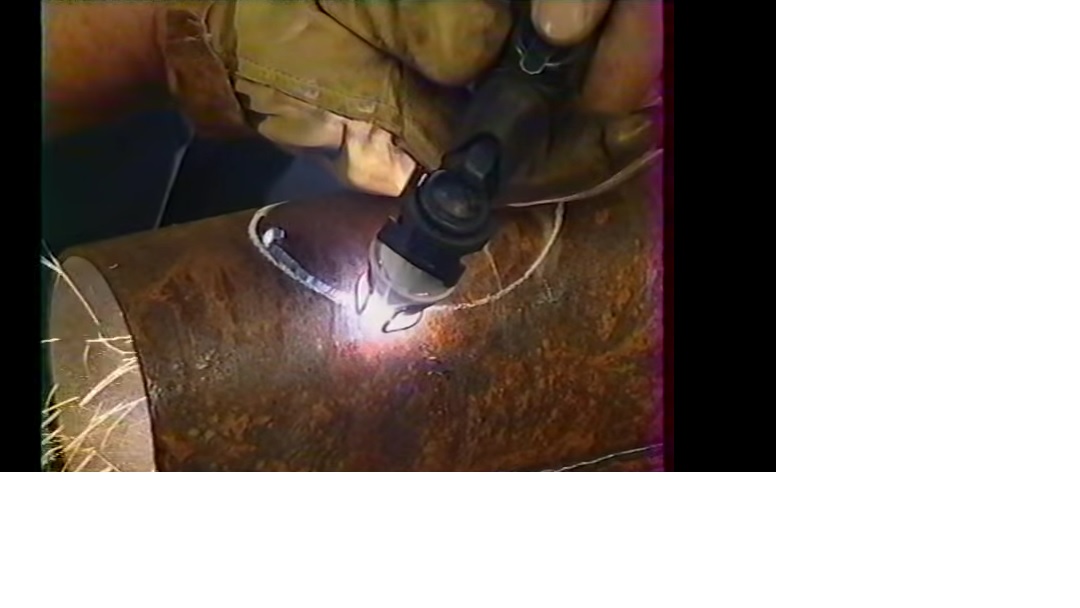

Tiens d'ailleurs, je vois dans la vidéo que le gars ne protège pas ses yeux: sur d'autres vidéos, on voit de tout, des lunettes de soleil, au masque de soudure à l'arc: Qu'est ce qui est recommandé?
25/01/2017 21:36:20
Envoyé par Feub90
Normalement, les parties incandescentes et le rayonnement UV sont sous la tôle, dont une protection grade 5 suffit, comme pour le chalumeau. Les lunettes protègent également contre les projections ! Un masque de soudure est trop sombre pour voir ce que l'on fait.
L'usage des lunettes d'oxycoupage en coupage plasma, est réservé pour des coupes très ponctuelles.
Les coupeurs plasma manuels génèrent un arc électrique de 50 à 100 ampères.
Dans des conditions normales d'utilisation, l'électrode se trouvera à 3 mm de la pièce, et l'arc sera visible par l'utilisateur.
Un utilisateur qui se trouvera entre 30 et 60 cm du petit soleil, pour peu qu'il ait à faire des coupes précises.
A la fin d'une journée de coupe, en ne portant que des lunettes N°5, il aura les yeux éclatés (coup d'arc) et une magnifique pelade sur le reste du visage (brûlure de 2ème et 3ème degré).
Pour une bonne protection et un bon confort de coupe, je préconise l'usage d'une cagoule électronique avec verre inactinique réglé sur le N°9.

Bref, je m'en suis resservi dernièrement, pour une petite bricole:
Je remets en état un petit chargeur sur pneus rigide (type bobcat) Et le tableau de bord a l'origine est situé sous le siège! La clé de démarrage est à peine accessible! il y avait un manomètre de température d'huile, il fallait se lever pour le voir! bref, j'ai refait un nouveau 'tableau de bord' fixé sur le montant de l'arceau de sécurité / cabine. J'avais prévu une scie cloche de 52mm pour un voltmètre et un manomètre de température moteur, J'ai un forêt à étages pour les témoins et interrupteurs, mais problème pour le contacteur à clé, c'est de la récupération d'un vieux renault espace, et il fallait faire un trou de 34mm, soit 2 de plus que la capacité du forêt à étages...
Avant, j'aurais fais plein de petits trous pour finir à la lime, bref ça m'aurait pris un temps fou... Donc j'ai sorti le plasma!
Alors, oui, c'est pas net comme trou! Je débutes toujours, en plus de ne pas avoir la main très sure, j'ai aussi fais l'erreur de marquer le trou au stylo correcteur, qui dégage vite fais avec la chaleur, j'aurais du sortir la pointe à tracer...
de plus, c'est assez déroutant pour moi de n'avoir aucune résistance pendant la découpe! En plus on est sur une assez faible épaisseur ici, donc ça coupe plus facilement que dans du beurre!! Mais quelle efficacité et rapidité, c'est génial ces plasma!! Faut juste apprendre a s'en servir... Et avoir un assez gros compresseur derrière!
J'ai aussi fais un test dans une grosse ferraille, pour voir!
C'est un 'fer à béton', en fait il servait à ancrer un mur antibruit le long d'une autoroute, diamètre: environ 34mm! On est donc au delà des capacité de mon plasma...
J'ai essayé de l'attaquer par le bout, comme pour le couper en deux dans le sens de la longueur:
On ne passe pas a travers!
Puis j'ai essayé ainsi:
La non plus on ne passe pas au travers, bon en plus la barre n'était pas de niveau, je tenais la torche de niveau par contre.
J'ai mesuré avec la jauge de profondeur du pied à coulisse, on est à environ 25mm, c'est donc cohérent avec la capacité annoncée!
Sur cette barre, le plasma était à fond: 71A.
Bref, toujours très content de mon achat, même si il sert peu c'est un outil que j'aurais du acheter avant!!

25/02/2017 20:21:53
Bonsoir Feub 90:)
c est pas encore ça pour la coupe des cercles :)
mais avec ces plasma au dessus de 4 ou 5 mm pour une coupe net ça le fait pas du tout je parle pour les fers à bétons évidement :)

découper des cercles parfaits au plasma ou au chalumeau à mains levé, donc sans guide ,je ne me risque pas, il existe des dispositifs qui permettent d'obtenir ce genre de découpe.Sachant déjà que pour couper droit il faut un guide,à plus forte raison pour un cercle.......
#38
27/02/2017 17:34:46
Bonsoir Marco29:)
oui si tu as de quoi faire pour le cercle
un guide qui s adapte sur le plasma ( une sorte de compas )
mais si c est un piquage sur une tuyauterie le faire à main levé est faisable il faut de la pratique voila tout
la découpe au plasma sur un tube pour un piquage sera plus propre que celle faite au chalumeau coupeur de toute façon

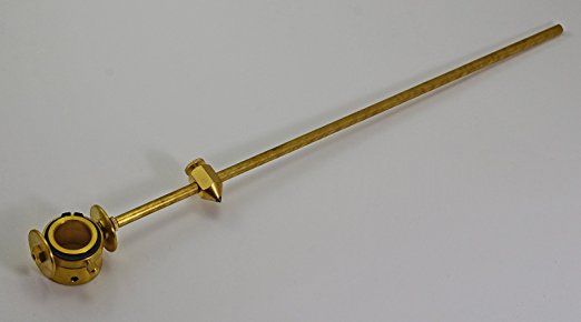

J'avais vu l'espèce de compas en accessoire sur le site ou j'ai acheté le plasma, j'avais hésité à le prendre... Je l'ai commandé hier ici:
P80 Panasonic Roller Guide Wheel Spacer Fit Pilot Arc Starting by P-80 Plasma Cutter: Amazon.fr: Bricolage
Je ne sais pas si on peut faire un trou de 34mm avec? Mais pour les plus gros ça doit être très utile!!

Marco 29
La découpe des tubes inox au plasma laisse des projections a l'intérieure du tube et c'est pas terrible pour la corrosion et je ne parle même pas des qualités alimentaire ou pharma:cool:
Sur une vidéo précédente la personne utilise une règle en bois, cela résout le problème de la déformation des règles en acier mais attention au feu.........
Sur le mien j'ai fait un compas avec de l'étiré en 10 et un petit morceau de tube dans lequel vien la buse du plasma, un petit curseur taillé en pointe et c'est bon.
#43
28/02/2017 21:13:32
si le procédé plasma ne donne pas entière satisfaction pour un piquage, que conseil tu comme solution pour du tube inox en position ?(donc pas usinable à la fraiseuse par exemple)
#44
28/02/2017 22:15:57
Scie-cloche et meulage pour piquage simples. Ou uniquement tronçonnage et meulage avec meuleuse d'angle.
J'ai aussi fait des ébauches de piquages sur tubes fins avec le TIG à fond, suivi d'un meulage à la meuleuse d'angle et meule carotte.
Couramment en Suisse on utilisait une petite extrudeuse portable hydraulique, pour les piquages droits.
En préfabrication à l'atelier il y avait aussi une grosse extrudeuse fixe.
En pharma, je n'ai jamais fait ni jamais vu faire des piquages directes. J'utilisais toujours des T à 90°.
Pour les piquages au plasma on utilise une brosse inox sur meuleuse en bout.
Quand la manchette est courte, on peut glisser une tôle dans le tube pour en protéger l'intérieur.

Quelques nouvelles depuis le temps!
Le plasma a beaucoup servi pour modifier un godet de 'bobcat', dont par exemple de la découpe de tôle de 10mm pour faire une attache rapide:
Il a aussi beaucoup servi pour virer les modifs qu'avait eu le godet, et faire un godet 'croco' (pince à fumier)
Tout ça c'était fin mars début avril! et depuis... ben il prend la poussière... Mais je ne déspères pas de m'en resservir, c'est un outil fabuleux pour certaines découpes, qui seraient vraiment 'compliqués' à faire à la disqueuse.
Sinon, j'ai voulu essayé le guide pour découper en cercle... Cette connerie se serre sur la bague en céramique ou autre? bref elle a cassé instantanément :mad: et j'en avais pas de rechange!! J'en ai commandé depuis, il faudrait aussi que je change la buse, je penses que les découpes seraient plus propres!! Vous les changer à quel moment vous?
#57
28/05/2017 08:51:26
Bonjour Feub90
merci pour le retour:)
si la photo que tu nous montre au dessus sont les coupes faite par ton plasma
je constate que ça s est amélioré par rapport à tes débuts en plus sur 10 millimètres c est assez propre je trouve:p
#58
28/05/2017 09:44:34
Bonjour Feub90,
Très belle coupe manuelle à la règle !
Sur le compas la vis ne sert qu'à empêcher la buse de "flotter" dans le compas, et permet de s'adapter à différents modèles de buses.
Il faut que la buse puisse bouger dans le compas pour pouvoir réaliser le cercle en une fois, sans avoir à s'arrêter.
Les consommables sur un coupeur plasma manuel sont :
La buse que tu as cassé, mais qui se change rarement. Il suffit d'en avoir une seule en réserve
L'électrode qui génère l'arc électrique. Elle se dégrade immédiatement lorsque l'on avance trop vite et que les scories remontent dans la buse. Il en faut une dizaine d'avance
La tuyère qui étrangle et guide l'arc électrique. Elle se dégrade comme l'électrode. Il en faut aussi une dizaine d'avance.
Tu peux constater la dégradation de l'électrode et de la tuyère lorsque tu n'arrives plus à amorcer l'arc.

Merci pour vos infos, Je suis surpris que L'électrode et la tuyère ne se changent pas plus souvent, car j'amorce toujours sans aucun soucis!!
Mais je vais tout changer la prochaine fois que je vais m'en servir, j'ai du stock!
Pour la coupe propre, l'habitude de la vitesse d'avancement à adopter, et aussi une tôle 'lisse' y sont pour beaucoup!! Mes essais précédents ayant été fait dans de la ferraille non lisse, il est quasi impossible d'avoir une vitesse d'avance constante...
La, un coup de meuleuse sur la coupe et c'est franchement propre, bien assez pour mon usage de particulier!

L'outil tout en laiton pour faire des cercles jusqu'à 1m de diamètre est juste parfait. Il fournit un chariot tout laiton pour conserver une distance fixe genre 2mm . Ça amorce sans contact .2 vis btr servent à fixer le chariot, une 3eme qu'on visse à la main permettent de l'immobiliser sinon il tourne, ce qui est utile aussi.
