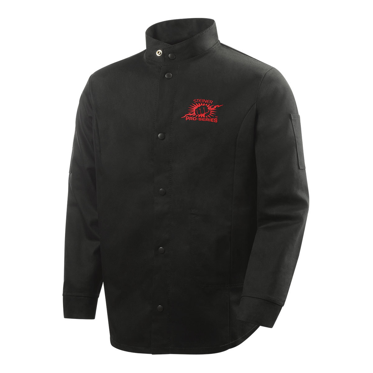

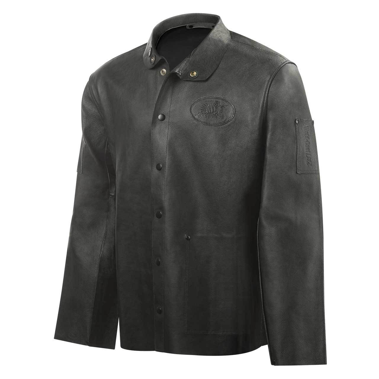

Il y a bien longtemps mes collègues Tungstène et Ricou ont bien voulu m'aider à trouver une nouvelle veste de soudage, et je n'ai pas eu le temps d'aller plus loin dans mes recherches.
Comme je signe avec un important client, il faut que je fasse bonne figure :

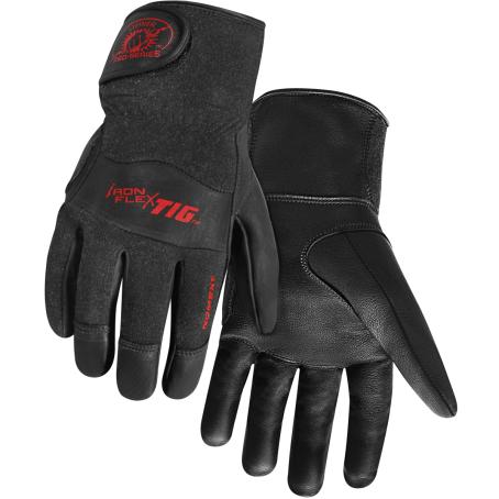

Veste cuir, veste légère TIG, gants TIG et gants anti-chaleur.
Mais là je crois que je me laisse emporter, comme ces jeunes soudeurs qui investissent imprudemment dans ces cagoules de cosmonautes, et dont je me moque régulièrement.
Cuir noir, peau de chèvre, logo flashy...
Je deviens à mon tour une "fashion victim".
Welder Supplies - Not all Welding Supply Stores are Equal
Ce site est la caverne d'Ali baba du soudeur, avec une très grande diversité de vêtements de protection de soudage.
Je vais certainement me laisser tenter par ces 4 éléments, mais j'aimerais avoir des infos sur la sécurité du paiement, le change dollar/euro appliqué, les délais de livraison...

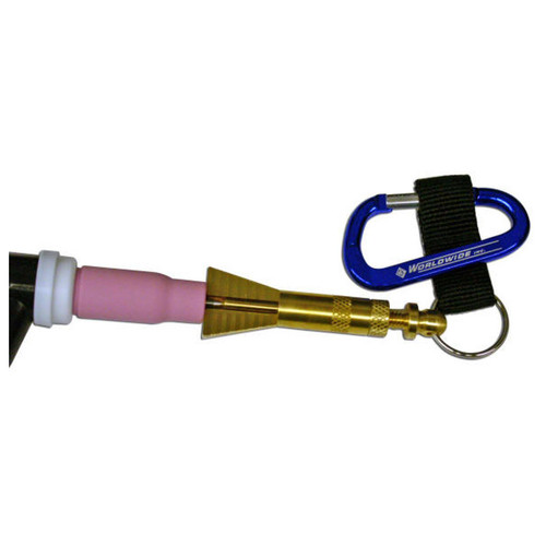

Toujours sur le site de Weldfabulous le bien nommé,
Je découvre cet outil que je ne connaissait pas : Welder Supplies - Not all Welding Supply Stores are Equal
Mesurer la longueur de sortie d'électrode peut s'avérer important et permet d'éviter ces "touchettes" qui obligent à ré-affûter.
Pratique sur un mousqueton à la ceinture avec d'autres menus objets de contrôle comme un calibre de gorge, une lampe torche... Ça évite aussi les poches gonflées.

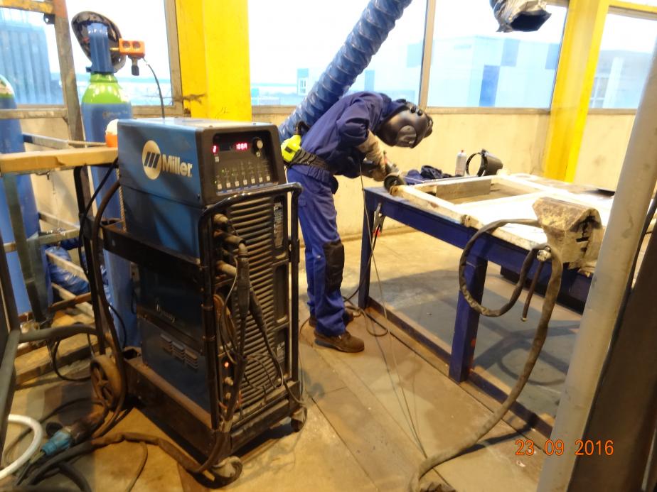

Je garde un excellent souvenir d'une formation alu sur chantier naval avec ce monstrueux MILLER TIG AC/DC de 700 A et 400 Hz !
Tout est accessible en première intention sur la façade.

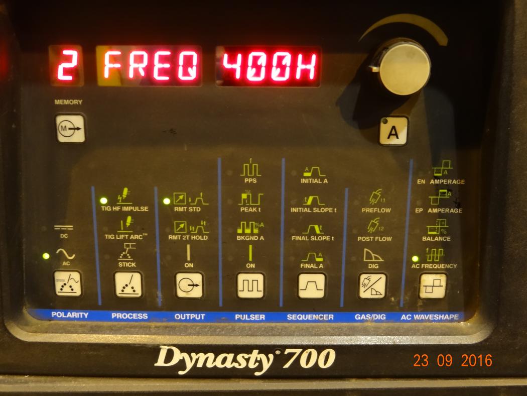

J'ai reçu la semaine derniére mon Magicwave 4000 avec le panneau d'affichage Comfort, tout est accessible maintenant chez Fronius ( Ils ont mis du temps a comprendre)
700 amp sur un tig cela doit être assez impressionnant , on ne parle plus de bain de fusion mais de piscine....
Concernant Commercy c'est comme le reste des grandes marques françaises de machines et d'équipements industriel , un naufrage..

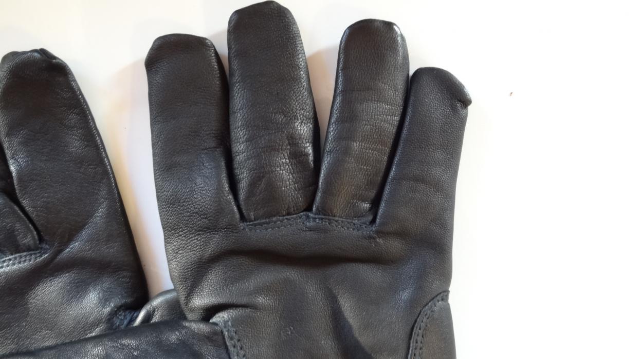

Pour les produits qui répondent parfaitement aux attentes :

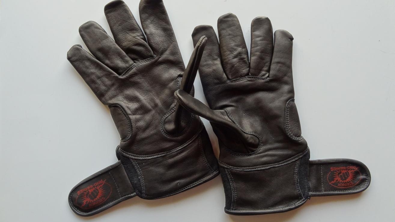

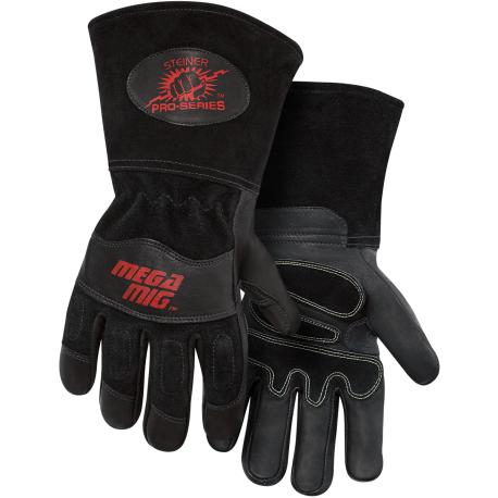

- Les cuirs sont fins et souples
- Les coutures des gants sont solides, et discrètes comme dans la remarque de Yann :
Autrement un petit détail important sur les gants de soudage TIG c'est l'index avec la couture décalée, c'est plus pratique pour le métal d'apport.
Avec une absence de coutures à l'index et à l'auriculaire. Pour une meilleure avance de la baguette ? A vérifier.
- Les gants anti-chaleur sont épais, avec beaucoup de renforts et de sur-épaisseurs aux endroits sensibles, tout en restant relativement souples.
- Ces gants de soudeur s'apparentent à des gants de qualité pour la moto.
- La veste en cuir est surprenante de légèreté et de souplesse, avec des éléments d'ajustage à la taille et aux poignets, ainsi qu'une grande poche intérieure, et des porte-stylos aux bras. Le cuir est fin.

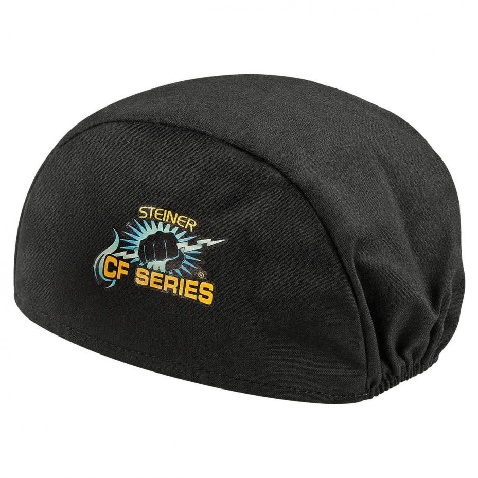

- Le calot est un calot.

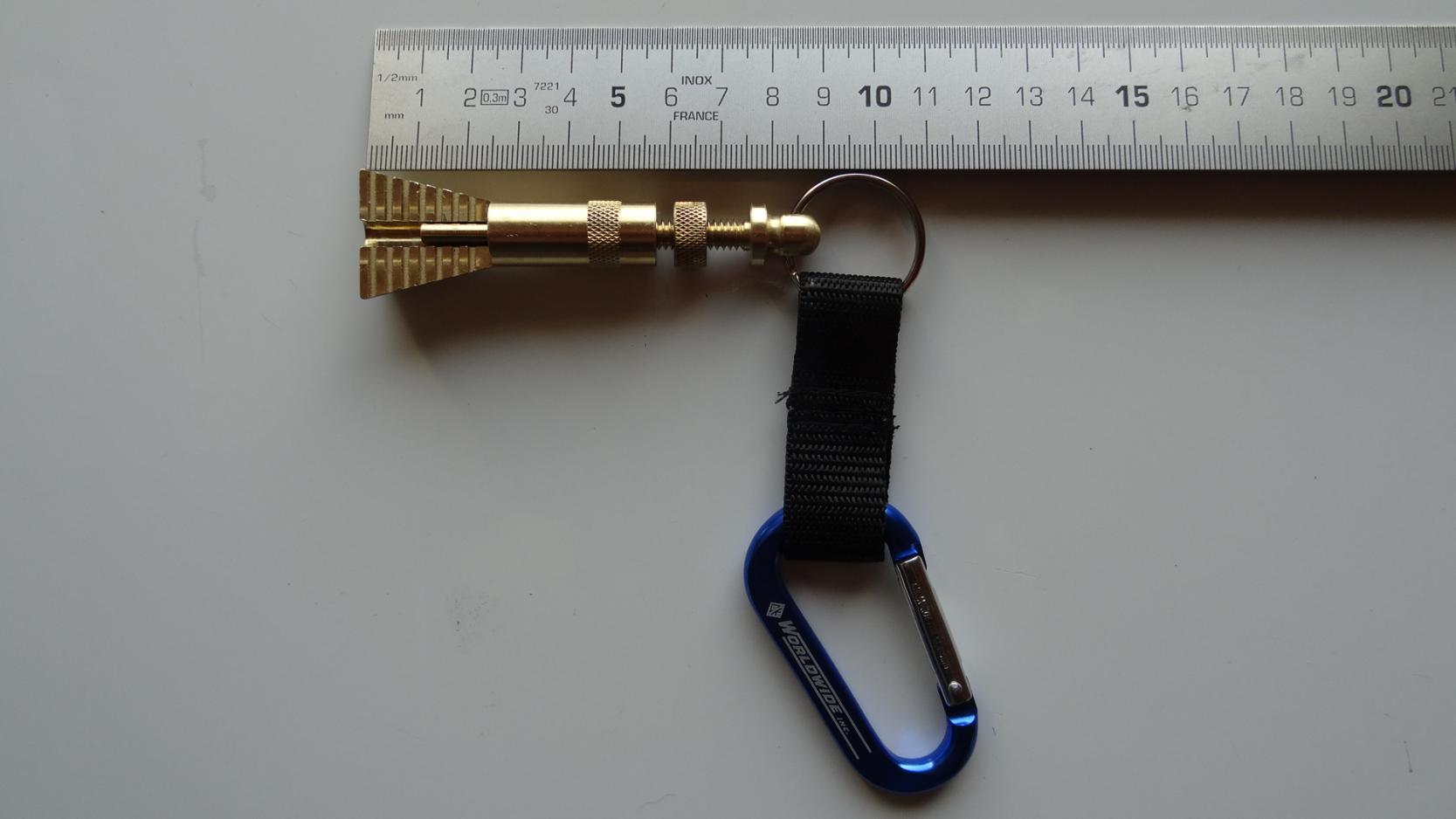

- Le "contrôleur de stick out" est un outil en laiton massif, solide et précis, mais j'aurais préféré des graduations millimétriques.
A l'usage je vais peut-être coller un bout de réglet sur un de côtés.

Bonjour SavoirFer :)
ôte moi d'un doute pour le réglage de sortie de l'électrode Tungstène avec l'espèce de porte clef
il n'est pas bon pour les diffuseurs grillagés ou l'on peut sortir le Tungstène jusqu'à 2 cm
ou bien il y a un réglage de la tige centrale
amicalement Ricou26:)
22/04/2018 14:42:40
Salut Ricou,
La tige centrale est réglable pour positionner la sortie de l'électrode de 0 à 25 mm.
Avec un contre-écrou moleté pour maintenir le réglage.
Amicalement,
22/04/2018 14:59:48
merci
avec cette photo détaillée on voit très bien
le prix de cet objet à la louche c'est combien ?
22/04/2018 15:19:03
Envoyé par ricou26
A peu près 25 euros TTC
