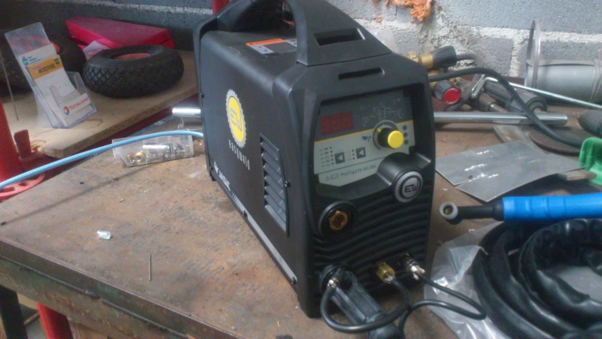

Depuis quelques semaines je suis en quête d'un poste TIG pour souder principalement de l'acier, de l'inox, mais également de l'aluminium et dans une moindre mesure du cuivre.
Mes recherches se sont donc tournées vers un poste AC/DC. Mon distributeur de matos pour le soudage m'a proposé un poste de la marque Easyweld dont j'ai déjà parlé sur le forum,importateur en France de la marque chinoise Jasic.
Le poste étant tout récent, il ne figure pas encore sur le site d'Easyweld mais en suivant ce lien vous verrez l'équivalent Jasic.
Son prix :environ 1500ttc, garantie deux ans, réparation dans le Vaucluse par deux techniciens capables.

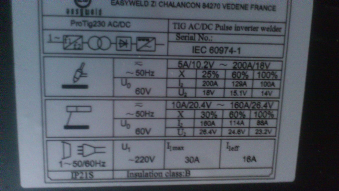

Voici les spécifications techniques :
Désolé pour la qualité de l'image mais je n'avais que mon téléphone portable(cellulare, comme on dit en Acadie!) sous la main.
Les facteurs de marche m'ont plutôt agréablement surpris, en revanche, la tension à vide m'a plutôt bien déçu.
Pas envisageable de passer de la basique…
Le vendeur m'a proposé d'essayer ce poste, j'ai bien évidemment accepté.
A la vue du poste, la encore, plutôtagréablement surpris.
Pas de design tapageur ni de couleur qui décolle la rétine (si, si, c'est possible, les UV certainement!).
Mais bon, le look, c'est du luxe.
La coque ABS ne fait pas merdique, elle m'a paru solide.
La torche par contre (WP26),qu'on distingue sur la photo ou elle est non montée, ressemble à unjouet.
Elle donne une impression de « coque creuse » dans la main,légère mais pas équilibrée.
La rotule en bas de torche ainsique la gaine m'ont paru toutesdeux vraiment faiblardes.
Elle ne m'a pas vraiment séduit.
J'avoue pour être honnête que je suis un « pro lamelle » (spécificité francaise m'a dit le vendeur ;ah bon ?)
les torches à bouton me dérangent,et que je suis plutôt habitué aux torchesrefroidies à l'eau.
J'ai peut être manqué d'objectivité sur ce point.

Le poste est très léger, à peine 10 kg, je ne sais pas trop quoi en penser.
Les postes de marque célèbres à caractéristiquessimilaires pèsent en général bien plus de 15kg.
Malheureusement,les préjugés ont la vie dure.
Plus léger sur du Fronius on est content, plus léger sur une marquechinoise et on s'inquiète.
Allez comprendre !;)

Pource qui est de la Tension à vide, ne disposant pas d'un câblemuni d'une torche pour l’électrode enrobée, je n'ai pas pu testerla capacité du poste quand à l’amorçage d'électrode basique.
J'avais prévu le coup et pris mon multimètre.
Bilan : 58,7 V Exactement.
Pourquoi ce décalage entre la tension à vide affichéeet la tension à vide effective ?
Si quelqu'un en sait quelquechose, je veux bien être mis au jus !:confused: (Je suppose une histoire de norme, je n'ai jamais vu de nombre à décimale sur les plaques signalétiques de postes à souder.)
Néanmoins,une tension à vide si basse est pour moi rédhibitoire.
Je dois repasser en magasin pour tester le poste en SAE mais je ne me fais pas trop d'illusion.

vous dites: Pource qui est de la Tension à vide , ne disposant pas d'un câblemuni d'une torche pour l’électrode enrobée, je n'ai pas pu testerla capacité du poste quand à l’amorçage d'électrode basique .J'avais prévu le coup et pris mon multimètre . Bilan : 58,7 Vexactement. Pourquoi ce décalage entre la tension à vide affichéeet la tension à vide effective ? Si quelqu'un en sait quelquechose, je veux bien être mis au jus !:confused: (Jesuppose une histoire de norme , je n'ai jamais vu de nombre àdécimale sur les plaques signalétiques de postes à souder.)
Néanmoins,une tension à vide si basse est pour moi rédhibitoire. Je doisrepasser en magasin pour tester le poste en SAE mais je ne me faispas trop d'illusion.
vous arriverez à amorcer une basique( bien préparer étuve ) car on est en courant continu ( pas en alternatif )pour le MMA un UO 58.7 pour 60 sur la plaque signalétique y a rien à dire
sur le mien je suis en UO à 65 volts mesuré pour 70 affiché

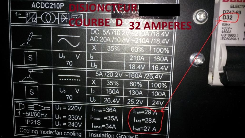

une torche à eau oui si en TIG AC vous tournez au dessus de 150 ampères pendant plusieurs minutes d affilée
ouai 10 kilos pour AC DC c est super léger ça dépend aussi des composants utilisés
le mien pèse ses 24 kilos bien tassé c est un IMSERVICES
et la lecture de sa plaque signalétique m a fait un peu peur lorsque je l ai vu la première fois j ai testé à 150 ampères en MMA (électrodes de 4 )et je tourne a 18 ampères sur le secteur une fois l arc amorcé
poste entier et refroidisseur bon marché

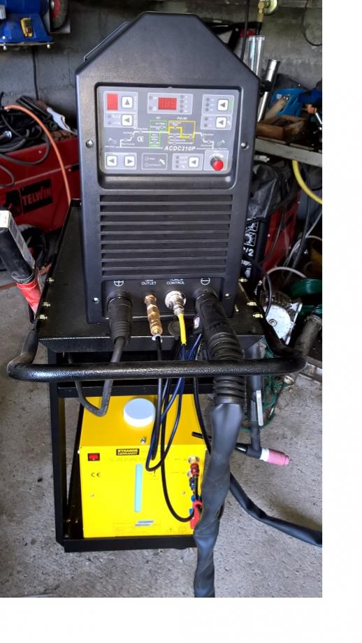

Pourriez vous me dire ou vous etes vous procuré votre refroidisseur bon marché et à quel prix s’il-vous-plait? En me penchant sur sur les tarifs j'ai trouvé assez scandaleux qu'on nous vende ça aux alentours de 1000 €. J'ai bien trouvé d'excellent tuto sur le net (principalement américains) mais en fabriquer un soi même en france m'a l'air assez coton puisque la pompe-ventilateur (??) du refroidisseur de tous ces tutos vient de machine à soda introuvable par ici...

pour le refroidisseur j en parle sur ce fil en dessous le lien je l ai pris chez EXPONDO
attention à la livraison choisir un autre transporteur que GLS
http://www.soudeurs.com/gys-ims-spark-conseils-et-choix-sur-le-materiel/10496-retour-d-experience-poste-tig-ims-200-ac-dc-29.html
je l ai payé 399 euros plus 24 euros de frais de port
je viens de regarder aujourd’hui hui il est à 425 euros sans les frais de port il a un peu augmenté
voila
cordialement Ricou26
PS par contre je conseil vivement de ne pas commander chez eux un matériel très sophistiqué ( exemple un poste TIG AC DC etc. ;);) )
car leur SAV n est pas super pour un refroidisseur rien de bien compliqué à part si le transport est mal fait ce qui est souvent le cas avec GLS
il y a le même refroidisseur couleur bleu chez IMSERVICES mais beaucoup plus cher et il n a pas les raccords rapides
