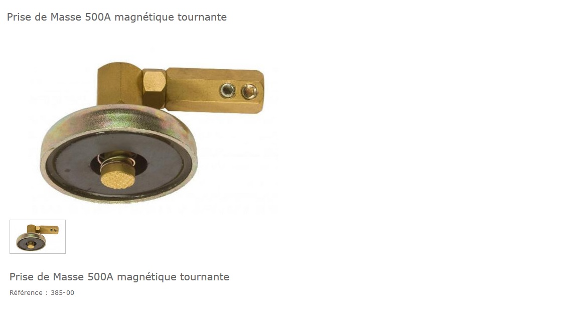

Je voudrais votre avis sur les pinces de masse magnétique? L'idée parait bonne mais j'en ai pas vu beaucoup dans les atelier?
C'est un gadget qui ne marche pas?
08/09/2015 08:53:23
Envoyé par galvazic
Je voudrais votre avis sur les pince de masse magnétique? L'idée parait bonne mais j'en ai pas vu beaucoup dans les atelier? C'est un gadget qui ne marche pas? Merci
Bonjour du fait du champ magnétique généré par l'aimant permanent
ça peut avoir une incidence sur la soudure
si la masse est proche de l'endroit à souder
et normalement on met la masse le plus prés possible de la ou l'on soude :D
cela dit j en possède une et je n ai jamais eu de souci avec
PS et du fait de sa composition juste un contact
pas un serrage comme une pince en laiton à vis c est forcément moins bon qu'une pince laiton étau traditionnel

Salut! Merci pour vos avis. Si l'on tient l'aimant à bonne distance mais pas trop loin pour la masse, cela ne devrait pas avoir d'incidence sur le cordon?
11/09/2015 10:20:53
Envoyé par galvazic
oui si on la place pas trop prés y a pas de soucis
comme le dit tungstène ça ramasse les limailles
et pas bon sur les métaux non ferreux:D
le contact est moins bon du fait que ce n est pas un serrage puissant comme avec une pince ou un système étaux

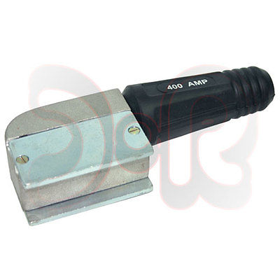

perso je possède cette version en dessous
elle a une partie laiton en contact avec le métal maintenu pas un ressort et l aimant
mais cela ne dispense pas de mettre un bon coup de meule à l endroit ou l on veut appliquer cette masse pour le meilleur contact possible :)
