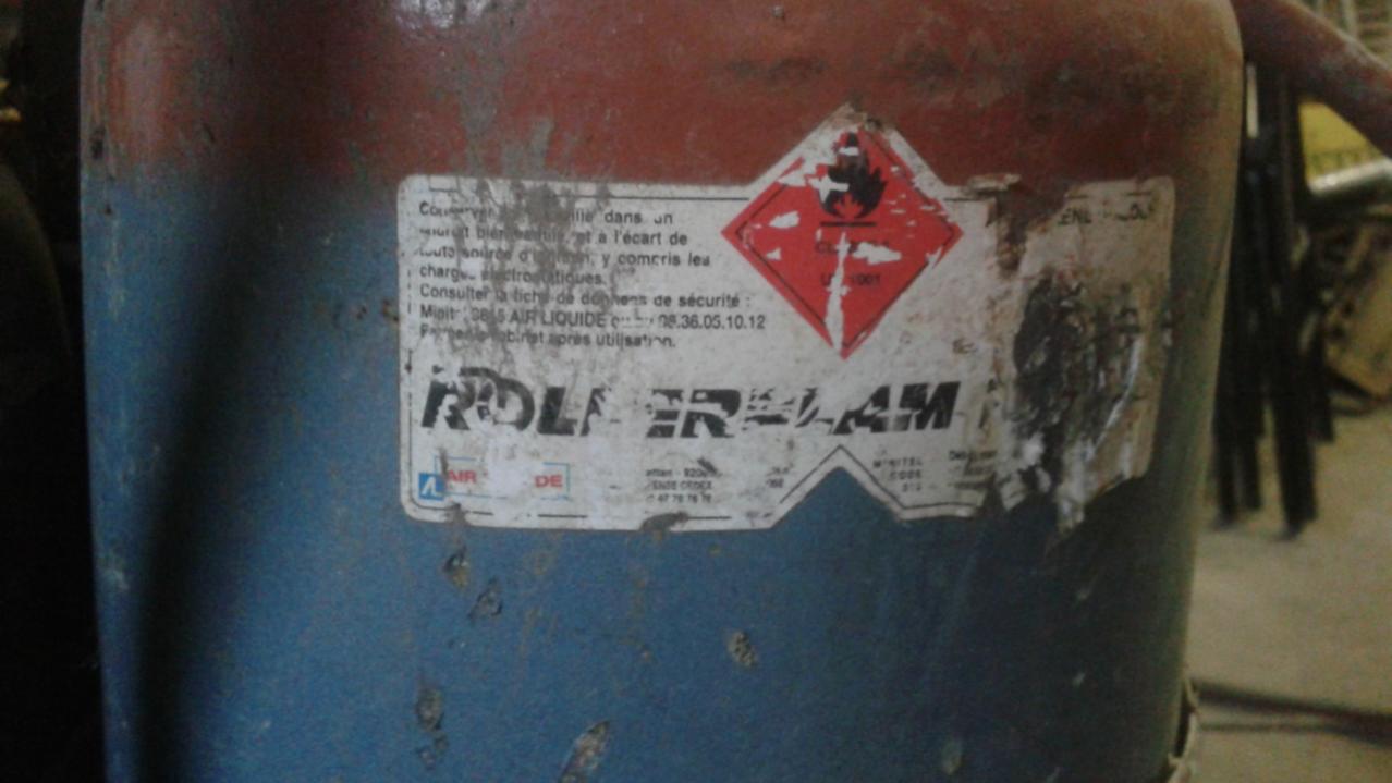

Je possède un chalumeau qui était dans mon garage quand j'ai acquis ma maison. Il n'est pas complet, et je ne m'en suis jamais occupé.
Je soude à l'arc, et voulant faire de belles soudures, ce n'est pas top top...ce serait super si je pouvais utiliser ce chalumeau !
Par contre je n'y connais rien, pourriez-vous m'aider ?

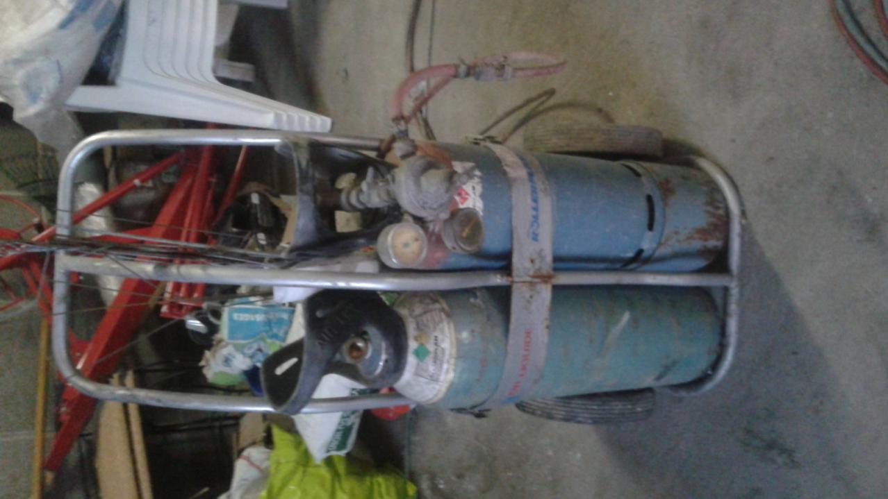

Il y a :
- Le chariot

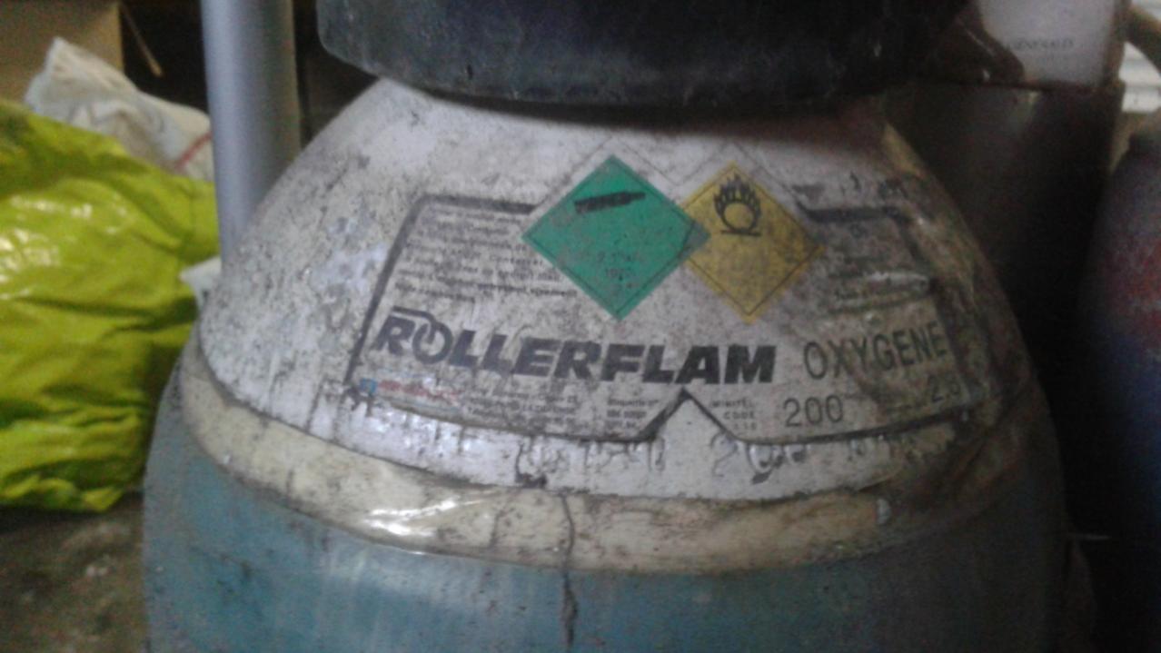

- Une bouteille d'oxygène non vide

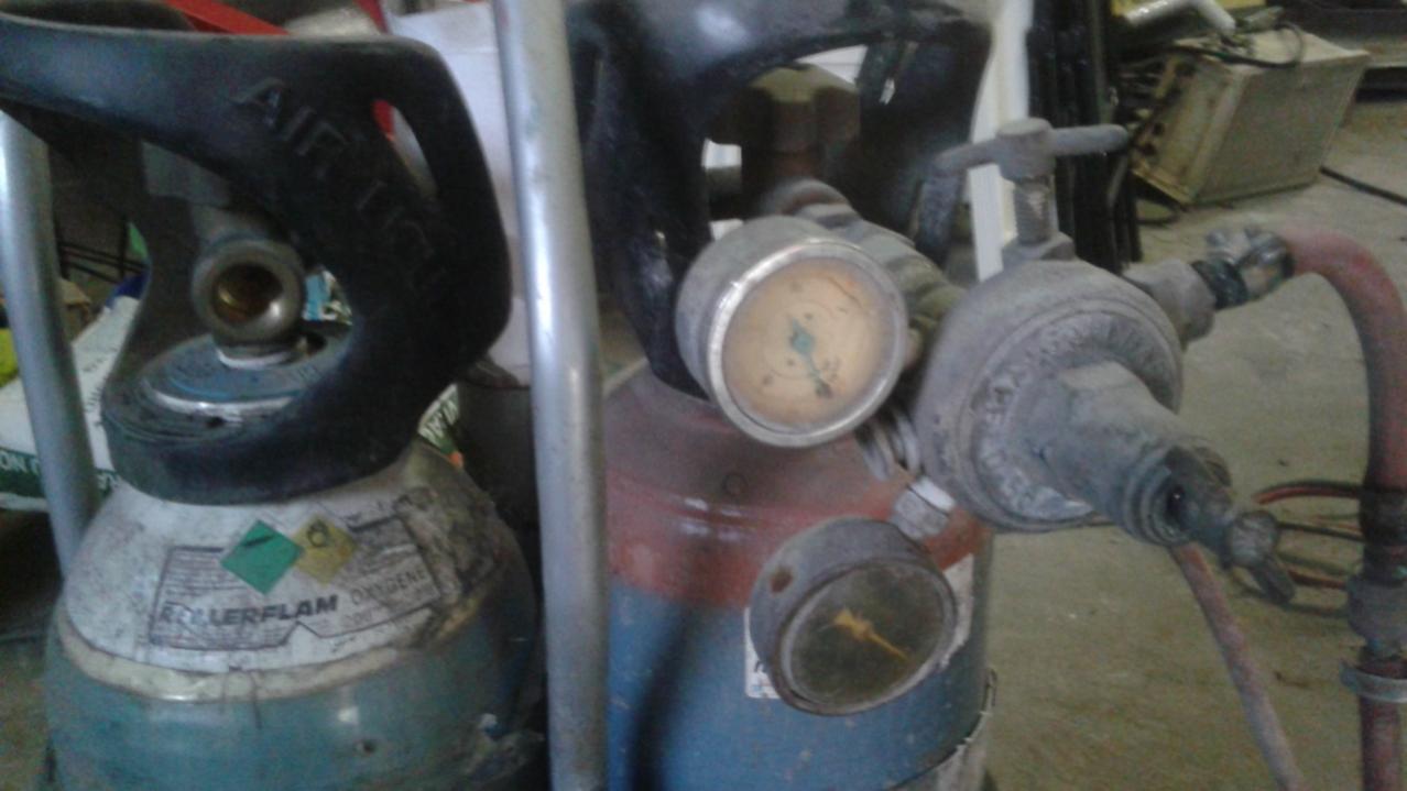

- Une 2ème bouteille avec étiquettes arrachée, je ne sais pas ce que c'est. De l'acéthylène ? Cela pourrait être autre chose ? Un vieux manomètre est présent dessus.
- Des tuyaux percés ert raffistolés au skotch
- Des petits cylindres sur les tuyaux, cela ressemble aux clapets anti retour
Si je comprends bien il me manque :
- Un manomètre sur la bouteille d'oxygène (ou 2 si le premier est trop vieux)
- Des tuyaux neufs
- Le chalumeau en lui même (pistole ou autre je ne connais pas le nom)
- Remplir la bouteille de gaz
Pour résumer, j'ai envie de dire que je n'ai de fonctionnel que 2 bouteilles et puis c'est tout...

Bonjour Huugooo:)
oui vous avez de fonctionnel que 2 bouteilles ça a déjà une grande valeur
le mano que vous avez est en très mauvais état
il vous faut donc un mano oxygène un mano acétylène
des tuyaux souple rouge et bleu environ 8 à 10 mètres chacun
1 clapet acétylene
1 clapet oxygene
et un chalumeau soudeur avec ses buses
divers collier pour serrer les tuyaux sur les détendeurs chalumeau et clapet
pour faire remplir ces bouteilles pas de contrat vous amenez les vides et on vous les échange contre des pleines chez un dépositaire AIR LIQUIDE
moi je vous conseil de ne pas les vendre et d acheter ce qui manque
ce type de chalumeau se vend complet plus de 1000 euros neuf
d occase vous allez le brader

23/02/2015 17:53:28
Je viens confirmer totalement l'avis de Ricou.
Les tuyaux, c'est poubelle direct et remplacement. Le cylindre sur le flexible de la seconde photo ressemble plus à un raccord vissé qu'à un anti-retour. Poubelle aussi et clapets neufs (il y a eu une discussion récente sur le meilleur emplacement des clapets).
Les raccords type "serflex", poubelle. Remplacez tout avec des raccords à oreilles sertis. Pour moins de 500 € (plus les recharges de gaz), vous aurez un ensemble tout neuf qui en vaut entre 1500 et 2000 selon les vendeurs.
