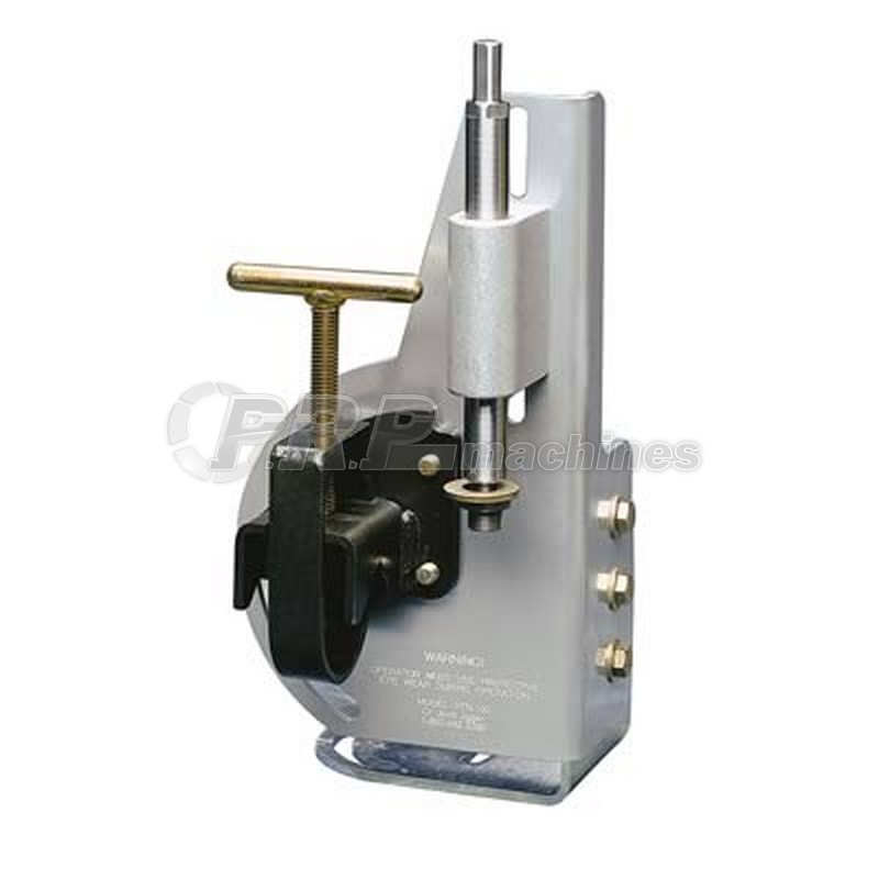

En photo un exemple :

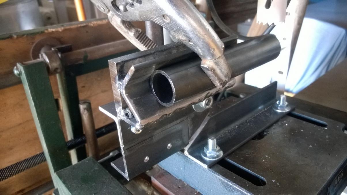

Ce week-end je me suis lancé à la fabrication d'une grugeuse de tube.

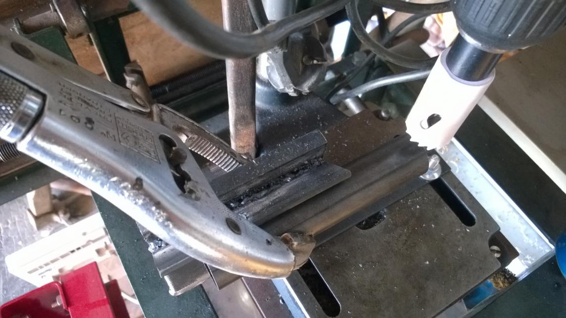

J'ai réalisé un montage (pas complètement fini, j'utilise une pince étau) et monté sur la perceuse
Par contre je rencontre un gros soucis c'est la scie cloche qui vibre, j'ai un jeu minime sur la colonne de percage.
Est-ce que quelqu'un a déjà réaliser ce type de grugeuse ?
Ou avez-vous acheter un modèle qui vous convient bien ?
Merci de vos avis

Votre montage présente un gros défaut et de ce fait votre travail ne sera pas de qualité.
Vous avez escamoté dans la reproduction de la grugeuse présentée en photo, un point capital : le guidage de l'axe de rotation de la scie cloche au plus prêt de la découpe.
L'idée de ces grugeuses est simple mais la qualité de leur réalisation est essentielle.
C'est ce qui rend l'achat de tels dispositifs alléatoire car tant que l'on ne les a pas essayés on ne sait pas ce qu'ils valent.
Je vous conseille donc de faire un bati complet de la grugeuse comprenant la mise en position du tube et le guidage de l'axe de la scie cloche. la perceuse n'apporte que le mouvement de rotation.
Il faut tourner TRÈS lentement car la scie cloche ne travaille pas dans les conditions requises.
En effet normalement son guidage est assuré avant tout par un foret central qui n'existe pas ici et en plus on la fait attaquer le métal sur un point et non sur tout le périmètre.
Si vous disposez d'un tour on peut faire un montage similaire qui maintient le tube à gruger dans un bloc solidaire du chariot supérieur et la rigidité naturelle de la broche d'un tour fait le reste.
N'oubliez pas de lubrifier généreusement la coupe.
Dernier point et non des moindres : la qualité des scies-cloches est primordiale.
Méfiez-vous du pas cher.

Merci de vos conseils, c'est vrai que je pensais au début que le guidage la perceuse à colonne suffirait mais avec le jeu et tes explications Yann
celà confirme bien qu'il faut un guidage précis et robuste
Christophe

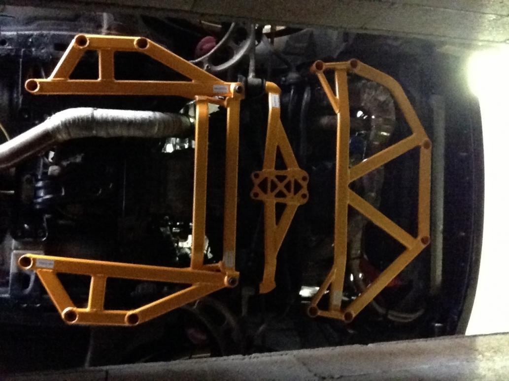

Pour les renforts que je vais faire, j'ai besoin de précision et ce sera plus facile pour moi avec les grugeuses.
Un exemple de renforts (je ne vais pas tous les faire) :
J'ai trouvé une grugeuse vendu dans un magasin d'outillage au Luxembourg, je passerais là bas dans pas longtemps...
Car j'ai cherché un guide, c'est pas évident à trouver sur le net et en magasin et il faudrait l'usiner ensuite.
Si la grugeuse que j'irais voir n'est pas assez solide, je la renforcerais et je l'adapterais.

J'était passé chez RC-Machines et j'ai acheté la grugeuse de tube. Celle-ci :
support de scies cloche pour perceuses sur colonne-RCPN12A
J'ai du l'adapter un peu car l'axe de la broche et l'axe du tube n'était pas aligné (environ 3mm) mais en faisant une plaque ça a résolu le problème.
Par contre, j'utilisais la perceuse à main et en vitesse lente, mais ça bouffe pas mal les dents de la scie cloche.
C'est quand même bien pratique pour respecter les angles.
